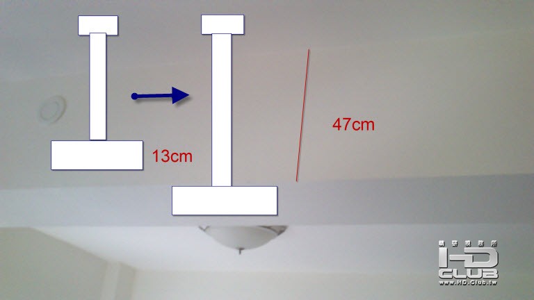

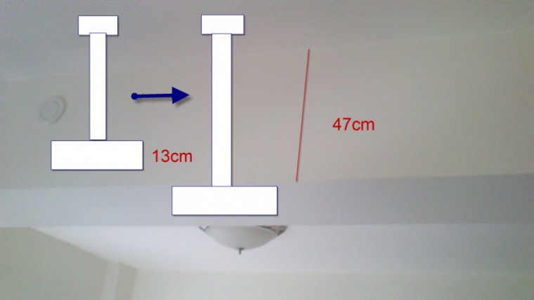

空間裝置如下圖:
樑47cm, 投影機高度約13cm,投影機欲裝置於樑後,觀看時放下來,不看時縮回去,
因為預算考量,現電動伸縮都至少都萬把元起跳不考慮,只是單純的想要手動伸縮將投影機隱藏於樑後而已,
這樣從對向一進門時便看不到此投影機。又因為是手動,伸縮的方式不要太困難(如需轉開螺絲之類的)。
市面伸縮吊架收起長度皆超過47-13=34cm,就算收至最短,投影機還是會突出樑來。
(目前問到縮至最短的是38~60cm),所以市面上好像沒有現成的吊架可以符合需求。
想請問各位有沒有其他DIY的方式可達到所要的投影機隱藏效果?預算2000以下。

您可以考慮用一些有「伸縮」、「升降」功能的五金零件,來設計您需要的產品。
例如剛剛有想到便宜的氣壓棒。
拍賣可以找的到一些升降範圍有20公分的五金件,這個範圍相信可以符合大部分投影機的高度。
不過要怎麼和其他五金一起組裝/固定投影機等,就要設計師出馬才行了。

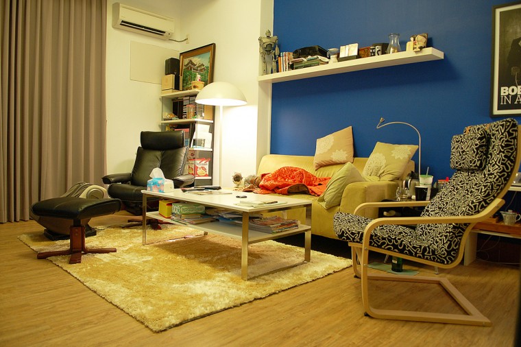

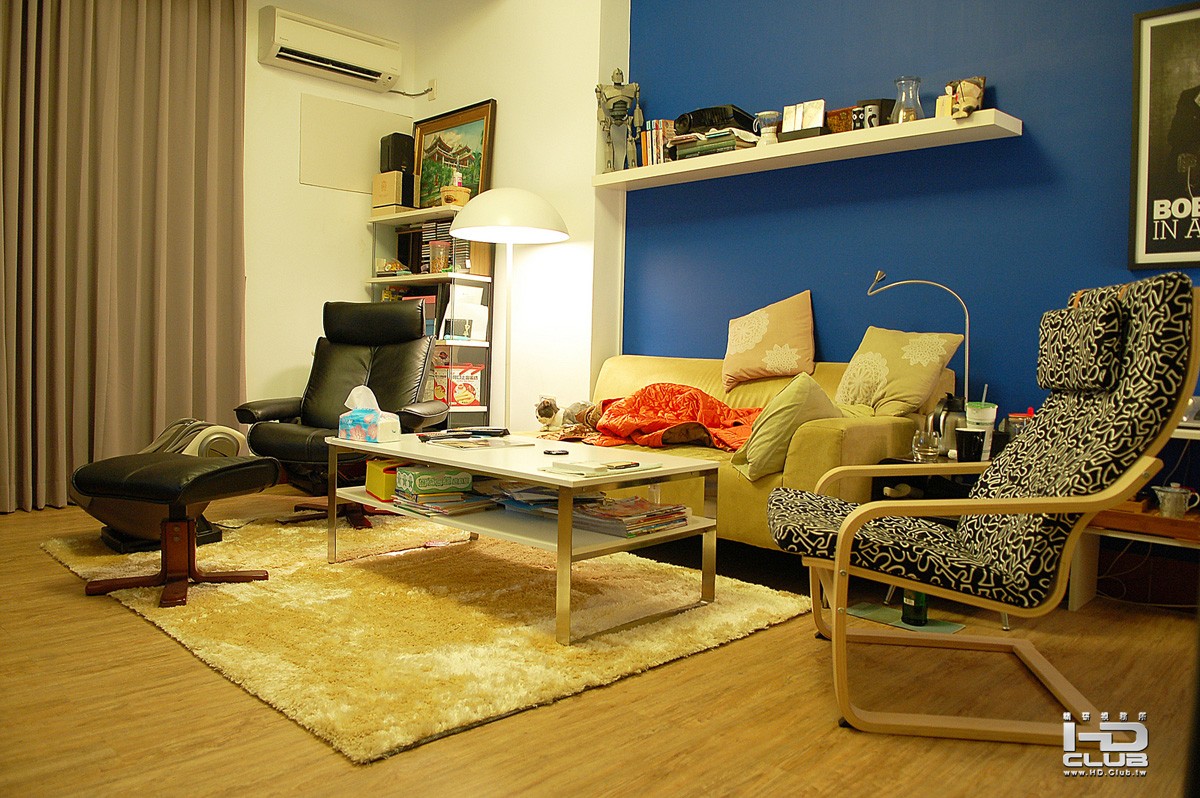

發表於 2013-7-1 13:12:13 | 顯示全部樓層
小弟是用層板的方式擺設投影機,雖然不能伸縮,但整合在空間中個人覺得不會突兀,整線部分小弟自己也很滿意,給樓主參考一下~

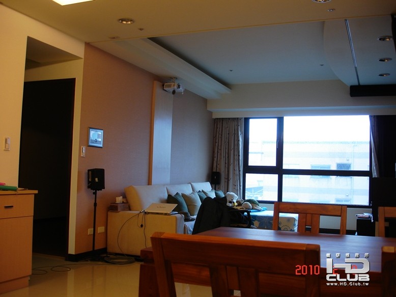

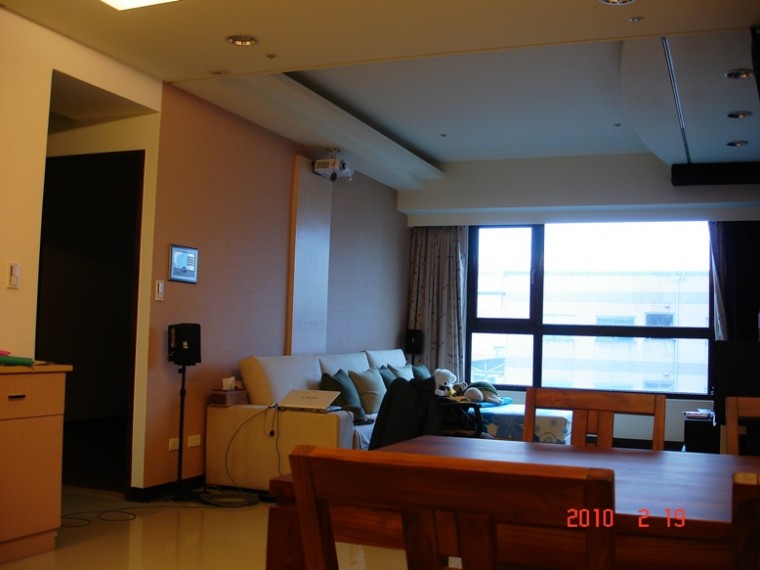

發表於 2013-7-4 11:43:55 | 顯示全部樓層
這樣的確滿麻煩,直接裝在樑下面其實應該也不太會有壓迫感
就像我家這樣
