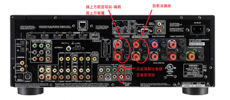

小弟使用Integra DTR-30.1 二年多 最近多了一台兩聲道後級
想將現有7.1提升為9.1
利用PRE OUT(SURR BACK/FRONT HIGHT )輸出至後級雙聲道擴大機至後置環繞揚聲器
揚聲器則指定SURR BACK/FRONT HIGHT 選單中選擇前置上方聲道(FRONT HIGHT)優先
請問這樣是否可正確輸出9.1聲道.
目前有一個疑問是在選單中測試聲道音量時無法對後置聲道增減音量,這樣設定是對的嗎?目前運作都有聲音
發表於 2013-3-10 23:41:15 | 顯示全部樓層
很可惜的 這個構想是無法成立的
因為這是7.1的機種
FRONT HIGHT 是屬於虛擬環繞(影片中並沒有這個編碼)
SURR BACK 是真實的環繞聲(影片中有這編碼)
(在7.1的機種下)
FRONT HIGHT 是運用於 5.1的時候
因為 FRONT HIGHT 的訊號輸入和驅動模組 是共用的
只能二者選一
這台多出來的後級建議上 可以用來驅動您的左右聲道 或是中央聲道
而想要進行7.1+FRONT HIGHT 可選擇9.1聲道的機種
 樓主| 發表於 2013-3-11 16:38:46 | 顯示全部樓層
與下連接文章有點無法理解
Integra DTR-30.1 支援最新前置上方音效 超大型喇叭系統才具有的音場魅力
(出處:高傳真視聽353期內容版權所有轉貼請詳載)
發表於 2013-3-11 17:21:03 | 顯示全部樓層
器材評鑑-Integra DTR-30.1 新視聽
內文有提到
不過本機最富魅力的應該是可以使用「Front High」聲道之後,選擇「PL IIz Height」模式,但是「Front High」聲道不能與「Surr. Back」同時使用,此點是比較可惜的部份
而高傳真內提出為 小弟擷取重要的關鍵字句
整合環控功能
善用前級可達9.1聲道
接著來看看DTR-30.1對於環繞多聲道有哪幾種設置方式,
一為傳統的7.1聲道設置、
二為5.1聲道加上第二區立體聲播放、
三為後置左右環繞聲道改為前方上置聲道
最後一項是在5.1聲道的情況下,第二區立體聲與左右聲道相連接進行雙擴大機(Bi-Amp)驅動得到左右聲道更高的功率,但此項設定需要進入揚聲器設置當中更改設置。
上方音場環繞音效
重拾多聲道應有的感動
        雖然說後環繞/前方上置聲道擇其一應用,不過沒關係,如果前後都不想漏失,30.1內建的7.2前級輸出,可以在只增加一組立體聲後級的情形之下,讓用戶擁有完整9.2聲道的多聲道表現。也符合目前Dolby True HD、DTS MA等高階音效的要求。就實質音效表現方面,30.1成功捕捉到以往漏失的前方音場細節,藉由些微的改變讓整體音效更為鮮活生動,些微的細節對整體聲音的影響大不大?其實是很大,因為一般的Hi-End音響追求的只是百分之零點幾的細節重現,在找回上方音場這塊失落的拼圖之後,加上以前方聲道營造的高度與深度的物理條件,充分展現出其中應有的細節,DTR-30.1重拾了現場演唱會應有的空間感。而對於預算不是那麼夠的消費者來說更是一大利多,因為DTR-30.1的Audyssey 2EQ自動音場調整,不僅省掉擺位調校的困難,並且在系統變更最少的基礎上(外加兩聲道後級),就能夠辦到前所未見的9.1聲道音效重播,讓聲道之間的銜接更緊湊
但這應該不屬於7.1+FRONT HIGHT 的模式 說明書中小弟也找不到有關於9.1的部份
而其音效晶片只能處理7.1聲道 理論上解碼成9.1聲道 也是要音效晶片支援 才能夠達成
 樓主| 發表於 2013-3-12 15:08:14 | 顯示全部樓層
感謝雷奧兄的解析
當初購買是有參考這篇文章,由雷奧兄紅色標示的文字,也確實因為此機型在爾後升級之空間及價格上有很大的誘因才購買之機型.
目前聽起來確實是前後上方皆為同一音源.在方向感上有點衝突混亂~~
那篇文章所提的9.2是不正確的?
後級挪用在PRE OUT左右聲道提升量感較為明顯~
