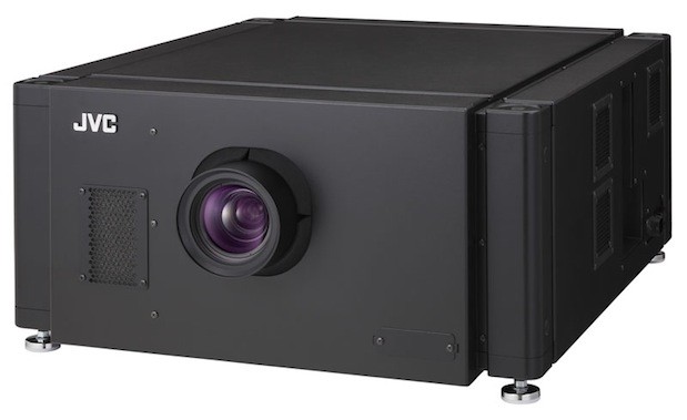

当社独自の“e-shift”テクノロジー※1により8K解像度表示を実現した、世界初※2の量産モデル
業務用“D-ILA”プロジェクター「DLA-VS4800」を発売
~ 当社独自の光学エンジンにより10000:1の高コントラストも実現し、より臨場感・奥行き感のある映像を再現 ~
「DLA-VS4800」
 株式会社JVCケンウッドは、JVCブランドより、8K解像度表示を実現した世界初※2の量産モデルとなる業務用“D-ILA”プロジェクター「DLA-VS4800」を3月下旬より発売します。
 本機は、独自開発による約1000万画素の「1.27型4K2K “D-ILA”デバイス」と、新開発の“e-shift”デバイスで構成する“e-shift”テクノロジー※1を搭載した新開発の光学エンジンにより、4Kの約4倍の8K(8192×4800)解像度で表示が可能です。
 また、新開発の光学エンジンを採用することにより、“D-ILA”デバイスとワイヤーグリッドの搭載でネイティブ10000:1の高コントラスト比を実現。深くリアルな黒を表示し、より臨場感・奥行き感のある映像を再現します。
 当社は本機を、プラネタリウムやミュージアム、シミュレーションなどでの投写映像、CADによるデザイン・設計用映像、会議用映像や監視映像など、大画面・高精細映像を必要とするさまざまな用途に向けて提案していきます。

1.“e-shift”テクノロジー※1を搭載した光学エンジンにより8K解像度表示を実現
当社独自開発の約1000万画素の「1.27型4K2K“D-ILA”デバイス」と、新開発の“e-shift”デバイスで構成された“e-shift”テクノロジー※1を搭載した新開発の光学エンジンにより、4Kの約4倍、フルハイビジョンの約16倍となる8K (8192×4800) の高解像度表示を実現しました。
<“e-shift”テクノロジー概念図 >
2.高いコントラスト比10000:1 による高画質を実現
新開発の光学エンジン内の“D‐ILA”デバイスと高い偏光精度を実現するワイヤーグリッドの搭載で、深くリアルな黒をベースにしたネイティブ10000:1の高いコントラスト比を実現。また、幅広いダイナミックレンジを持ち、より豊かな臨場感と奥行き感を再現します。
3.12ビット(36bit:RGB 各色12bit)の階調表現に対応
各色12bitの階調表現に対応。明部や暗部を忠実に再現し、より自然でなめらかな表示が可能です。
4.超高圧水銀ランプ2灯式システムの採用と切り替え可能なランプモードにより、低ランニングコストを実現
330Wの超高圧水銀ランプによる2灯式システムを採用することで4500lmの輝度を実現。 ランプモードはHigh/Lowの切り替えが可能で、ランプ寿命は約3000時間※3となり、ランニングコストを抑えます。
※3: ランプモードのLowモード時。輝度は約80%に低下します。
5.4K解像度対応機材を利用可能
本機は“e-shift”テクノロジー※1により、4K解像度の映像を時間的、空間的にずらして8K解像度を表示させるため、レンズやケーブル、ビデオカードなどは既存の4K解像度対応の機材が利用できます。

OH MY GOD!!!  4K才剛開始, 8K投影機就出來了!!! 而且還是今年三月底發售!?!?!
http://av.watch.impress.co.jp/docs/news/20130321_592638.html
不過根據這裡的報導,售價預估是2500萬日幣.
不知道這是要賣誰...

雖說是量產,外型怎麼看都是試做機的樣子,這種外觀和價錢除商業用途,相信很少人會搬回家吧?

掛 JVC 品牌的電視, 結果是 VIZIO.
那這台 "JVC" 8K 投影機, 誰做的?
發表於 2014-10-14 18:50:21 | 顯示全部樓層
這台號稱 8K?
外型設計的真的不好!

這台即使引進台灣,也要準備機房伺候,50dB不適合放在獨立視聽室或客廳哩,太吵了~
