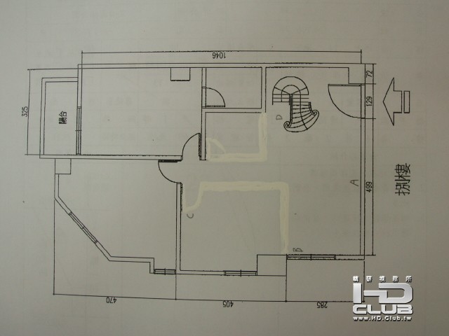

因為買了一間舊華夏,希望能圓一個視聽室的夢.不知如何擺設比較適合!!
所以上網求助!!因為要整個重新裝潢,所以趕緊問版主大哥!!
投影機為 JVC X70R , 擴大機為ONKYO 818 ,
想要擺設成9.2聲道(2組BOSE AM10) ,希望螢幕為固定框120,
打算裝在客廳,因為是L型,
不知如何擺設比較適合!!可否幫我註記要裝在哪裡!!
房屋平面圖如下!!希望各位先進解惑
平面圖
平面圖
發表於 2013-3-25 07:32:43 | 顯示全部樓層
如果是在客廳的話,應該是放在499那道牆(客廳主牆)
未來有會做器材櫃嗎?還是直接將器材放在主牆下面(電視櫃)。
您的樓層高度多少?投影機的位置未來應該是直接吊在天花板上。
不過您中間有一支樑,投影一定是架在樑後(樑前的深度只有285)!
天花板未來如何施作?
發表於 2013-3-25 07:57:42 | 顯示全部樓層
120"的布幕寬度約270~300cm~
所以只有兩邊可以選~
而且擺固定框就沒辦法放電視了~
另外818後級只能同時輸出7.1~
要9.1要外加一台amp~
再來bose實在不推~
發表於 2013-3-25 16:24:54 | 顯示全部樓層
帥哥 818只有7.2聲道勒....這台擴大機恐怕滿足不了你的要求喔
考慮考慮YAMAHA的2020以上系列的吧!
布幕我剛幫你查了一下 120吋16:9 含框電動幕 287CM...老實說你可以擺的位子好像不是很多勒
我覺得你裡面最重要的布幕要先規劃好 再去弄其他的

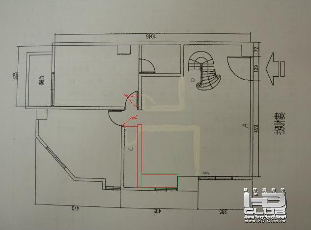

 樓主| 發表於 2013-3-25 19:15:25 | 顯示全部樓層
本文章最後由 peter65 於 2013-3-25 19:16 編輯
謝謝各位師兄建議!!
我今天跟設計師討論把客廳公用廁所打掉的話空間就比較好用!!原本的主臥浴室門改到外面即可
還有就是大門進屋前面的樓中樓內梯我可能也會拆掉補平,變成以後上下樓要走公用樓梯.
因為這層的用途我原本就設定為視聽室跟客人來訪的客房.
如果這樣的話是否就可以用499的這面牆來放固定幕呢
修改
修改

發表於 2013-3-25 19:45:02 | 顯示全部樓層
miandjerry 發表於 2013-3-25 16:24
網兄推見的器材等級與開版大原本預計的等級有落差,
是否該建議等級差不多的產品!
發表於 2013-3-25 19:45:55 | 顯示全部樓層
peter65 發表於 2013-3-25 19:15
謝謝各位師兄建議!!
我今天跟設計師討論把客廳公用廁所打掉的話空間就比較好用!!原本的主臥浴室門改到外面 ...
499的寬度絕對可以放的下120吋的固定幕。
網兄的傢俱配置圖出來了嗎?
 樓主| 發表於 2013-3-25 22:46:54 | 顯示全部樓層
小許 發表於 2013-3-25 19:45
網兄的傢俱配置圖出來了嗎?
小許老大!!我還沒配家具耶!!因為這個空間就是規劃視聽室!!
客廳是在樓下!!傢俱配置有什麼比較需要注意的嗎??
對了!!這個空間放135吋可以嗎??以X70會不會不夠亮啊??
如果我在C背牆做個櫃子放X70,將近6米的長度夠放135吋嗎??或甚至到150吋
對了,後面的房間是客房,以後您來台中就來我這吧!!我招待!!別客氣!!
以後很多問題要請教您!!謝謝
發表於 2013-3-26 00:19:51 | 顯示全部樓層
既然可以變更牆面那不如C牆推齊主臥牆面
B牆柱後隔器材櫃
A牆還是投影幕
空間盡量方正些
