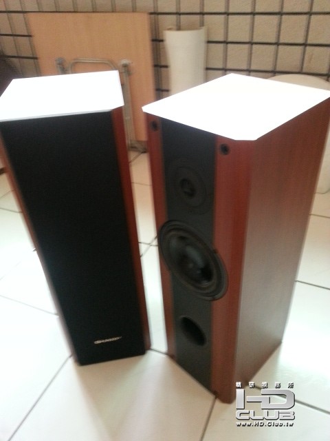

小弟是剛加入的新手 還請多關照~~
家中有一套喇叭 (夏普DD9809)

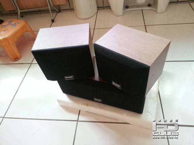

十年多還沒用過...(姑且暫定可以使用)
打算買擴大機跟重低音喇叭
喇叭與擴大機還不知道該購買哪種的
平常就聽音樂 打PS3 看電影
不知此喇叭是否適用(日後會考量更換)或是有建議入門喇叭
目前有看一下擴大機低階在兩萬左右 但又考慮是否要到雙出(投影+電視)要到四萬左右
不過電腦有光纖接頭因該可以考慮一出即可
但又希望能有4K功能 解碼等..  預算約五萬(擴大機與低音喇叭)..

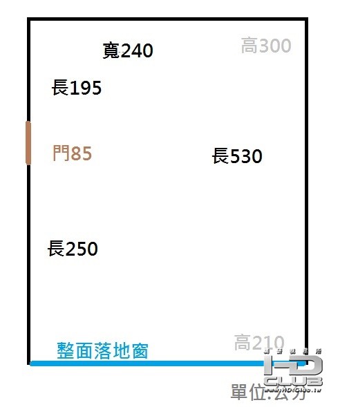

小弟房間  天花板是斜的不知裝投影機有無影響 (也要考量玩PS3 MOVE時是否會擋到投影機)
底板有考慮會拼木板
目前投影機考慮HD25/HT32但布幕未知大小(需16:9)
預計90吋但不知觀看距離與喇叭會遮到與否等..
因寬度有限 又左右放喇叭(不知有何建議)
不知該如何擺設..(因是房間 會在落地窗旁放標準雙人床 )
目前是空房
煩請給指點迷經
小弟是高雄人  感謝~

擴大機的部份可以考慮 DENON3313非常優質的一台擴大機。
播放機完部份不要考慮電腦的光纖輸出(音軌只能支援舊規)
使用高清機或是電腦升級(支援HDMI)
如果不常出入落地窗這一面,其實建議將布幕放在這,門後只剩195喇叭的擺位較不易。
如果預算夠的話喇叭其實可以全換,如果預算不夠的話建議可以從重點低先下手!
您的空間大約為3.8坪,找顆10顆的重低音就非常利害了~除非未來有換空間的考量~不然10吋非常足夠了。
