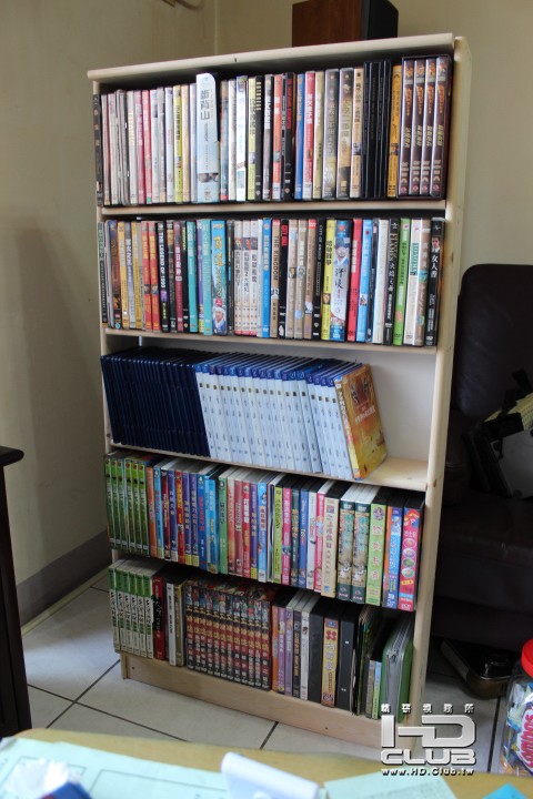

曾經到處尋找實用的DVD架,卻一直找不到滿意的……
最後只好自己DIY,簡單敘述製作方法,跟大家分享。
BD_DVD架
BD_DVD架
一組材料費用不到千元,至少可存放200部影片。特力屋或Homebox皆有現成材料。

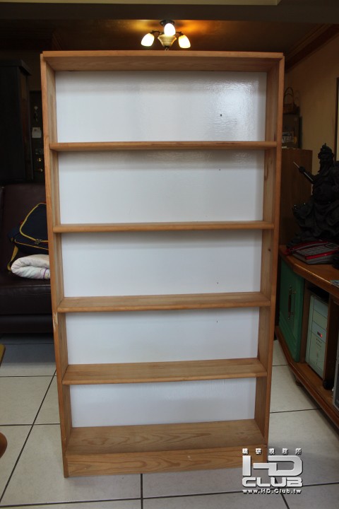

二、製作方法:
1. 木板組合方式,如圖。
木板組合圖
木板組合圖

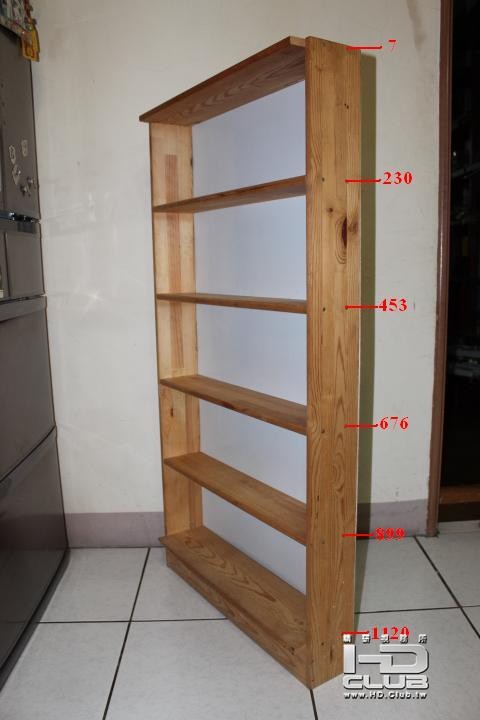

2. 鐵釘位置,如圖。
   共6排,每排2支,距離上邊緣分別為7、230、453、676、899、1120mm。
   鐵釘距離板邊為30mm。
鐵釘位置圖
鐵釘位置圖

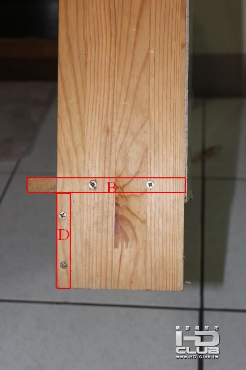

3. 底板組合圖。
底版圖
底版圖
4. 完成圖。
完成圖
完成圖

發表於 2013-4-4 16:29:46 | 顯示全部樓層
感謝分享!這樣做起來的重量大幾公斤?
 樓主| 發表於 2013-4-4 21:31:12 | 顯示全部樓層
加了背板,重量應該約10公斤。
自己三年前做了一個,今年初又做了一個。
PS. 我用3.5*38mm木螺絲鎖,若要變更時,可隨時拆裝。
