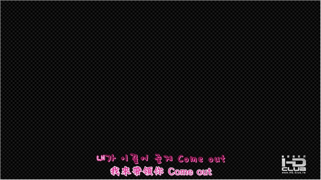

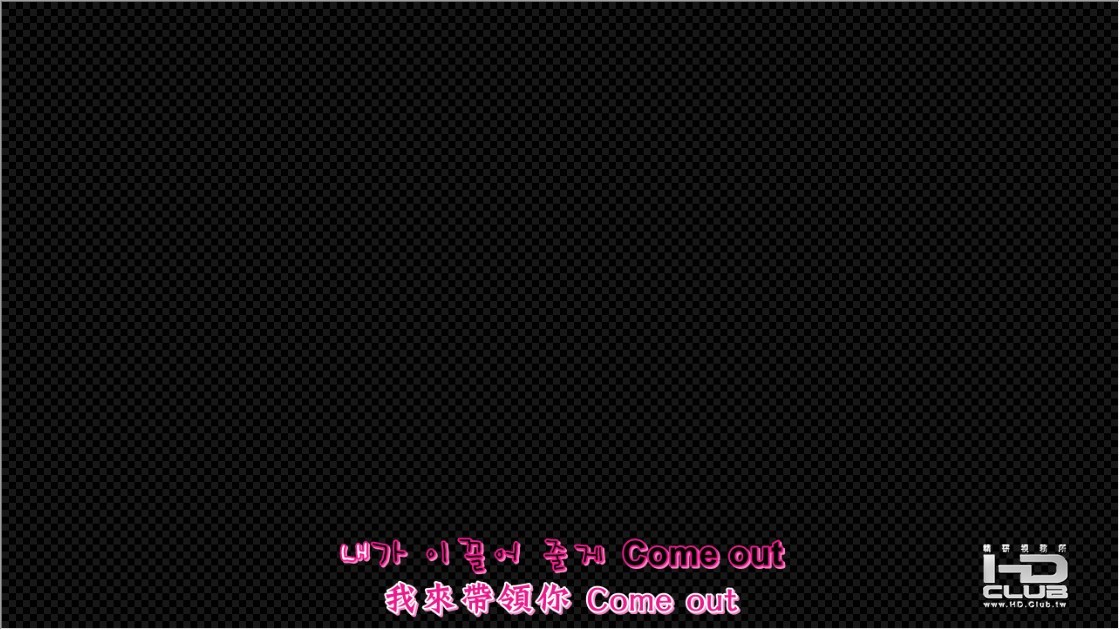

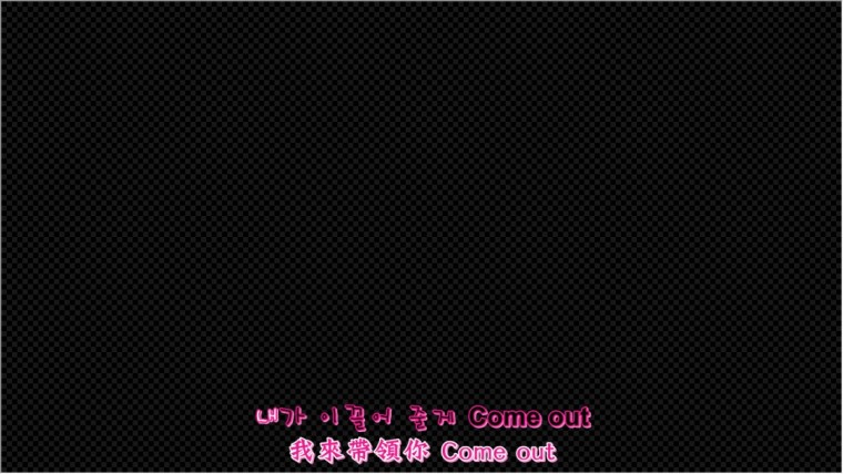

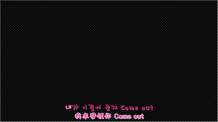

{\k29}내{\k11}가 {\k23}이{\k18}끌{\k9}어 {\k13}줄{\k26}게 {\r}{\fn華康硬黑體W7(P)\b1}{k34}Come {\k32}out{\r}
正常顯示無誤!
變更前
變更後

怪了 最後發現是有無字體加粗(\b1)的問題 真詭異
