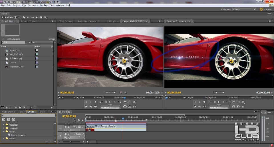

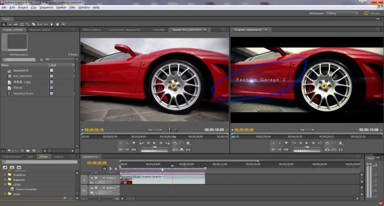

如上圖藍色圈圈內文字閃光的特效
圖片裡面使用的軟體是premiere
