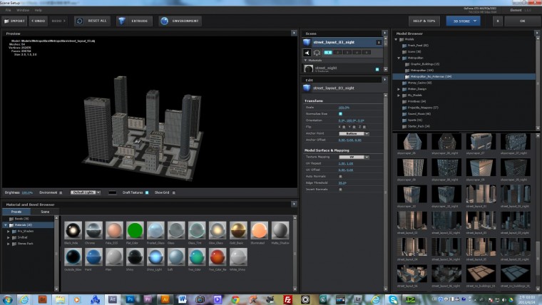

生長效果要在AE的E3D直接製作,只能運用設定一個Plane,將其matte shadow開啟
再將主物件的Z軸設定關鍵影格,便能表現生長效果
至於陰影,開啟AO 來設定是快速偷懶的方法
大樓模型~官方有出一系列的模組
 樓主| 發表於 2013-4-25 00:40:23 | 顯示全部樓層

1.直接下載Element 3D 的大樓模型來用,或下載免費模型進3D軟體
