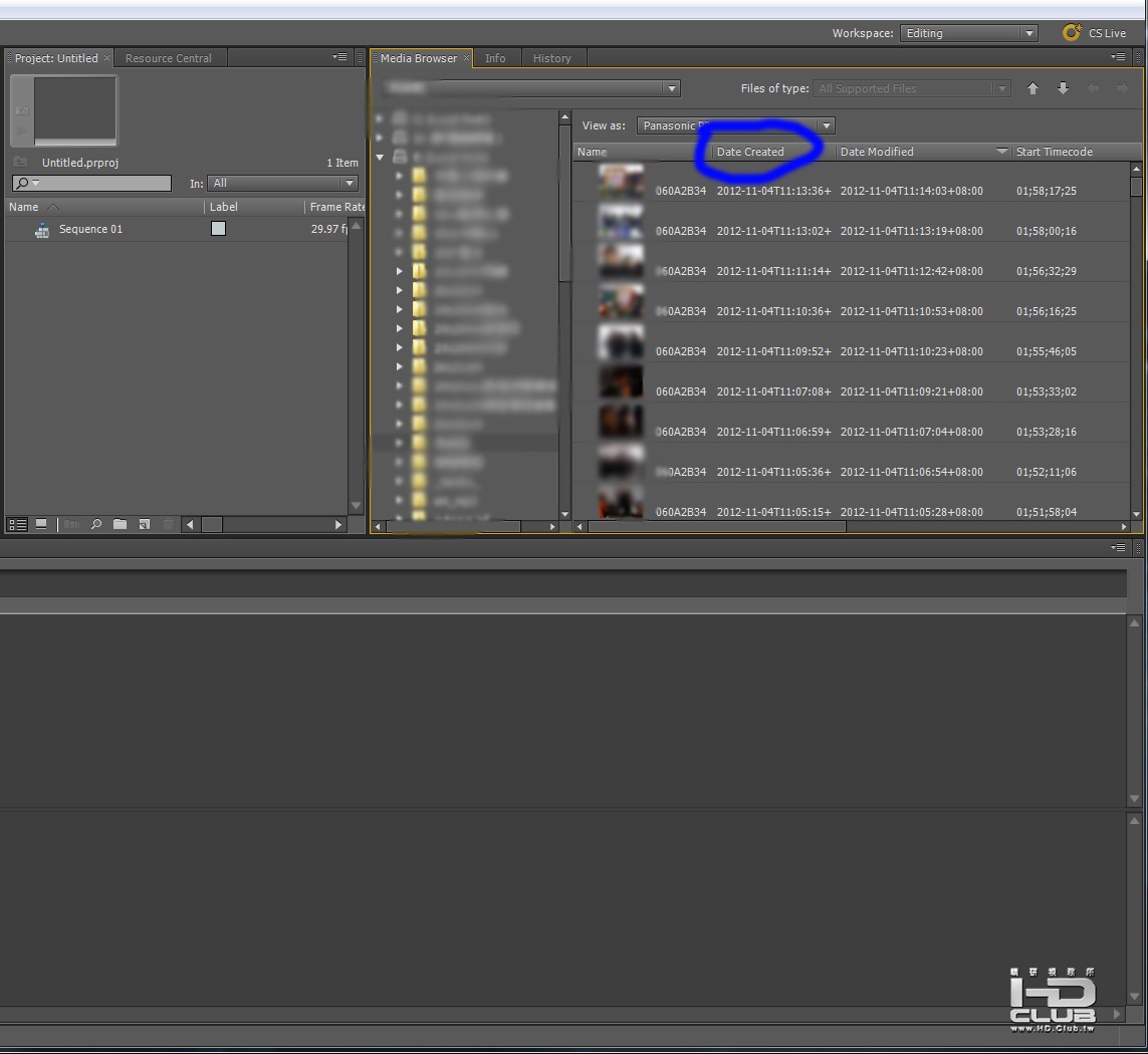

因為用兩台5D2拍攝了整天~
所以想把兩台拍攝的影片一起匯入
可是只能依照檔案名稱順序匯入
在檔案總管找到可以依拍攝時間的順序~結果這個項目是空白orz
只能找到存入電腦的時間順序,這個也沒用><
請問有什麼方法可以達到這樣的效果呢?
還是相機要怎麼設定過,之後就可以這樣排列呢?
有google過,可是都沒查詢到相關的資料
謝謝^^
發表於 2013-5-9 13:44:28 | 顯示全部樓層

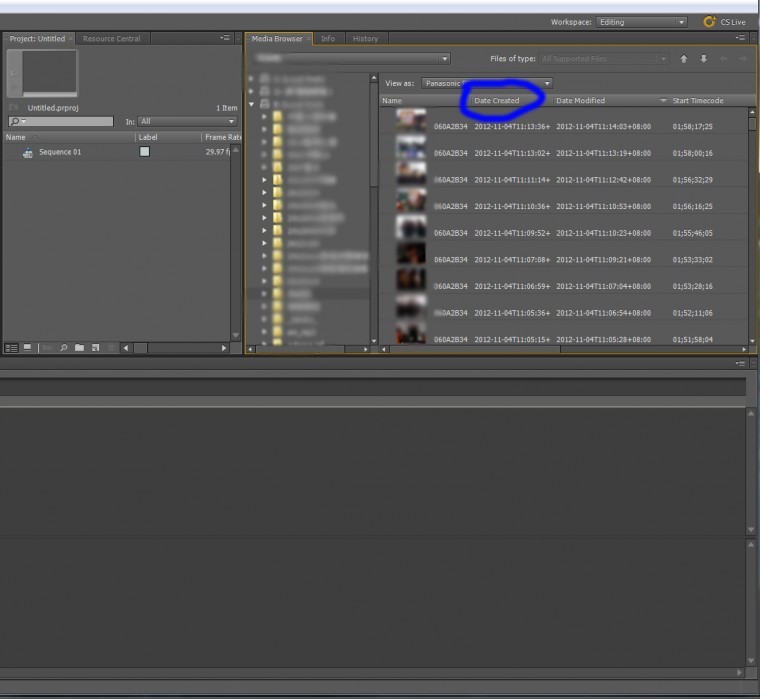

在Premiere素材區開啟拍攝檔案夾
藍色框框裡的就是你想要的
 樓主| 發表於 2013-5-9 17:20:29 | 顯示全部樓層
謝謝你終於找到了~~~想再請問一下~為什麼裡面顯示的時間點跟實際拍攝的時間不一樣呢?可是兩台都還是有照順序的(所以應該不是其中一台設定錯誤)^^

時間有兩種,
一個是開始時間與結束時間
一個是Timecode
不知道你說的是哪一種
另外!!
拍攝時間基本上就是你設定時區的時間
會有誤差是難免的只要不是太離譜就好
