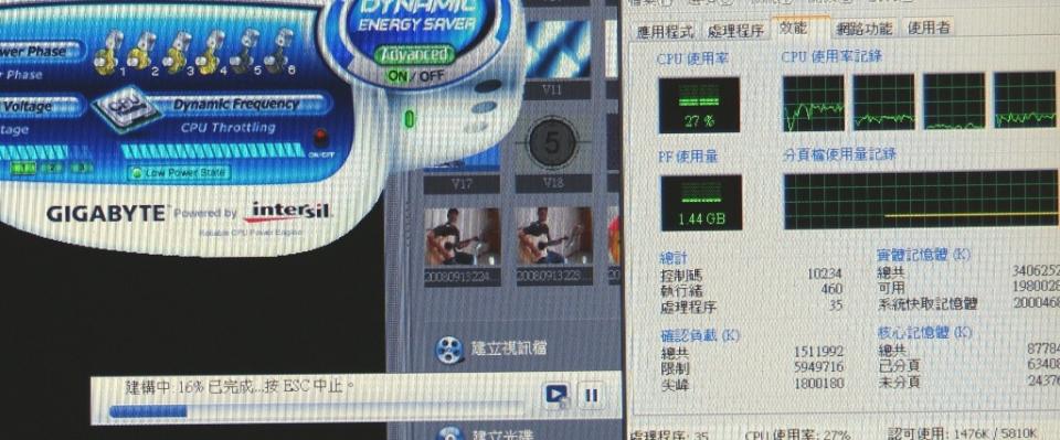

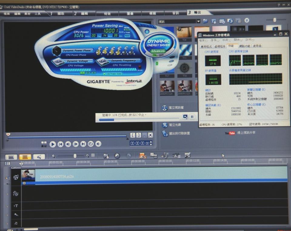

小弟~因為使用繪聲繪影X2編輯HD1440的影片感到很無力   每個小動作都可以讓我等上二十秒有
因此想直接買貴一點的  Q9550 的  cpu
結果~買了現在問題來了~
編輯影片  Cpu 都沒有給我全力的跑阿......
不知道原因是甚麼   是因為軟體的關西嗎?

仔細看一下     工作管理員   四個cpu  好像只有一個比較認真在運作呢
目前唯一確定的就是   如果轉   1920的cpu可以跑到70%以下            轉1440的  cpu可以跑到 60%以下 (22%~25%居多 , 跑到60%只有一開始一下子)
