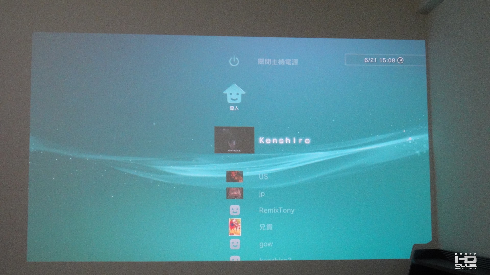

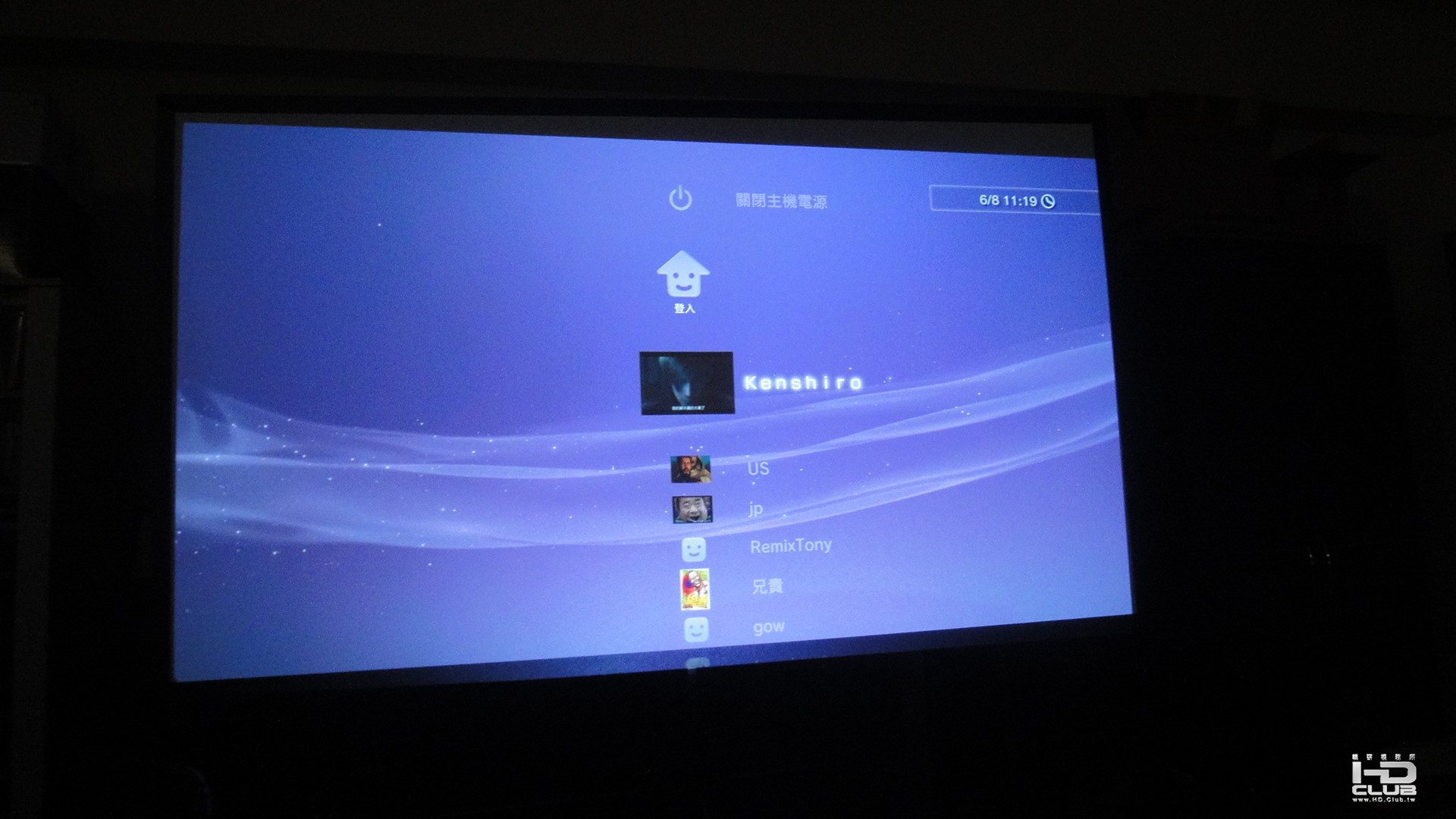

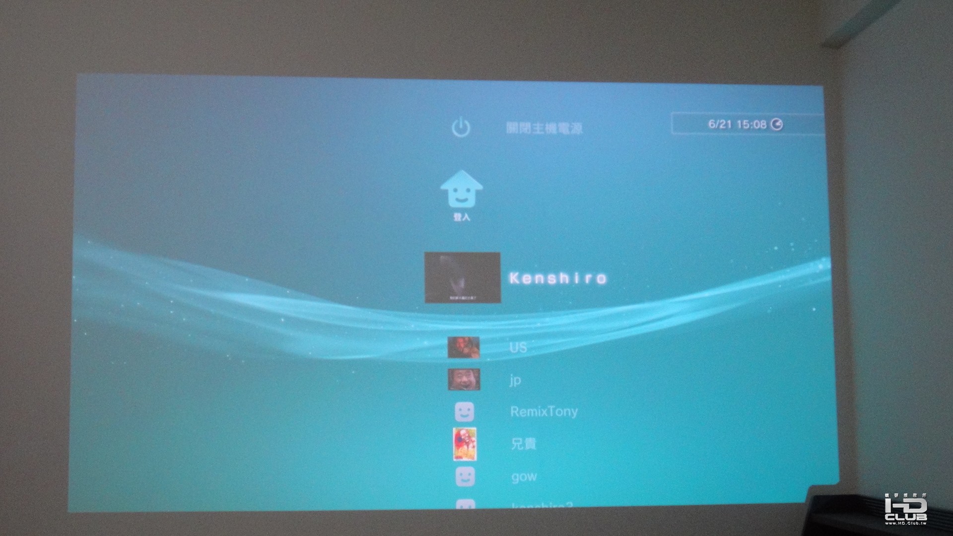

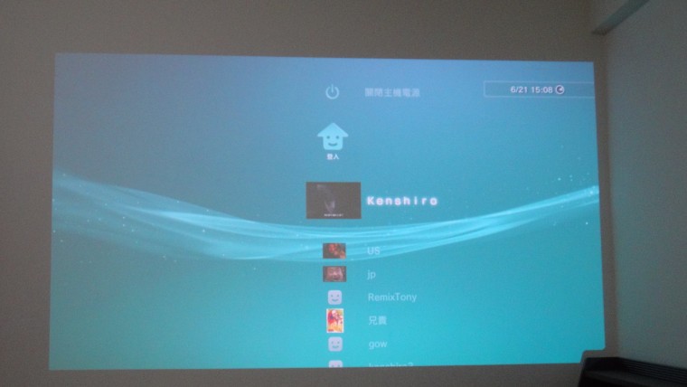

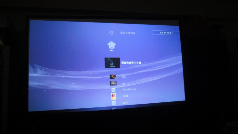

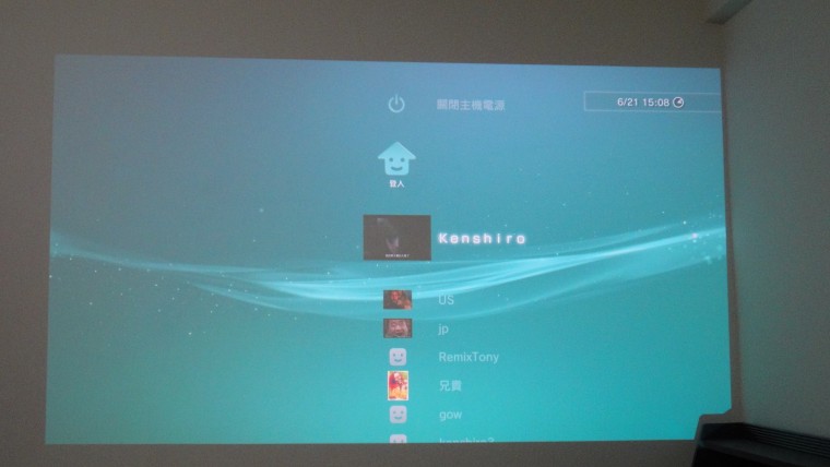

DSC02241.JPG 之前以為是布幕沒調整好 所以歪很大
直接投在牆上 看右邊 歪掉 相機沒擺正 只要注意右邊就好 就能知道是否沒有水平
把投影機左邊壓下去 才變平 難怪怎樣調平 都不是會是平行的
請問HC7800D
第一次買投影機 所以問清楚 不過還是感覺怪怪的 看起來應該是平行的 可是卻要一邊轉動調高 才能平行 投的才正
如果要調 不是應該同時轉動嗎 原本就設計左右不平 現在變成一邊高 一邊低 才能投的正  調整平放都是投有點歪的

這是投影機沒有架在畫面的中央造成的,不是機器的問題。
之前有爬一些文 有貼 都沒人回復  沒想到真平兄 一句話就說到重點
我寄回原廠也說沒問題 看來是我自己搞烏龍阿
