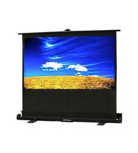

地拉幕,氣壓式:
地拉幕不需要事前安裝,直接將布幕盒擺放於地上,布幕由地面往上升高,
一般多用於工作室與戶外活動會場
優點:不需安裝,可隨場地攜帶
缺點:用於家中不美觀,妨礙居家動線

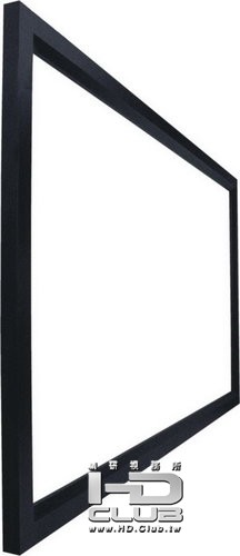

固定框架:
投影布幕的最佳型式,組裝完畢後就像一幅畫框安裝於牆壁上,
一般在專屬視聽空間與電影院才有機會呈現的最理想架構
優點:布幕平整,不會變型扭曲影響成像畫質與正確度,更有電影院的視覺感受

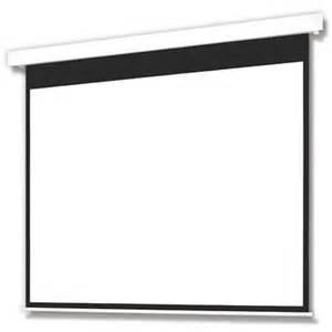

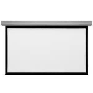

電動幕:
家用空間最常見的布幕型式,價格較手拉幕高一些,使用電動軸心升降,方便使用
優點:價格平易近人,使用方便,使用遙控器一上一下即可自動定點位置
缺點:與手拉幕相同,時間一久布幕會有捲曲的問題

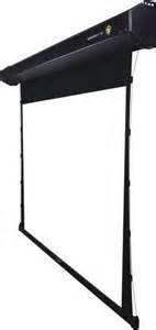

電動張力幕:
以電動布幕加工,布幕兩側有張力繩將布幕拉緊拉平
同時保有電動布幕的方便與固定框架幕的平整度,是注重客廳生活機能與影像水準最佳的選擇
優點:同時擁有電動布幕的方便,又擁有極高的平整度,卻沒有布幕捲曲的問題
缺點:除了價格較一般電動幕高,其中的便利性與平整度都是最佳型式,是僅次於固定框的最佳選擇

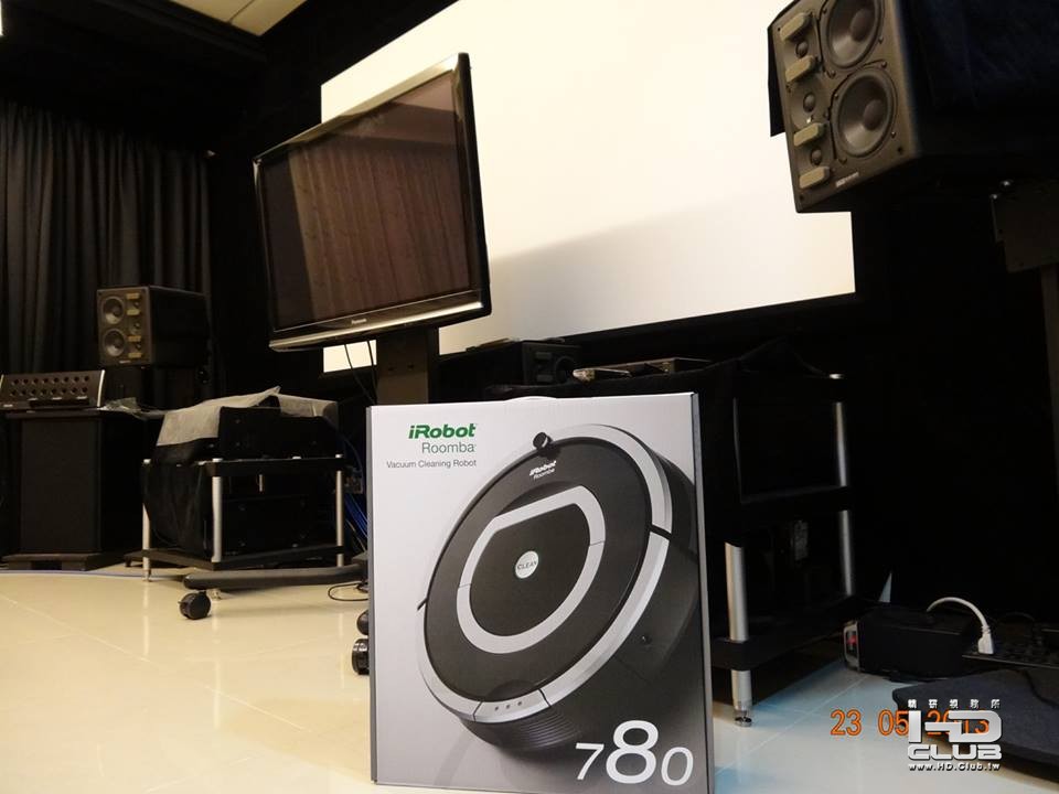

發表於 2013-5-27 10:56:50 | 顯示全部樓層
本文章最後由 haskey 於 2013-5-27 10:58 編輯
真平兄 說的沒錯,固定布幕才是王道阿
投影機當電視操就對了

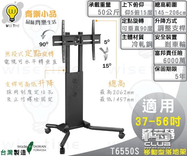

如果還是捨不得的話,那我來推薦一下,移動式電視架
去年我才開使用這種電視架,還算滿方便的
(不好意思,這張照片被掃地機器人檔到)
要看電影,就把電視推到旁邊
然後把中置喇叭轉正 XD
電視架露天拍賣搜尋就有
大概是長這樣

但是是否有大大知道氣壓式地拉幕用久了會像手(電動)拉幕一樣有平整的問題?且品牌選擇好像不多,目前只看過ELITE億立,是否有其他選擇?

地拉的用久了布幕還是會捲,
如果不是場地限制的話真的真的不建議,拉起來好累啊@_@
就我使用的經驗地拉還會有點皺,還是由上往下垂的型式比較恰當
