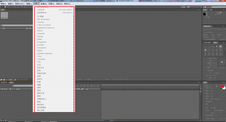

AE一直是蠻難搞熟的的軟體,平常也沒認真去研究學習,偶而下載別人的模板再套用...說來慚愧。
最近看到一篇文字書寫的教學,正想利用此教學按表操課製作文字書寫效果,發現因為版本不同,我居然找不到這個效果。
在效果欄中有矢量繪圖的特效,可是我卻怎的都找不到。
也許隱藏在不知道的位置,想請問前輩或達人幫忙指點。
我的版本是CS5.5
發表於 2013-6-2 15:24:14 | 顯示全部樓層
這個選項似乎在CS5以後的版本被拿掉了...
發表於 2013-6-2 20:26:46 | 顯示全部樓層
本文章最後由 XueTeYe 於 2013-6-2 21:10 編輯
呃..您用的是中文化的版本,雪特也不知怎麼用您的圖來和您解說指令
其實你可以用 Generate > Stroke 來做書寫的效果,應該也是一樣的啦..QQ
發表於 2013-6-4 13:34:35 | 顯示全部樓層
在CS6裡面似乎只要直接Paint就已經是Vector Paint了.
https://www.youtube.com/watch?v=8AzDXc1jfss
雖然是英文影片但看看是否能參考一下.
發表於 2013-6-5 14:12:27 | 顯示全部樓層
cs5.5還是有paint功能,
叫出來的方法就像是XepherZenith提供的影片一樣.
paint跟stroke的控制不太一樣.
要手寫效果用paint會更漂亮.
 樓主| 發表於 2013-6-9 13:10:43 | 顯示全部樓層
感謝各位先進指導。
有空我來試試後再報告。
發表於 2013-7-1 10:06:29 | 顯示全部樓層
沒錯..CS6的paint tool來做這個就很簡單.
再搭配手寫板那就更完美
