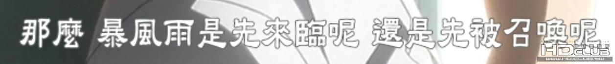

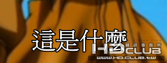

發表於 2009-3-27 22:19:58 | 顯示全部樓層

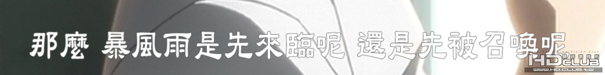

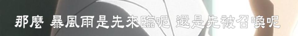

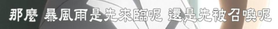

回復 #168 Zefram 的帖子
將解析度864 x 480之影片,於42"電視放大至全螢幕觀賞(電視解析度1920x1080)
以MPC-HC & KMPlayer 播放之 SSA字幕
以pot-player 播放之 SSA字幕
可以看到用MPC-HC & KMPlayer的字幕解析度較好(有被 "升頻" )。
當然若是先用pot-player的解析度控制設定將影片解析度提升至1920x1080,
也是能讓字幕解析度變好。

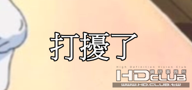

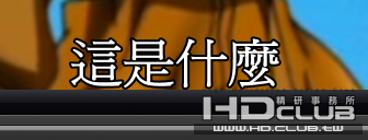

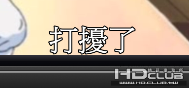

我這邊是可以在影像輸出後才打印字體的喔
potplayer字幕設定 VMR/覆蓋輸出  取消VMR反鋸尺
視訊輸出的宣染器則是用VMR9無宣染或是覆疊合成器
作業系統是XPSP3 顯卡ATI9550
全螢幕下滑鼠移到下方讓介面顯現時,字體還會自動移上去
至於清晰度我個人是認為沒有問題的,跟KMP內建字幕VMR層和覆蓋層相差不多
[補充]嗯...這個抓圖位置改變不太明顯,我用1024*768重抓一組
[ 本帖最後由 reinforce 於 2009-3-28 01:40 編輯 ]
正常下的字幕位置
正常下的字幕位置
滑鼠移到下方介面顯現時
滑鼠移到下方介面顯現時
一般位置
一般位置
介面顯現時的位置
介面顯現時的位置
