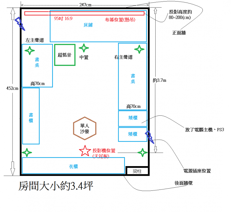

小弟房間大概長這樣
AVR現已購入onkyo tx-nr616

小弟目前的Z906擺放位置大約如圖所示
日後添購的古力其系統也會依此圖擺置
中置和環繞在不使用時會收起來  (空間小只好犧牲便利性....)

發表於 2013-6-14 09:25:26 | 顯示全部樓層
主聲道->環繞->超低音->中置
沒環繞聽起來就不夠爽!
沒超低音聽起來不夠勁!
中置可以設 OFF 由主聲道摩擬.所以選 6.5 吋 .
發表於 2013-6-14 10:57:00 | 顯示全部樓層
大大的房間跟我差不多大小
音樂跟劇院不用犧牲阿
電源專線要配得好之外
小空間缺點是 各各劇院模式 音場都要個別設定那些有的沒的音壓.延遲.....等東東
環繞 我會選一些特別強調中高音頻的監聽喇叭 像KEF LS50
主聲道我也會選6.5"
您比我幸福勒  我住的地方根本不能開重低音  一開 會震到上下3層樓都跑來抗議=.=
發表於 2013-6-14 11:06:04 | 顯示全部樓層
其實開版大的方案1跟方案2都行。
最後決戰的關鍵在於擺位與調整!
如果在預算有限的情況之下~從先主聲道及重低音下手。
其他的部份一步步來。

謝謝小許大和小六大的意見,那我就衝6.5吋了,不過後來發現比我想的便宜些;其實我也不知道12吋低音開下去會不會有人抗議就是,至少Z906的八吋還沒有..  @@

器材到位後調整正確、擺位正確。
您擔心的問題會降低許多!

發表於 2013-8-5 20:15:32 | 顯示全部樓層
不曉得a41626416兄 目前整治的怎麼樣了呢? ,小弟的房間空間差不多, 不過較方 是300x400cm左右, 系統位置剛好顛倒 ,就是沙發在(圖中置) '喇叭在(圖衣櫃)的位置 , 喇叭相距130cm, 離人耳180cm, 看電影目前只有兩聲道用kmp ,有時候會人聲正常但發現其實少了細節 ,不然就是細節豐富但人聲幾不可聞, 如果接avamp在小空間會不會太壓迫呢? 想要組個4.0就好了. 感謝!

大大你好,小弟尚在存錢還差環繞喇叭就完成了5.1聲道,想說之後完成再上來分享給大家。
我現在是主聲道喇叭相距180cm, 離人耳180~200cm,因為沒有很專業的"tone-in(??)",而且兩支喇叭的高度差了約2~4cm,所以聽音樂時人的結像有時候會飄來飄去,就是線條不夠銳利。看電影時比較不會有這困擾但是人聲對白還是稍感模糊不清。
上週剛添置了中央聲道,整個對白都變得非常清晰,也沒有兩聲道混中聲道不匹配的問題,座位可以更彈性,主聲道專司背景音樂也讓整個場景深遠、層次更上一層樓。小弟在試藍光演唱會時非常有感覺。不過因為是臥房,平常不看片是會把中置聲道移開的,地方小只能用便利性換取空間。
我onkyo 616 有THX 每聲道150w 音量1~99  我最大轉到72過,主聲道最大承受100w,以上給你參考。我原本也擔心小房間不能太大聲,不過看電影時只會越轉越大聲,只是主聲道的整個空間感和實力還是有被限制住就是了,希望以上建議有幫到你的忙。

a41626416兄 恭喜入了中置 , 小弟因為電視兼電腦螢幕用 , 且兩喇叭相距才1.3米左右, 桌子中置擺放不是很方便 ,所以想先以繯繞優先 ,又為了不影響走道沙發是靠一邊的 , 想請教小許大 ,可能繯繞喇叭得儘量貼近雙人沙發了, 這樣一來這麼靠近人耳的四不像所營造出的效果是否沒意義了呢?? 煩惱中..感謝指教!
