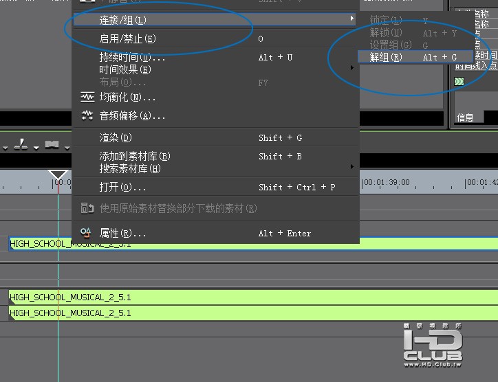

發表於 2013-6-26 16:43:49 | 顯示全部樓層
右键单击时间线上的轨道,选择解组。

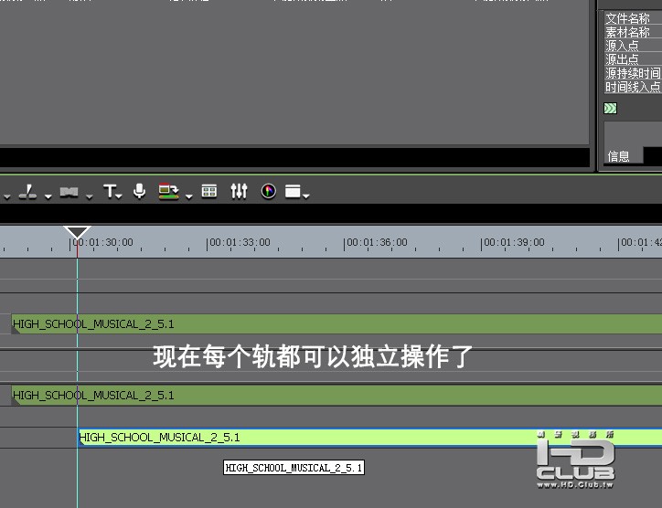

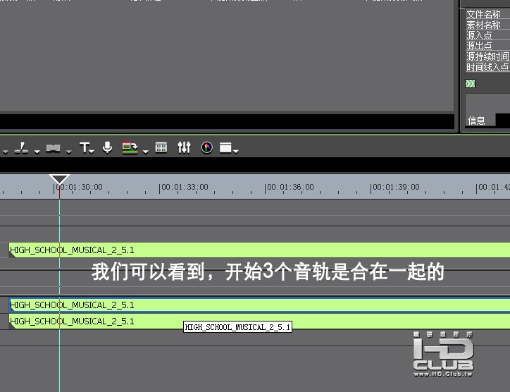

發表於 2013-6-28 08:31:27 | 顯示全部樓層
國輝 + 10 + 10 熱心助人
