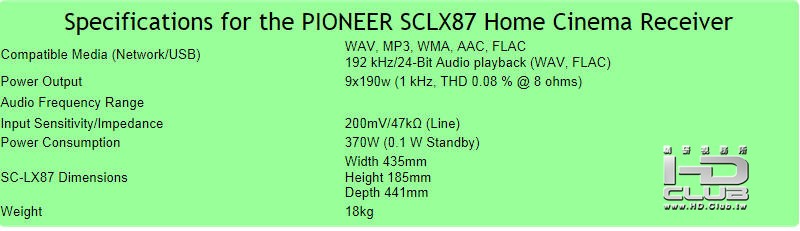

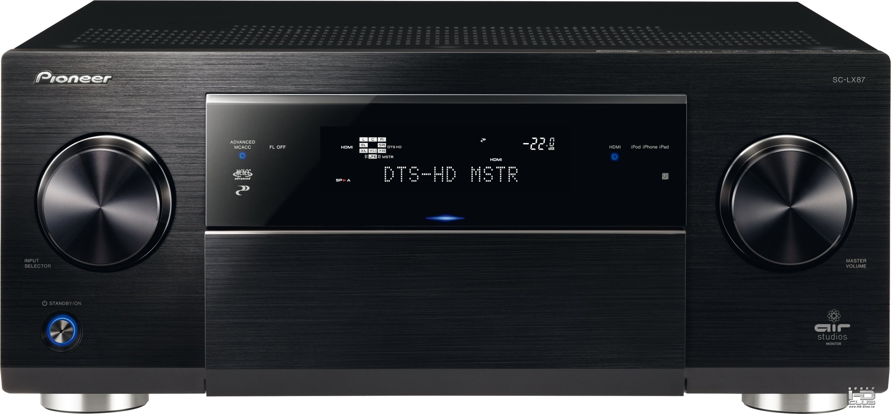

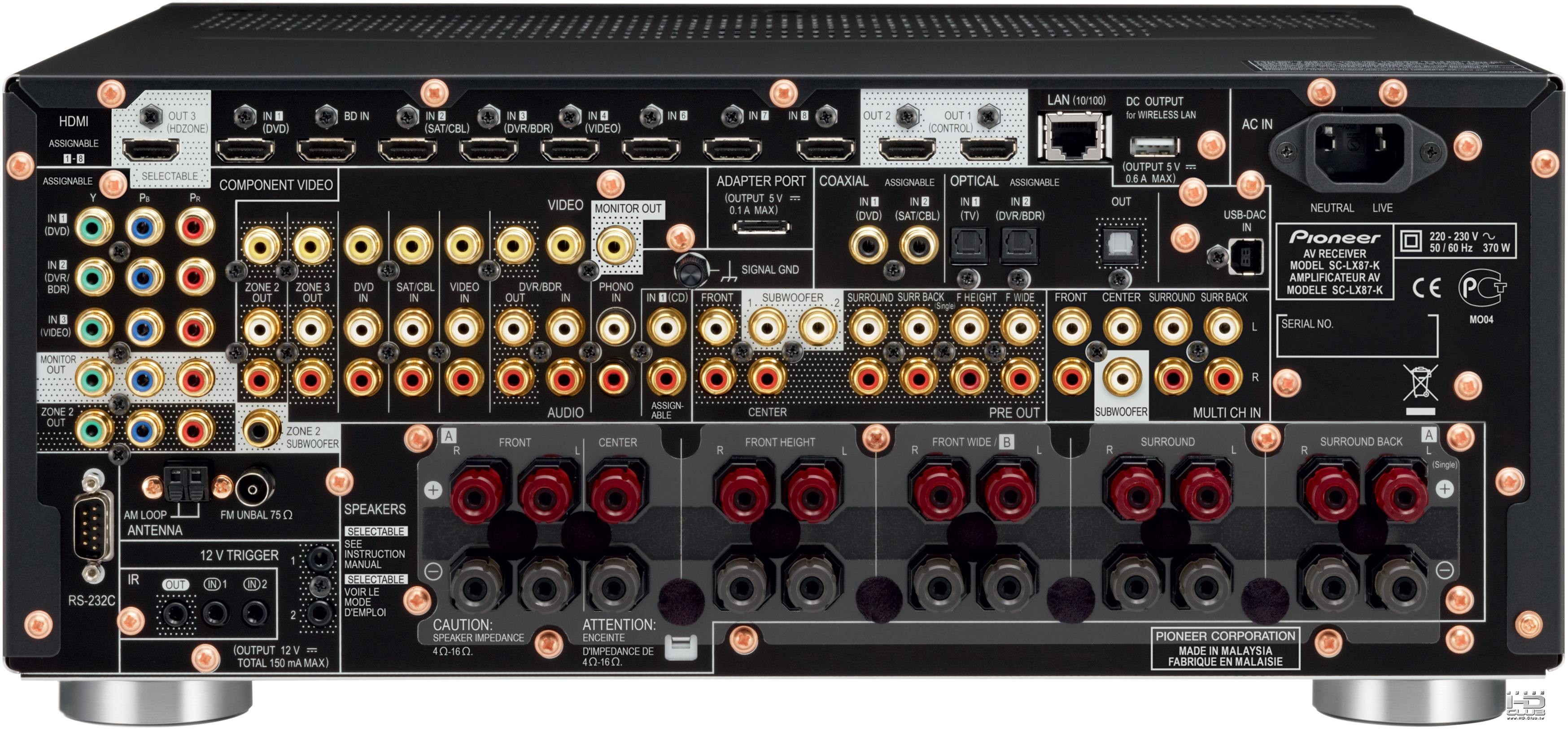

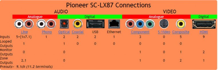

日系環擴的"更新率"越來越頻繁了 , 先鋒2014年旗艦機種 SC-LX87將於今年8月上市 , 新機依然配置前代機種SC-LX86頗受好評的USB DAC , 今回的SC-LX87是否順應時勢為USB DAC 新增DSD解碼 ? 就讓我們繼續看下去吧!!
前置USB , 後置USB DAC , 均支援DSD解碼輸出
http://www.youtube.com/watch?v=VOfcePiBykU
除了SC-LX87之外 , 另外四款新機為9.2聲道的SC-LX77、SC-LX57以及7.2聲道的SC-2023和SC-1223 , 全系列配備4k直通及4k升频功能(上代不支援4K升頻 )。三款高端型號(87、77、57)採用ESS的SABRE 32bit Ultra DAC以及192 kHz / 176.4kHz 32 bit Audio Scaler
相關消息
http://www.mmch.cc/12275.html
http://www.hdfever.fr/2013/06/03/pioneer-sc-lx87/
