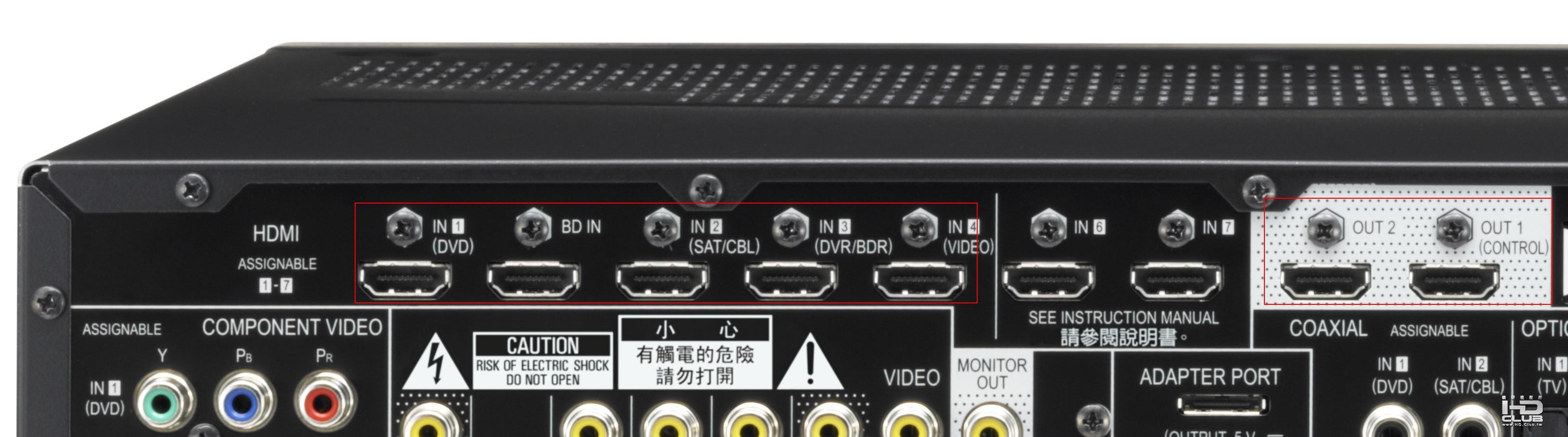

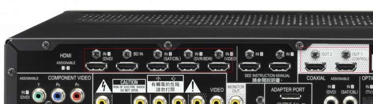

您的擴大機PIONEER SC-LX56本身有HDMI 8進2出(如圖)
左邊5組HDMI輸入(共有7組):
可將您的訊號來源HTPC、MOD、PIONEER LX55以及HIMEDIA 910A接上,比如HTPC接第一組(DVD)、PIONEER LX55接第二組(BD IN)、MOD接第三組(SAT/CBL)、HIMEDIA 910A接第四組(DVR/BDR)。
右邊2組輸出接BENQ 50RV6500以及MITSUBISHI 7800D:
OUT 1接BENQ 50RV6500、OUT 2接MITSUBISHI 7800D。
接好後測試一下即可。
