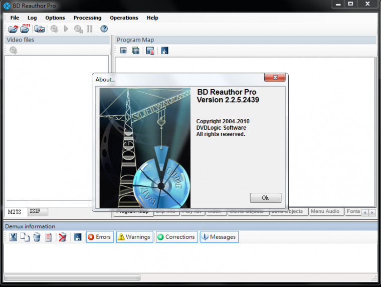

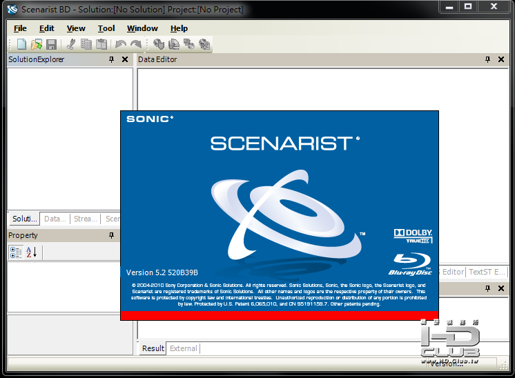

本來軟體都能正常使用,昨天BD Reauthor Pro突然出現顯示例外錯誤(無論是要進設定選單或是關閉程式都不行),
索性整套軟體連同Scenarist BD連註冊檔都移掉重裝,結果頭痛問題就來了........
重裝後第一個發現問題是Scenarist BD 5.1.3安裝後會跳出驅動簽署未協定警告(以前沒有)
再來是BD Reauthor Pro 2.0.2裝好後能進選單以為正常了,但是Options內Scenarist level無對應的Scenarist BD 5.1.3可選!?
在這情況下用BD Reauthor Pro分離BD,在分析到最後時就跳出net framework無法存取mui.dll檔訊息(確定路徑內沒這個dll檔)
請教板上熟這軟體的大大,目前此情況該要如何補救~~~@@

敝人不是在首篇就有提出說發現的3個問題
1:第一個發現問題是Scenarist BD 5.1.3安裝後會跳出驅動簽署未協定警告(以前沒有)
2:再來是BD Reauthor Pro 2.0.2裝好後能進選單以為正常了,但是Options內Scenarist level無對應的Scenarist BD 5.1.3可選!?
3:在這情況下用BD Reauthor Pro分離BD,在分析到最後時就跳出net framework無法存取mui.dll檔訊息(確定路徑內沒這個dll檔)]
以上問題首篇應該有講吧~有講吧?有講吧!?= =(汗)
補完其中經過到現在情況
BD Reauthor Pro 2.1.2分離第一次net framework無法存取mui.dll找來補上mui.dll,
BD Reauthor Pro 2.1.2分離第二次net framework再報無法存取MUIGenerator.dll所以又去找來補上MUIGenerator.dll
BD Reauthor Pro 2.1.2分離第三次測試,目前暫定似乎正常可用還沒碰到問題
