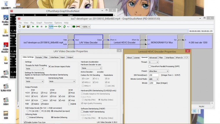

繼之前的足碼測試後,我們獲得的結論是,在碼率足夠的情形下,H.264標準中的X.264邊碼器對QP的分配目前是優於視駿所提供的H.265的邊碼器的(當然也和X.264參數受定有關),這樣的差距主要是來自於邊碼器,無法體現出H.265真正的特性,於是我們就來做一次低碼率測試,此次設定如圖下

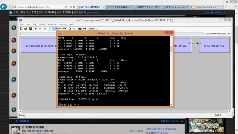

結果數據圖:

我們將碼率直接砍掉一半,變成每秒 1250Kbps ABR   ,X.264參數依然是使用我自己常用在電影邊碼上的參數(具體分配思路我日後有時間補上文章)
H.265:https://docs.google.com/file/d/0 ... ms/edit?usp=sharing
H.264:https://docs.google.com/file/d/0 ... U0/edit?usp=sharing
整體影像大小這次變成一半,我們可以發現在低碼率的狀況下H.265的優勢就非常非常明顯了,無論是動態、細節都是優於同碼率下的H.264的
充分體現了H.265的好處,這是對於SD源的測試,稍後我會補上對於高清4K的測試     測試將會使用  西颯站長的101煙火,並將碼率降為 75Mbps,60Mbps,40Mbps 來分別做比較  希望可以藉此了解更多H.265邊碼實際上的特性。
