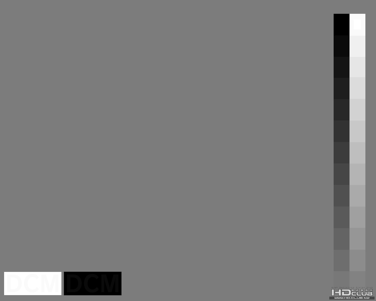

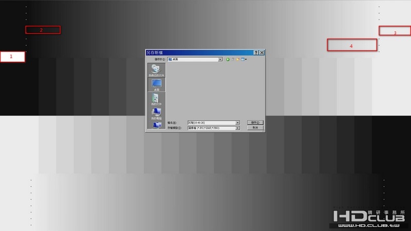

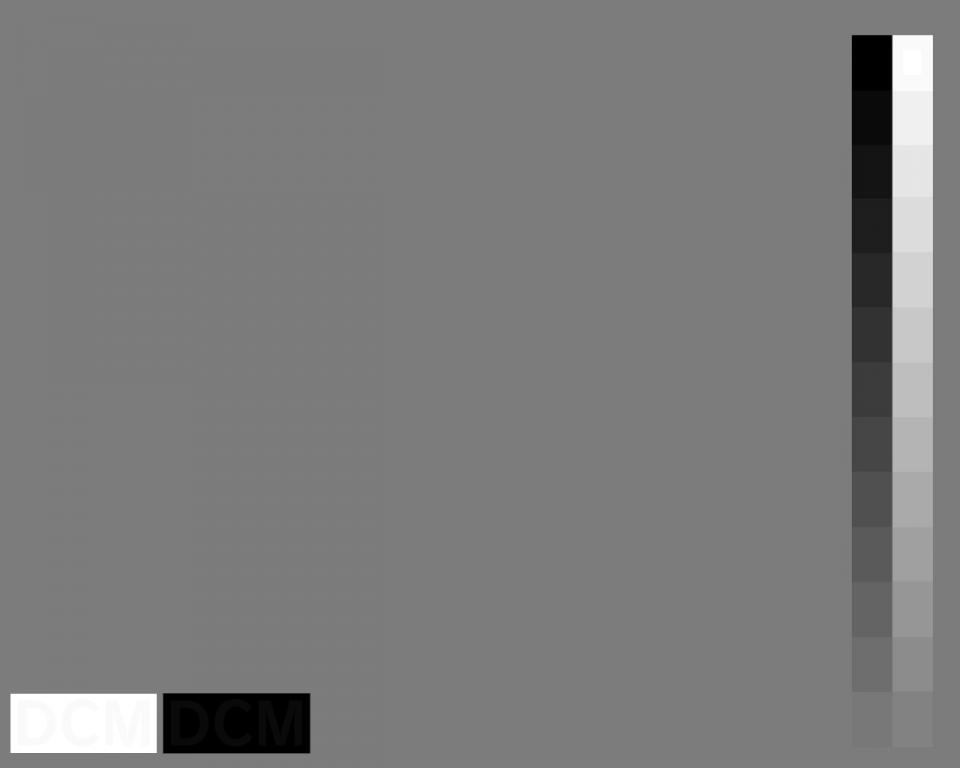

另外 "小弟" 已屆 LKK 族 ,老眼正進入"昏花" 的階段 ,老人家對暗部光影的的辯識度,大不如前,對影像的判別自信,懷疑度已近自我否認的階段,奉送檔案 自行測試 亮度表.jpg
下載 解壓後為 灰階.ts
http://rs.sys99.com/gray.zip
丟到 kmp powerdvd 看您的畫面   1,3 部分應該不可辨識為極黑和極白
2的部分注意黑階呈現的線性,  4 同理, 同時可以檢視全部黑階的線性
不同的驅動 及顯示器設定調整會讓結果非常不同  ,把握原則調整到最好的狀況即可
灰色點點即為 16~235 (studio rgb ) 也就是一般影片的製作標準(有錯請更正及海凾)
