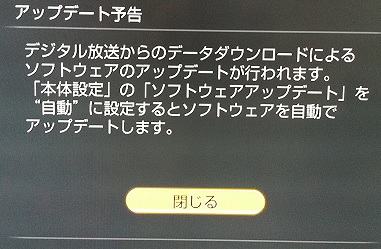

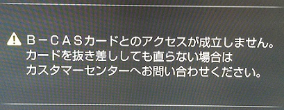

今天將SONY BDZ-X95打開後出現以下2個畫面而不能收視, 但去看接收信號強度是正常的, 而且有用過原版的B-CAS卡也是一樣, 因看到以下有"本體設定"及"自動"的字眼, 並且目前是將"自動"關掉那是不是要將"自動"起動才可正常, 還請先進幫忙一下, 那如果將"自動"打開後那特殊卡是不是有可能會被覆寫過去呢, 謝謝了!

第一個只是通知您, 機器本體的韌體有更新了, 當然您不更新也可以, 並不影響收視
第二個是說, 您的 B-CAS 卡讀不到了. 您可以插拔卡片看看是不是接觸不良, 也有可能機器本身的讀卡機損毀, 或是卡片壞了
日本 BS 衛星訊號有鎖碼, 一定要靠 B-CAS 卡才能解碼, 所以卡片很重要, 不要隨便改卡喔...

在將"本體設定"的"自動"打開後機器開始update firmware, 等update完後第一張圖就不會再出現了但第二張圖還是會出現, 有將B-CAS卡上的接觸點以橡皮擦擦過並反覆插拔測試並測過2片卡後還是一樣, 不知是否有人遇過這問題或是有人可以修理, 不然只好拆開來自己找找看問題了.

在將BDZX-X95拆開的過程中發現它的機構做的真的很好拆, 在拆到看到讀卡插槽的PCB後只要2個螺絲就可將它拆下, PCB上有一顆ROHM BD8906F IC card interface的IC, 在上網找了datasheet並以示波器量了一下其中16MHz crystal有起振, 經一一量測後發現pin19:CMDVCCB到system端的connector沒導通但PCB上的trace看起來應該是有通的, 後來用高倍放大鏡仔細看後發現有一地方防銲層有突起來, 以筆刀將那一點刮一下後發現下面銅箔都氧化了, 刮一刮銅箔就不見了, 後來用OK線補銲好並上一些膠水然後測試果真就好了, 再確定正常後想說既然都拆開了乾脆將PCB整個清掃一下, 不然都有很多灰塵, 於是將所有PCB都拆下將正每片正反面以毛刷清潔, 但最下面三片機板以一種卡筍接在一起我有試著去分離那卡損筍, 但因都有點脆化了一扳它就斷掉了, 所以只好將這三片PCB一起拿起來清潔, 最後再開始組裝回去上電測試, 總共花了我整晚到1點才收工, 但機器修好就值得了.
