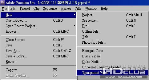

小的 有個笨方法
在video track  加一個transparent video
以它的長度 (會顯示在info的視窗)  來作為計算
小的都是這樣來算時間差

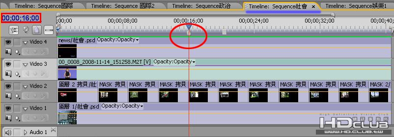

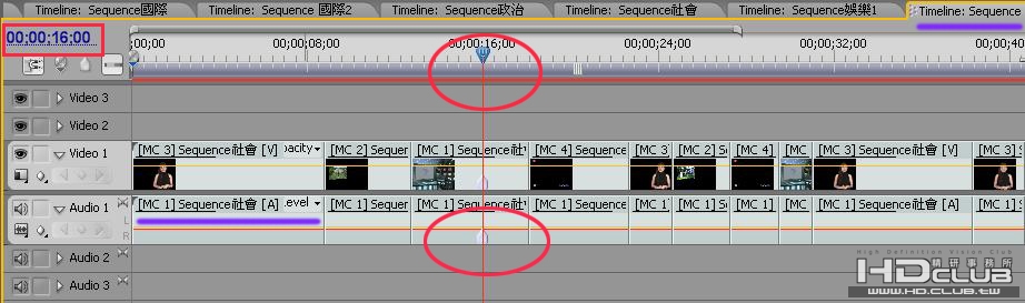

我在原本的sequence 添加一個unnumbered Marker
nested sequence也會對應生成一個unnumbered Marker
我是用cs3版測試的....

to 老二哲學 兄,很抱歉我找不到您所說的transparent video在哪....

我在nested sequence設unnumbered Marker . 上一層(來源)的sequence不會對應生成
但在上一層(來源)的sequence設unnumbered Marker
nested sequence會對應生成
不過~~
unnumbered Marker 只會 顯示在nested sequence的clip上
不會顯示在work bar喔!!!

老二哲學 兄說的transparent video
底家啦~~
