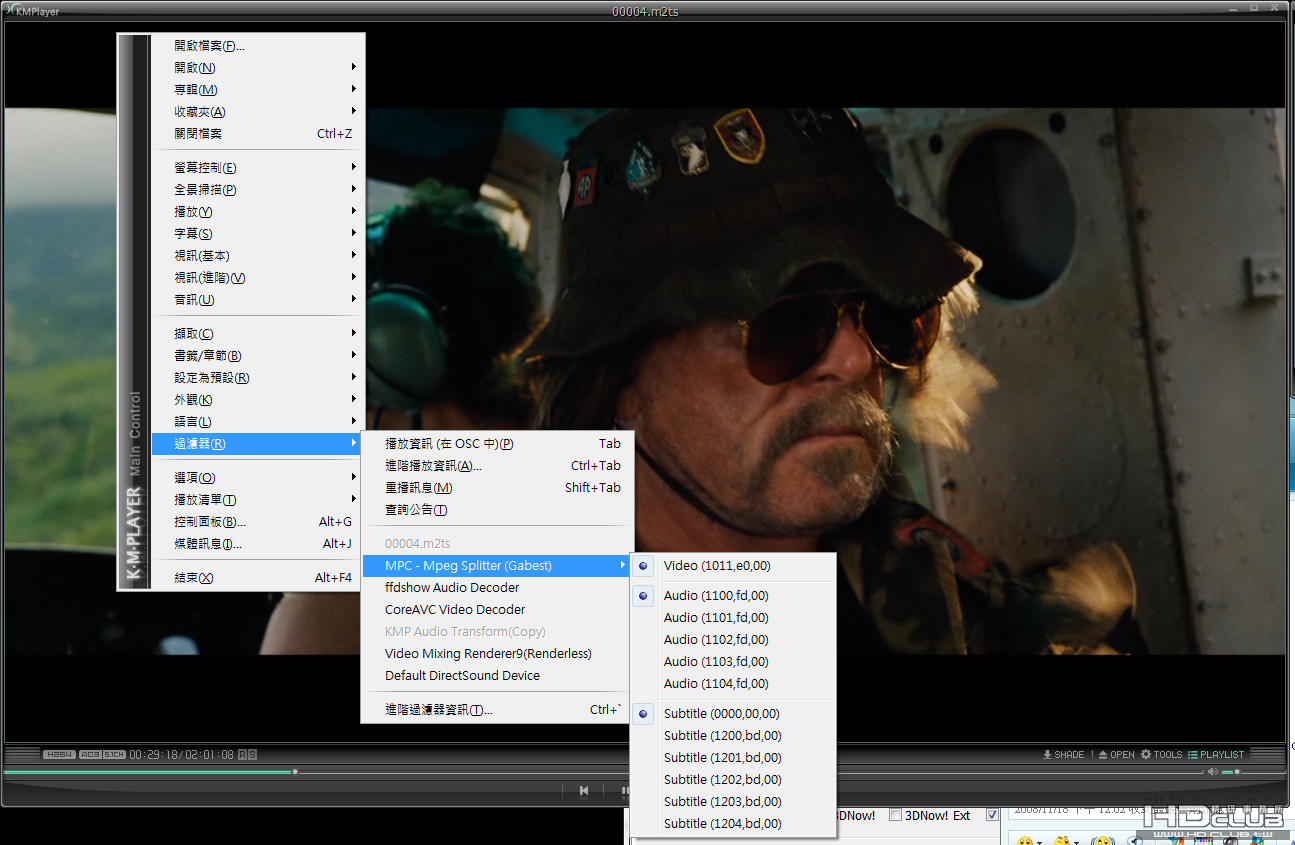

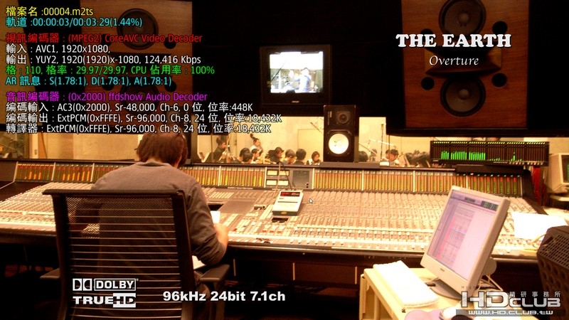

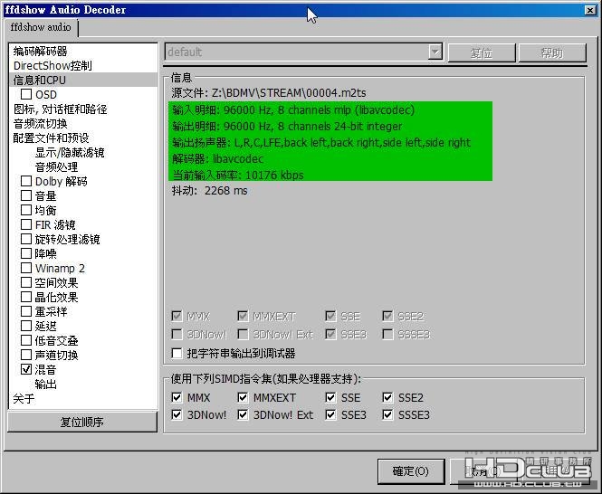

看別人用MPC_HC解TrueHD,身為KMPlayer的愛用者怎麼可以不幫他加上這個功能呢......
有圖有真相
使用KMP + MPC_HC Splitter + ffdshow......
附檔就是MPC_HC的Splitter...
另外ffdshow原廠的繁體中文語系檔編碼錯誤,所以另外附上可以正常顯示繁體中文的語系檔(ffdshow.1028.rar).....

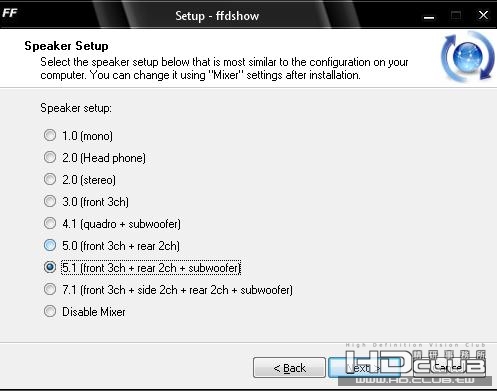

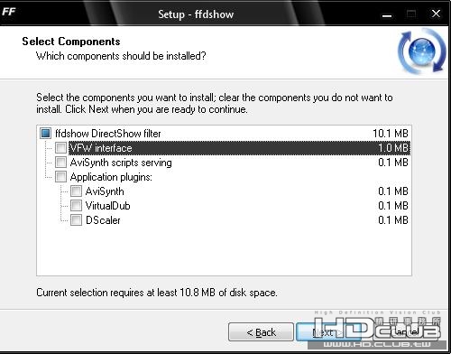

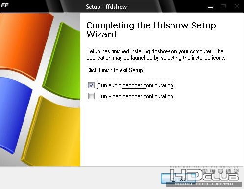

1.安裝ffdshow (上傳於附件,內含主程式,中文語系)
(另外如無法安裝,就是缺少了Microsoft Visual C++ 2008 SP1 Redistributable Package這個東西,X86版一樣上傳於附件)
接著看圖說故事:

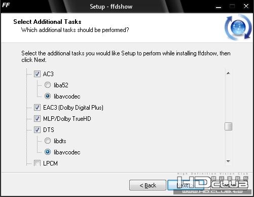

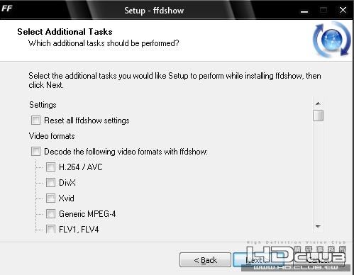

VFW interface不要勾選

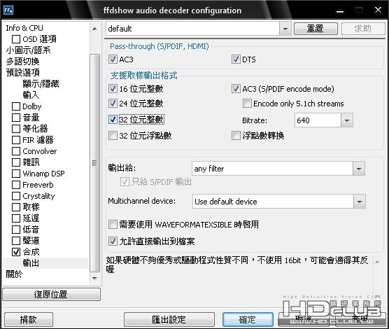

Video formats不要勾選
Audio formats勾選這幾個就好
選5.1

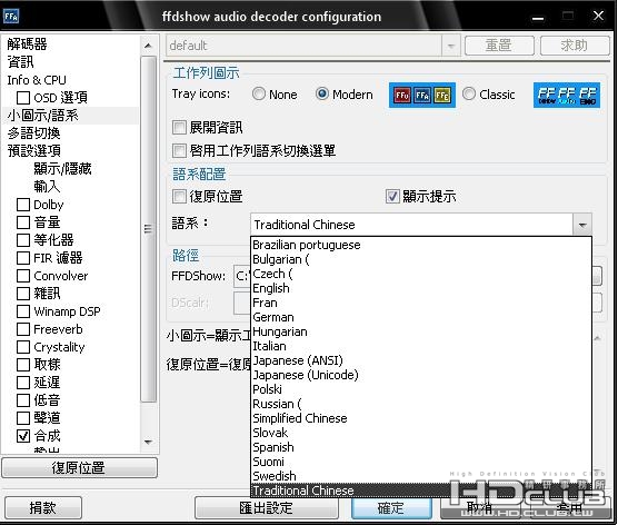

開啟audio decoder configuration

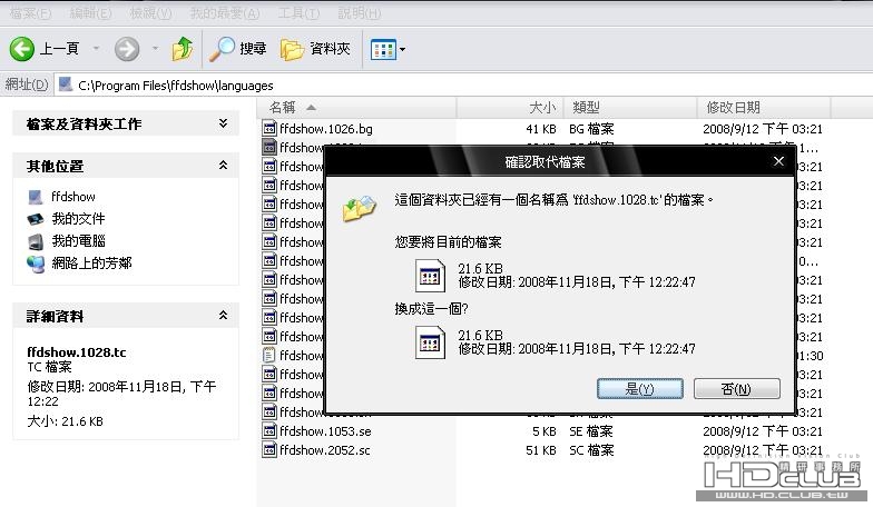

將中文語系檔做替換動作
選擇語言為繁體中文
如下圖設定~~設定完後記得套用+確定

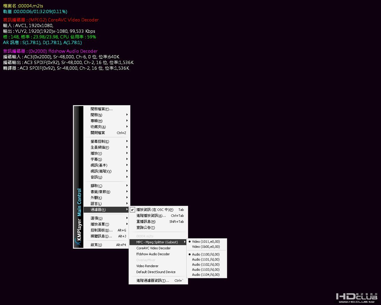

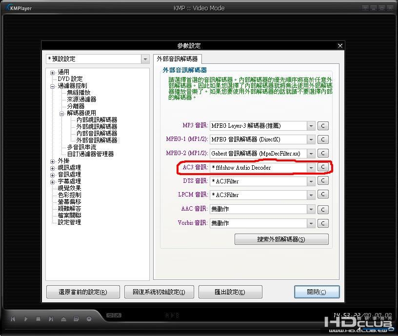

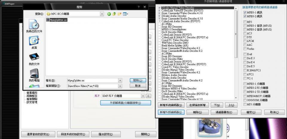

打開KMP,到外部音訊解碼器,將AC3音訊設為ffdshow

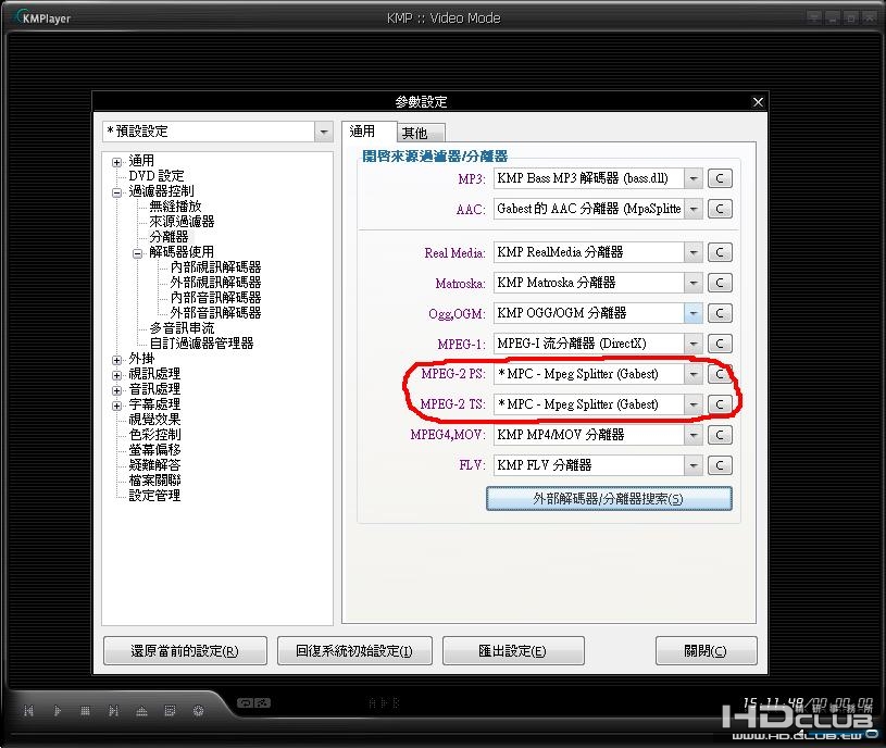

來源過濾器這兩個不要勾

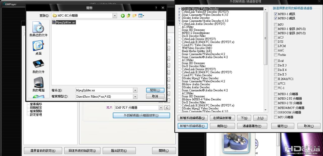

到分離器--->外部解碼器/分離器搜索--->新增外部編碼器--->去找MPC_HC的Splitter的放置位置,檔案為MpegSplitter.ax
(分離器Pepsi上面有上傳)
接著調用他

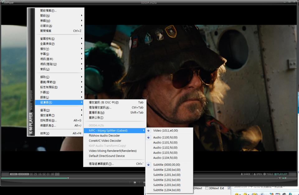

然後拿一部有TrueHD音軌的片子測試,確定音訊編碼器為ffdshow Audio Decoder,分離器為MPC-MpegSplitter,擴大機接收訊號為DD5.1
這樣就成功了

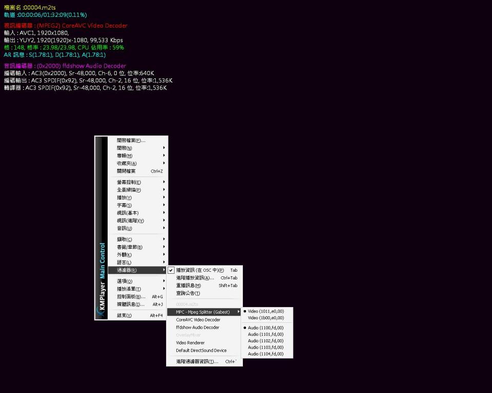

同樣是標榜trueHD的影片,有些輸入訊息欄秀出1,509,750K(如肛帖人),有些則如您所貼的640K(如蒙面俠俗辣),輸出同樣都是1,536K,請問以上二者都是表示是"正牌"的trueHD嗎?還是640K是假的?後者聽來破破的…(但用TsMuxer檢查卻同樣都是h.264視訊和TrueHD音訊…)
[ 本帖最後由 lan621014 於 2008-11-19 00:00 編輯 ]

我試了鋼鐵人(AVC,TrueHD5.1),輸入訊息欄(編碼輸入)也是640K
基本上按TAB看訊息我只會注意視訊和音訊解碼器是否調用正確,
其他細部的訊息一直以來都不是非常準確,像是輸入不可能是0位元,輸出也應該是640K而不是1536K,CH應該是6而不是2
再找個時間來比較一下TrueHD音軌先經由軟體REMUX處理過後的DD5.1,用Haali+AC3Filter處理
和TrueHD音軌直接用MPC-HC Splitter+ffdshow所輸出的DD5.1~~聲音上是否有差異
其實這都只是過濾時期的辦法,TrueHD弄成DD5.1也非所願
在HTPC部分,大家最終希望的還是利用KMP播放,掛上漂亮的中文字幕,直接bitstream TrueHD音軌給擴大機點燈吧

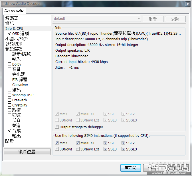

秀一下  小弟kmp 流量破表 (純炫耀 )正確性未知
發表於 2008-11-19 10:26:26 | 顯示全部樓層

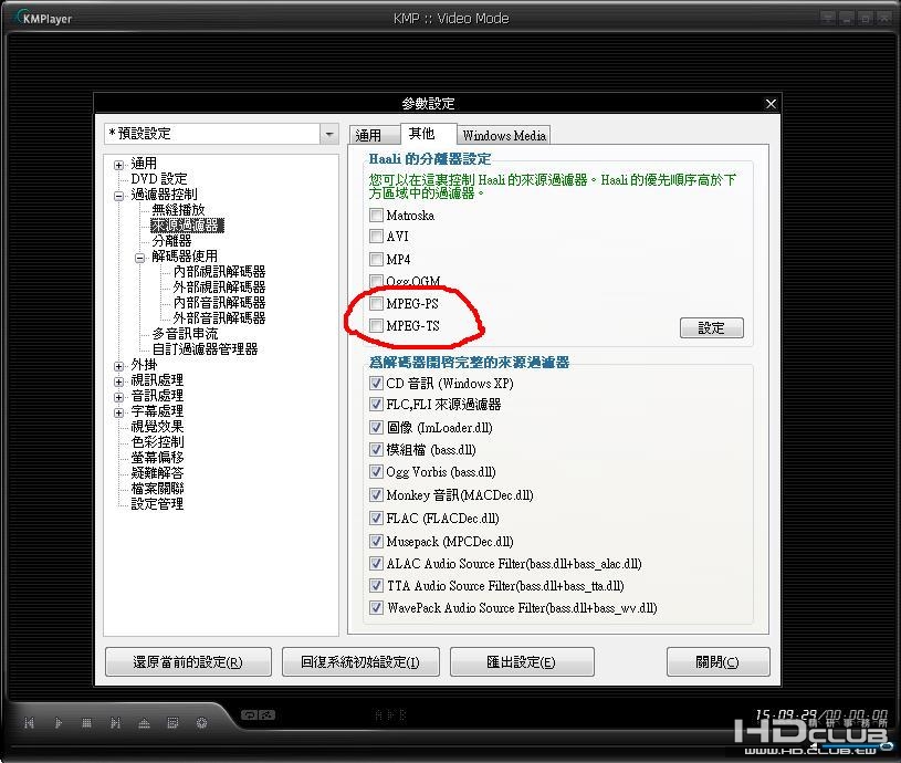

發表於 2009-1-12 22:03:40 | 顯示全部樓層
請問一下,小弟按照大大的流程下去用了,但是沒有出現MPC-MPEG splitter(gebest)這個過濾器可以選耶。
小弟的鋼鐵人、變形金鋼似乎都是這個音軌的,haali都無法過濾,導致鋼鐵人只有2個音軌(少了英文音軌)
變形金鋼調至英文音軌時,背景卻有幕後花絮的聲音,可否請大大幫小弟解決一下,感激不盡
