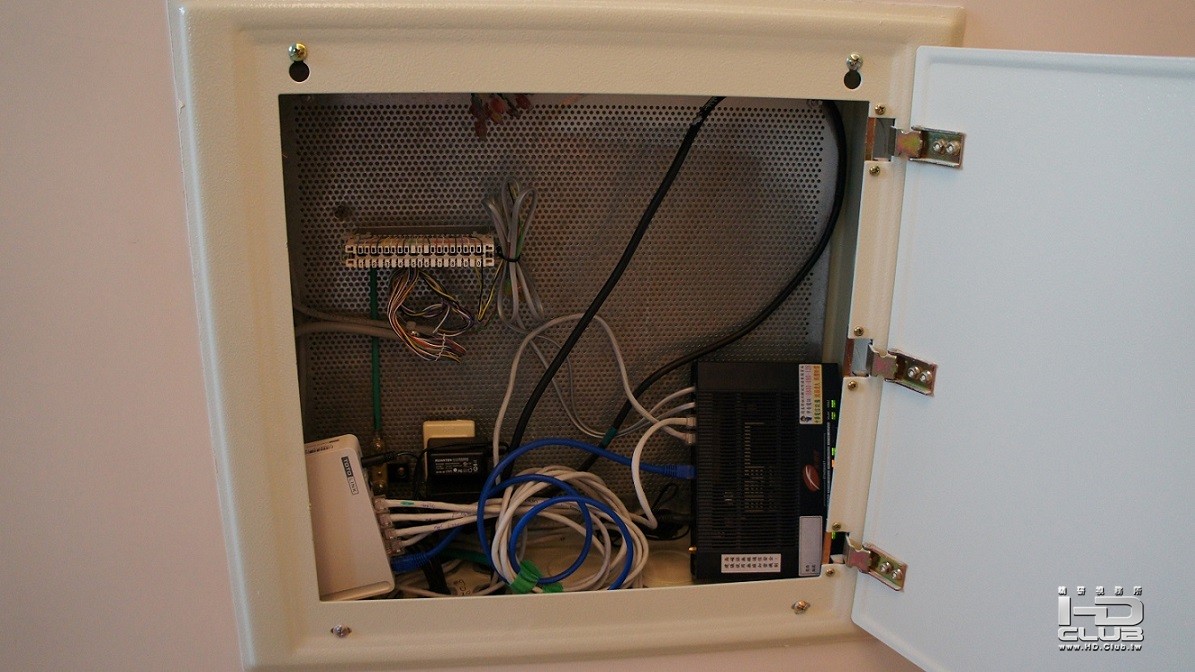

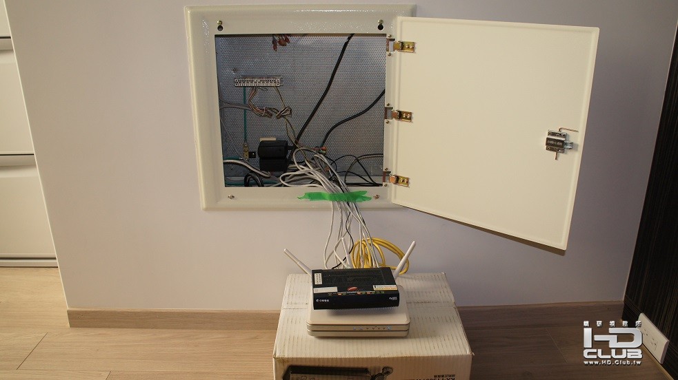

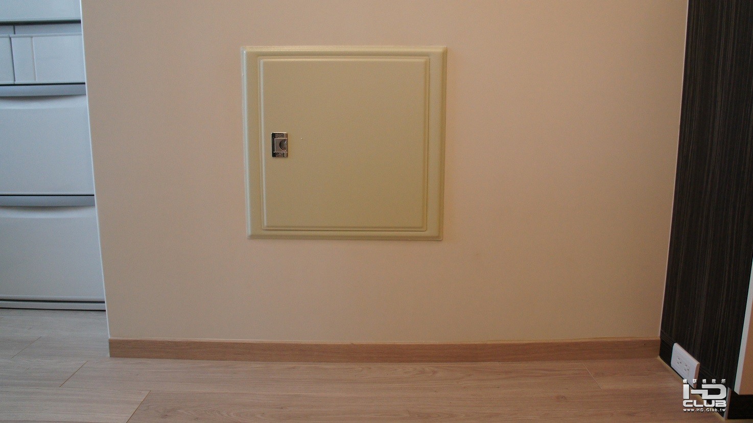

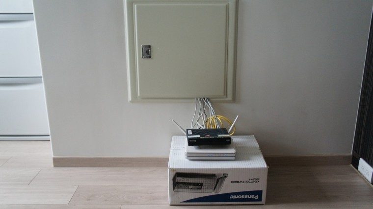

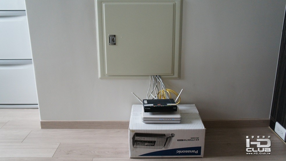

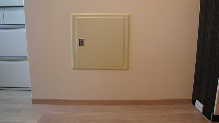

話說等了二年的新居趕在農曆六月底入住,才發現有個地方狀況很大,就是電信箱的位置在餐廳側牆,裡面包括了客廳及各房間的網路、電話接頭。但問題來了,寬頻上網的數據機+無線Router兼Hub只能放在電信箱這,再連接各室的網路接頭,而電信箱為密閉空間,很怕將機器關在裡面長時間容易過熱當機,於是便如下圖...

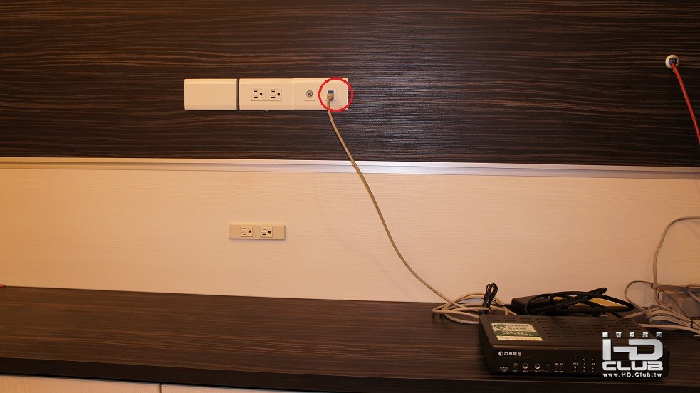

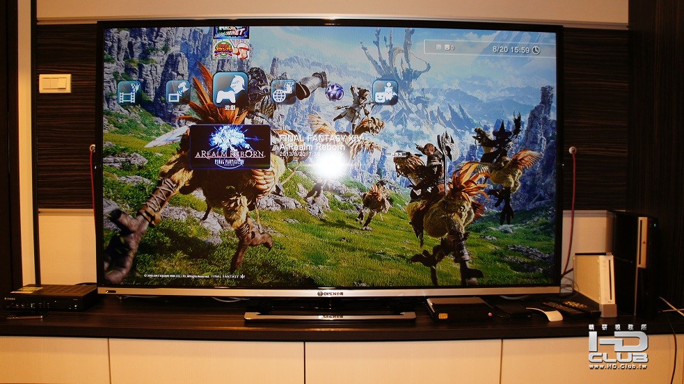

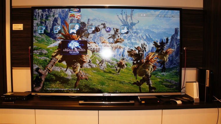

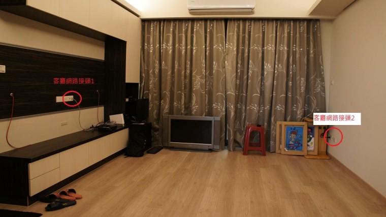

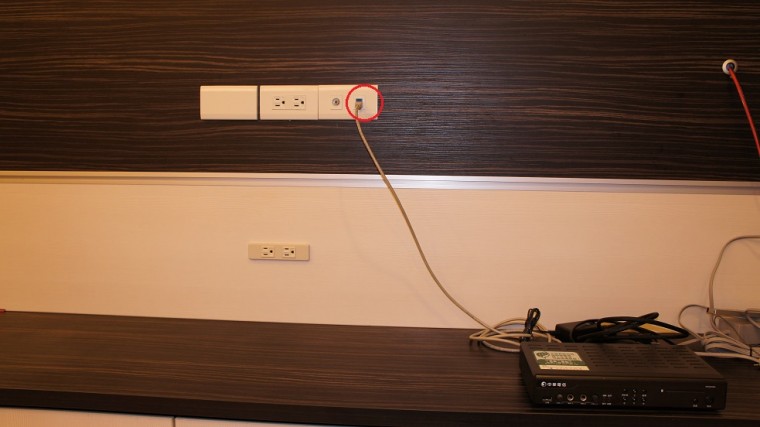

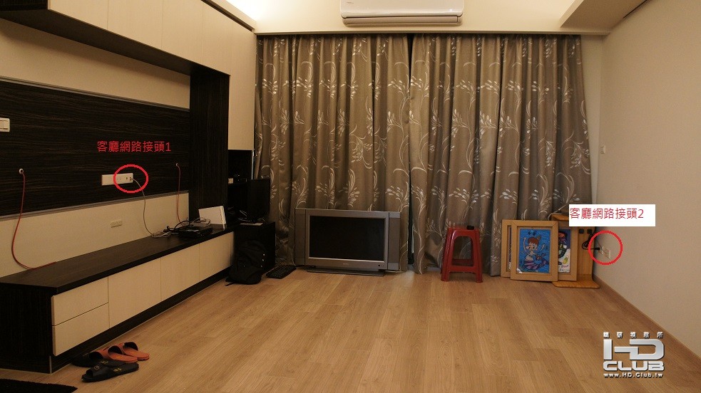

然後客廳電視櫃的網路接頭只有一個(另一個在右後背牆),因為使用中華電信的MOD,師傅說需要直連數據機才行,變成電視櫃端沒有額外的網路端子可以連接PC家庭網路、PS3、WII及電視的網路功能,如圖
由於泥作及木作裝修都已完成才發現,ADSL數據機及無線ROUTER的位置想到一個頭二個大,加上客廳的網路短少,真不知道該怎辦,希望有大大能提供解決辦法(最好是不用破壞的方式),感激不盡!!!

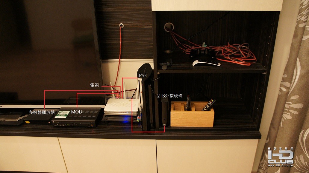

8/26更新   ------分隔線-----

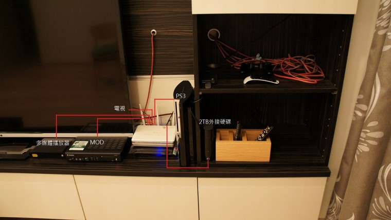

感謝本版版友的建議,以下方法參考MOBILE01網路設備與技術討論區版友的方法
接法如下
外線--ADSL數據機--N16無線+USB2TB外接硬碟--MOD(N16指定Lan3設定IPTV)+電視+PS3+多媒體播放器
外線--ADSL數據機--4PORT有線分享器--主臥、客廳後牆、客臥x2
完成圖
(目前還在考慮劇院組合,預計安裝時會順便將設備都放到右邊的電器櫃內)
發表於 2013-8-19 12:41:06 | 顯示全部樓層
不動裝潢的方法就是裝HOMEPLUG.用電力線先解決問題吧~~~
發表於 2013-8-20 09:49:17 | 顯示全部樓層
查看由電信箱之間是否有其他管線空間,由電信箱將外線直接接到電式櫃,MODEN就可以安裝在電視櫃上,MOD也可以直接接到MODEN ,在將MODEN出來的語音電話線接回電信箱連接其他房間,這樣應該會比較好.

感謝tejzp001及almon跟小許大的回覆,關於電力線其實也有考慮,但是目前機櫃那邊只有網路線沒有電話線,若想把ADSL小烏龜跟ROUTER放在電視櫃端不知道該怎麼接才好?

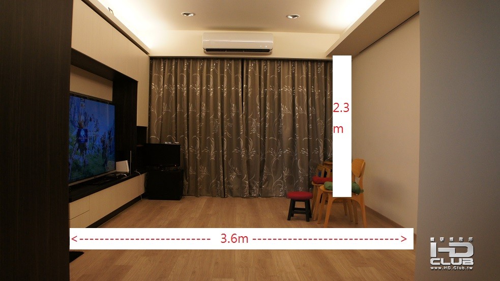

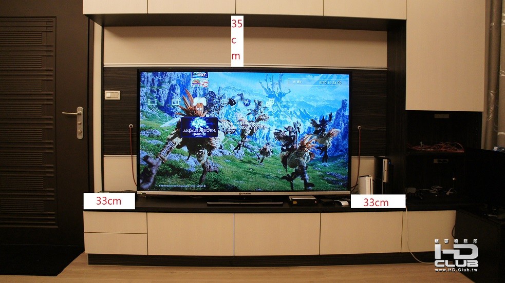

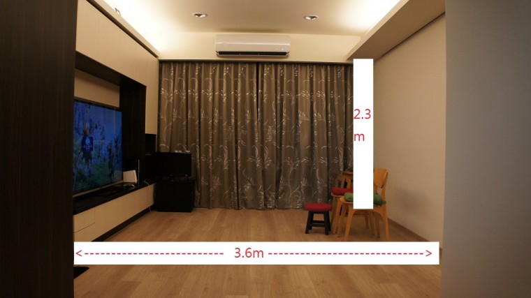

除了網路問題,再來就是擴大機跟喇叭的搭配,由於電視只有三組HDMI輸入,需要接續的周邊有MOD、PS3、多媒體播放器、電腦,希望擴大機能整合一起,前置喇叭希望能放在電視二邊(或壁掛?)剩餘寬度為各33公分,中置喇叭置於電視上方(原想壁掛但因沙發需等9月才到不確定高度所以電視暫時桌置),剩餘高度為35公分,後牆的反射燈那邊有預留環繞的喇叭線,客廳面寬為3M、深3.6M、高2.3M,希望各為大大能推薦適用的組合,謝謝!

發表於 2013-8-21 09:56:03 | 顯示全部樓層
看來網兄的空間並不是特別的大。
喇叭的部份可以參考cambridge S70(主聲道)+S50(中置,不會太大可以吊起來)+S30(環繞)
重低音的部份,如果網兄希望一次到位口位重的話。SVS PC12NSD絕對是不二選擇。
AMP的部份則是依個人口味。論CP值pioneer 923非常不錯。

感謝小許兄的建議,忘記補充由於家裡有小朋友常會玩得忘我東撞西撞,加上空間不是很大,前置喇叭希望能直接置於(或壁掛)電視二旁,環繞也是預計吊掛在後牆(因喇叭線留在天花板),不知道小許兄印象中有沒有別款比較適合劇院效果且符合小弟空間的喇叭,因人在離島沒有辦法常回台灣,或許小許大可以多建議幾套,待找一二天時間再一一回台拜訪店家試聽,感激不盡~

主聲道一樣改成S30就可以了~~
