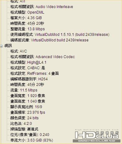

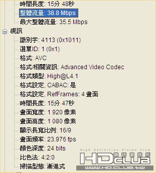

用 附件的 mediainfo 再分析比較看看吧!!
MediaInfo_0.7.7.8_azo.rar
1.25 MB, 下載次數: 60

這些 remux (actully reencoding) 的片子(no doubt, it's full HD),but its average video&audio bitrate 都低於 15Mbps, 比我的 Canon HF11 (24Mbps), 都差一大截

同樣是 AVC format, 人家藍光上的 bitrate 就兩倍多,
so, 當然有差, 上次看過所謂 720p or 1080p 的 x264 片子在投影上的畫質表現~~~我就直接把檔案 delete (當然x264 也可encodeing high bitrate, 但用原來的 AVC/H.264 不就結了...)
