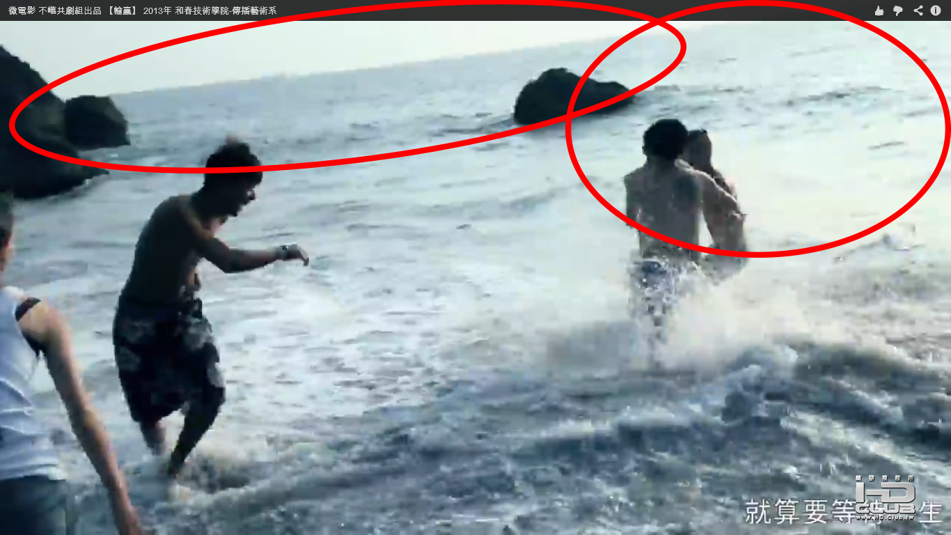

   就是用MAGIC LOOK調色的時候,在PR預覽畫面畫質都沒跑掉,可是輸出之後播放時,仔細看的話會發現
   有些地方會有一些格狀,我輸出的是Quick time 1080P 29.97(其他都沒調過),素材都是5DII拍的,但
   也不是每一個濾鏡都會這樣,通常是跟原本素材的顏色差太多才會這樣,或者是顏色偏黃才會這樣,偏
   藍就不會了,濾鏡顏色問題是我自己的觀察拉...也不知道是不是因為這些關係又或者是我哪裡設定錯了..
   對了,把素材丟進PR不做任何後製直接輸出Quick time 1080P 29.97 畫質不會變差

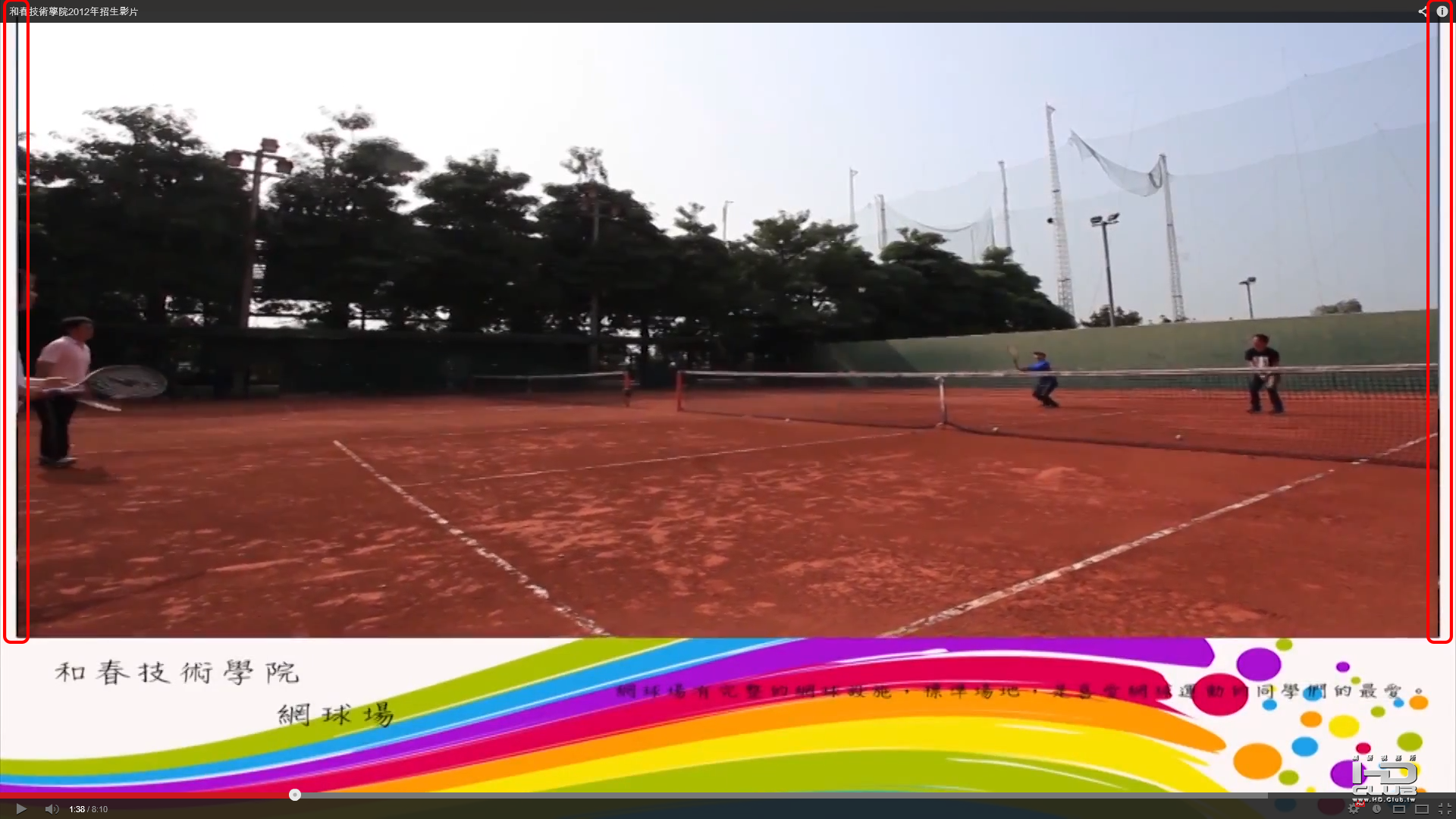

2. 有時因為影片需求,所以會在PS裡做一個框框(類似拍立得那樣),然後丟進PR裡,再把影片縮小塞剛剛好的
   放在框框裡面,在預覽的時候會發現那個框框會很細微的跳動、閃爍,有時用以拉做了個標題放進PR裡面也
   會發生這種問題,輸出完Quick time 1080P 29.97也是一樣。

 樓主| 發表於 2013-8-30 00:47:18 | 顯示全部樓層
第二個問題http://www.youtube.com/watch?v=OHQrb7U_XDE
從2:40開始看   會發現框框一直在跳動
 樓主| 發表於 2013-8-30 00:51:01 | 顯示全部樓層
第一個問題http://www.youtube.com/watch?v=49Q1IORUhvg
從11:26開始看  這裡格子出現得很嚴重  可是後面的片段就不會
用1080p來看
發表於 2013-8-30 13:57:45 | 顯示全部樓層
lonlonlon555 發表於 2013-8-30 00:47
從2:40開始看   會發現框框一直在跳動 ...
框框跳動的問題我從你使用這個手法的第一個鏡頭就有注意到,問題應該是你的做的那個影子太小了,試試看加大到2個 Pixel 以上試試看
發表於 2013-8-30 14:02:06 | 顯示全部樓層
lonlonlon555 發表於 2013-8-30 00:51
從11:26開始看  這裡格子出現得很嚴重  可是後面 ...
你說的格子問題應該像是我圈起來的部分吧??
那是影片流量不足的關係
可以說明一下你輸出影片的設定及攝影機母帶的流量嗎??
這個情形是你輸出的檔案就有發生?? 還是上傳 Youtube 後才出現??
 樓主| 發表於 2013-8-31 01:09:25 | 顯示全部樓層
pp300 發表於 2013-8-30 13:57
框框跳動的問題我從你使用這個手法的第一個鏡頭就有注意到,問題應該是你的做的那個影子太小了,試試看加 ...
請問一下  是哪個影子阿??
 樓主| 發表於 2013-8-31 01:11:04 | 顯示全部樓層
pp300 發表於 2013-8-30 14:02
那是影片流量不足的關係
不好意思 請問一下流量要怎麼看阿??....
我輸出影片都直接選 Quick time 1080p 就輸出了   我是用5dII拍的
這情形輸出檔案後就有發生了
發表於 2013-8-31 15:48:38 | 顯示全部樓層
lonlonlon555 發表於 2013-8-31 01:09
請問一下  是哪個影子阿??
影子也只是我的猜測,如果是原始拍攝母帶的問題應該更早就會發現了~~
找找看你專案裡有沒有對這軌影片做任何特效
發表於 2013-8-31 15:53:08 | 顯示全部樓層
lonlonlon555 發表於 2013-8-31 01:11
我輸出影片都直接選 Quick time 1080p 就輸出了   我是用5dII拍 ...
影片流量可以用 Media Info 這套軟體來看
http://mediaarea.net/zh-TW/MediaInfo
5D II 拍攝影片流量可以到 50Mbps 應該不太容易出現這種問題,所以應該是你壓縮方式出了問題,找找看你輸出時選到 QT 1080p 後有沒有更進階的選項可以選擇
 樓主| 發表於 2013-8-31 20:25:46 | 顯示全部樓層
pp300 發表於 2013-8-31 15:48
找找看你專案裡有沒有對這軌影片 ...
你框起來的地方  不是我做的
拍攝完mov檔  播放時都沒有問題...
這影片裡的片段只有轉場小特效而已   進到主畫面就沒有了

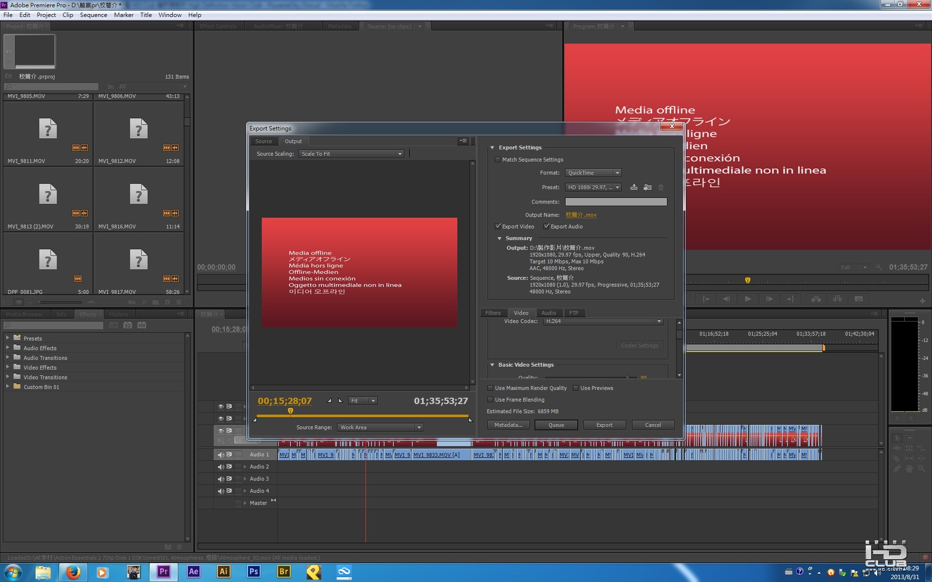

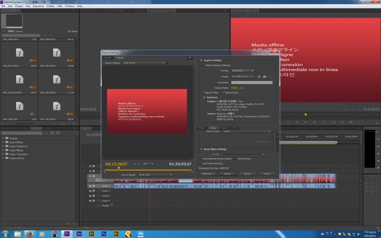

 樓主| 發表於 2013-8-31 20:35:44 | 顯示全部樓層
pp300 發表於 2013-8-31 15:53
我剛剛用pr再看一次發現QT沒有1080P可以選   所以我之前都是輸出1080i
剛剛有選擇h.264 1080p 29.97 輸出一次看看   還是一樣
我有附件  可以幫我看一下有哪些設定是錯的嗎??
我比較好奇的是一樣都用5dii拍  怎麼輸出後有的片段會這樣有的片段則是正常..

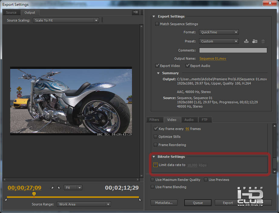

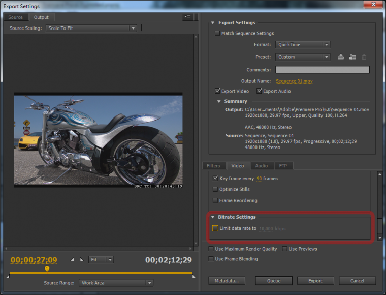

發表於 2013-8-31 22:09:07 | 顯示全部樓層
lonlonlon555 發表於 2013-8-31 20:35
剛剛有選擇h.264 1080p 29.97 輸出 ...
我照著你的設定下去簡單做了一下,把紅色框框內的勾勾取消掉應該可以解決你的問題
發表於 2013-8-31 22:40:02 | 顯示全部樓層
lonlonlon555 發表於 2013-8-31 20:25
你框起來的地方  不是我做的
拍攝完mov檔  播放時都沒有問題...
這影片裡的片段只有轉場小特效而已   進 ...
這我實在已經想不出來會是有什麼可能
可以先試試 \Effect\Transform\Crop 把上下左右都 Crop 個 0.1% 看可不可以解決這個問題
發表於 2013-10-26 12:53:26 | 顯示全部樓層
抖動應該是因為格率轉換的問題
請參考這篇再去研究你每一部的設定
http://tw.myblog.yahoo.com/fortis998/article?mid=213&sc=1
閃爍看是不是有用到類似auto color的效果
