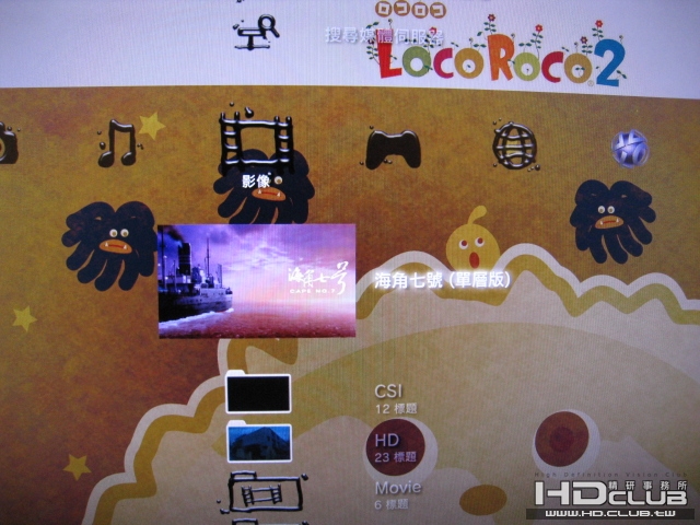

但我發現有些正版的BD影片在PS3上卻能夠顯示其Icon及Title名稱︰
在網路上稍微搜尋了一下,原來是在使用Scenarist製作時,可以利用Metadata Editor來設定Title名稱及匯入圖檔。

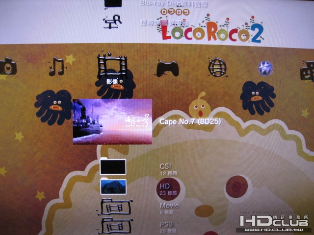

接下來做的試驗就是在自製的BDMV檔案結構中先自行建立BDMV\META\DL資料夾,然後把上面所拿到的bdmt_eng.xml稍微修改一下︰
(注意︰這還是要在一整行中喲!)
將紅字部份改為你想要的Title名稱,藍字部份可以指定你大、小圖的檔案名稱,然後把大、小兩圖一起放入該資料夾中。燒錄完成後就可以拿去給PS3播放囉!

依版大提供的方式拿007誰與爭鋒與空中危機來做測試,確實可行!謝謝版大提供的資訊!

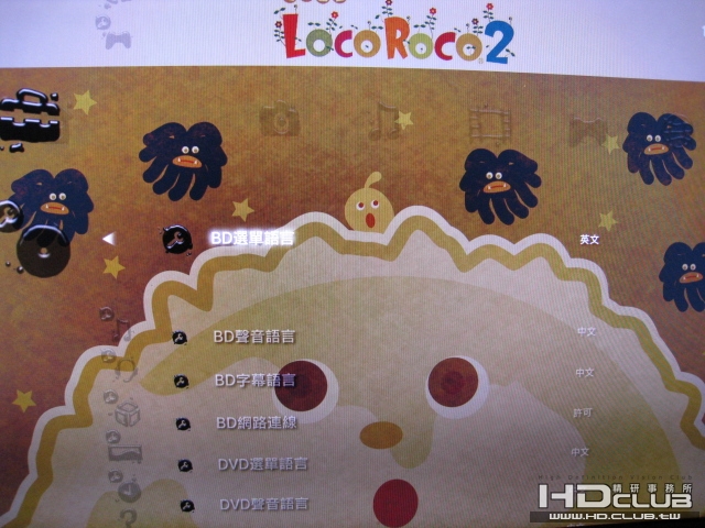

將 bdmt_eng.xml 複製另一個檔案名為: bdmt_zho.xml
然後修改
<di:name>中文片名</di:name>
<di:language>zho</di:language>
這樣, 就可以在 英文 的播放機顯示 英文片名, 而中文播放機就顯示 中文片名了.
同理, 把檔名複製成 bdmt_jpn.xml 是日文, bdmt_ger.xml 是德文
當然您也可以設定不同的語言, 顯示不同的縮圖.
