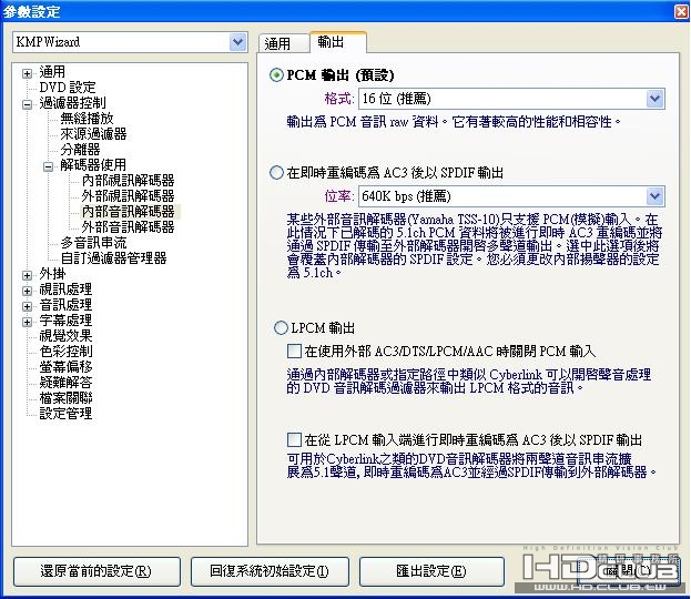

各位前輩小弟目前發現在看DTS片源時
右下角會DTS字樣
使用時各聲道輸出也都正常
但按TAB時發現其輸出變為AC3編碼
以下是小弟的設定可以協助檢驗小弟是否設定錯誤了

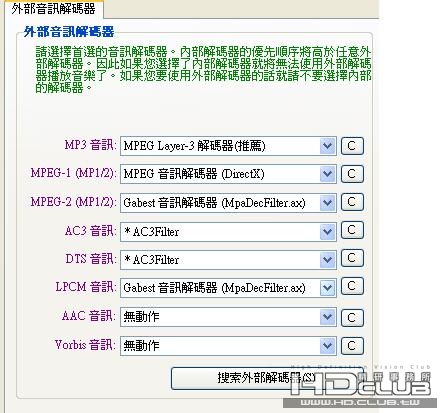

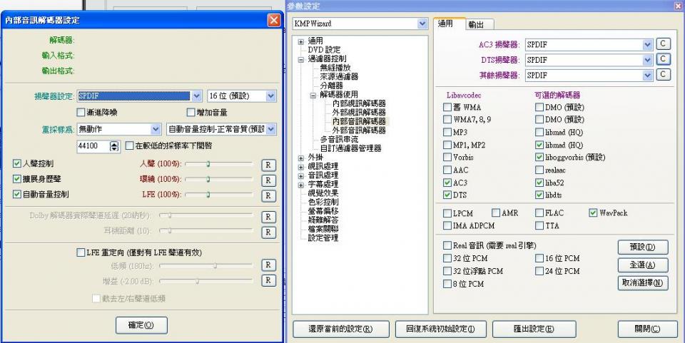

發表於 2008-11-24 10:26:05 | 顯示全部樓層
你應該都要把內部的音效解碼器取消
在外部音效解碼器裡選擇自己要的解碼器
這樣比較好 就可以自己想用什麼就用什麼!!
不過最後還是已你AMP的"燈"為主
像AC3是不可能有1536K的...
[ 本帖最後由 ben0981 於 2008-11-24 10:28 編輯 ]
 樓主| 發表於 2008-11-24 11:04:25 | 顯示全部樓層
感謝
原帖由 ben0981 於 2008-11-24 10:26 發表
你應該都要把內部的音效解碼器取消
在外部音效解碼器裡選擇自己要的解碼器
不過最後還是已你AMP的"燈"為主
像AC3是不可能有1536K的...
3687636877 ...
不知可否提供您的外部音源解碼部份供小弟參考一下
感謝您
發表於 2008-11-24 12:38:58 | 顯示全部樓層
我目前都是用ac3filter
如果要解turehd就會換成ffdshow
