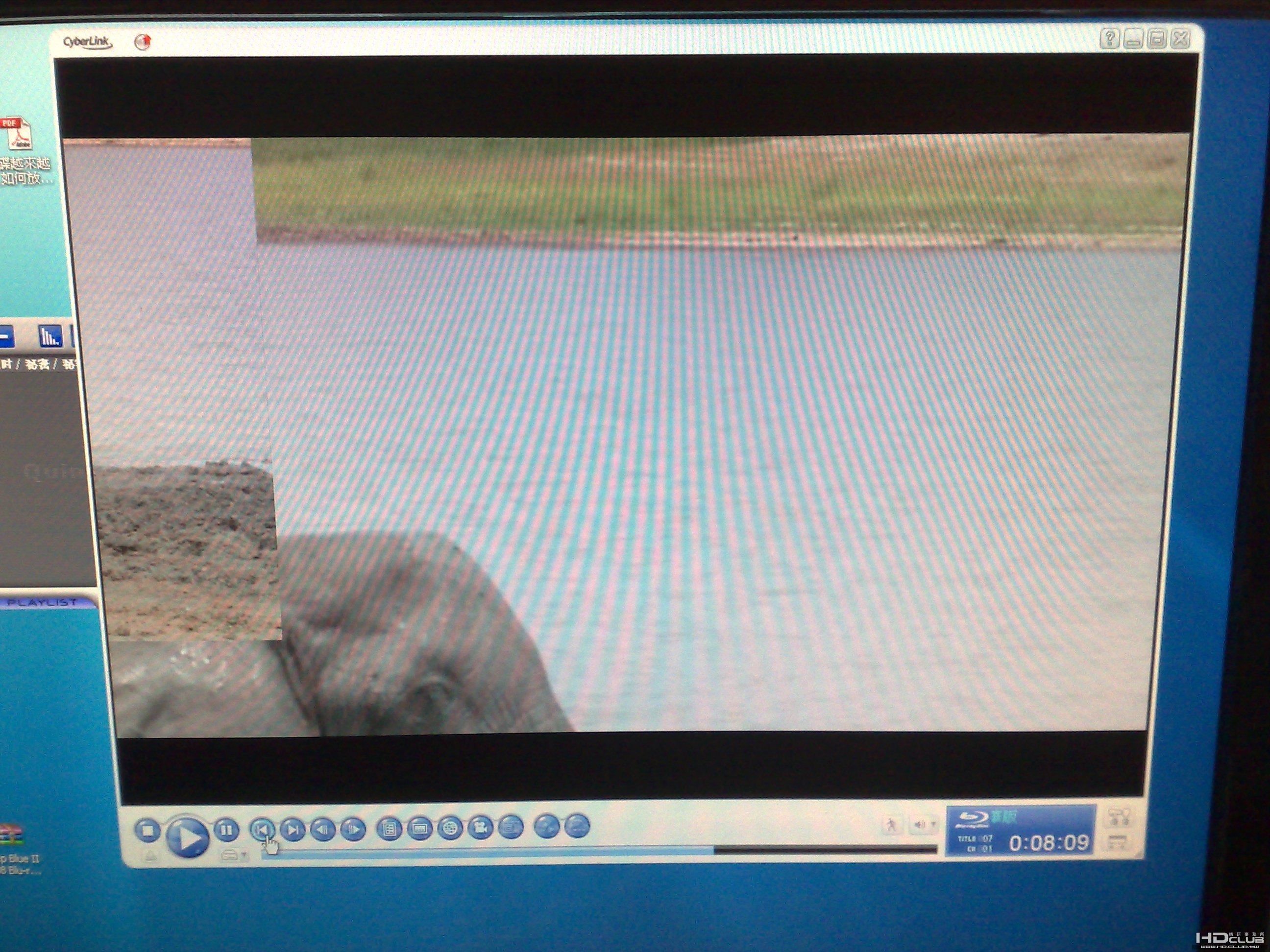

進入HD精研室務所不久,線上的pro實在是很多,也學到很多,先感謝各位!
爬文潛水這麼久,是因為自己在HTPC這方面也遇到問題,自己搞了半天,橋不定
麻煩各位先進給點意見,我會盡量寫詳細一點,叩首再叩首!
以下是我的配備  OS為XP 32位元
CPU: intel Q8200 主機板:GA-EP43-DS3L
顯卡:技嘉HD-4670 512MB (小弟爬文好像是軟體的問題)
上面的文章是說,要用8.11或是8.12的驅動比較不會有問題,不過小弟在網上找不到8.10-8.12的驅動
ATI網頁上目前是9.4版
記憶體:創見DDRII-8002G*2   POWER: 康舒I8-470W
目前沒有裝藍光光碟機,測試BDMV檔案形式,為世界自然遺產非洲篇,播放軟體為POWERDVD 7
另外開啟ANYDVD-HD ,外掛映像檔軟體為  Daemon Tools Pro 4.30,小弟有做過"完整BD結構補全"
以SetupImgBurn_2.4.4.0燒錄為ISO,選UDF2.5格式,
顯卡驅動為ATI 9.4版,小弟附的原廠驅動為8.5版,裝8.5版的時候完全沒有辦法播放,完全沒動靜
後來裝了9.4版,喔喔!有聲音摟,結果畫面停在選單,如果縮小視窗,不要全螢幕,帶著小視窗跑
畫面就會流暢的播放,動久了手會很酸,這恐怕不是長遠之計,
以上是小弟大概的情形,目前也還在認真的爬文中,請各位先進不吝指教,先叩首!
如有遺漏小弟會再補上的。 感恩啊!
這張是用手機拍的,拍的不好請見諒,基本上影像是要去拉動視窗才會有的。 ...

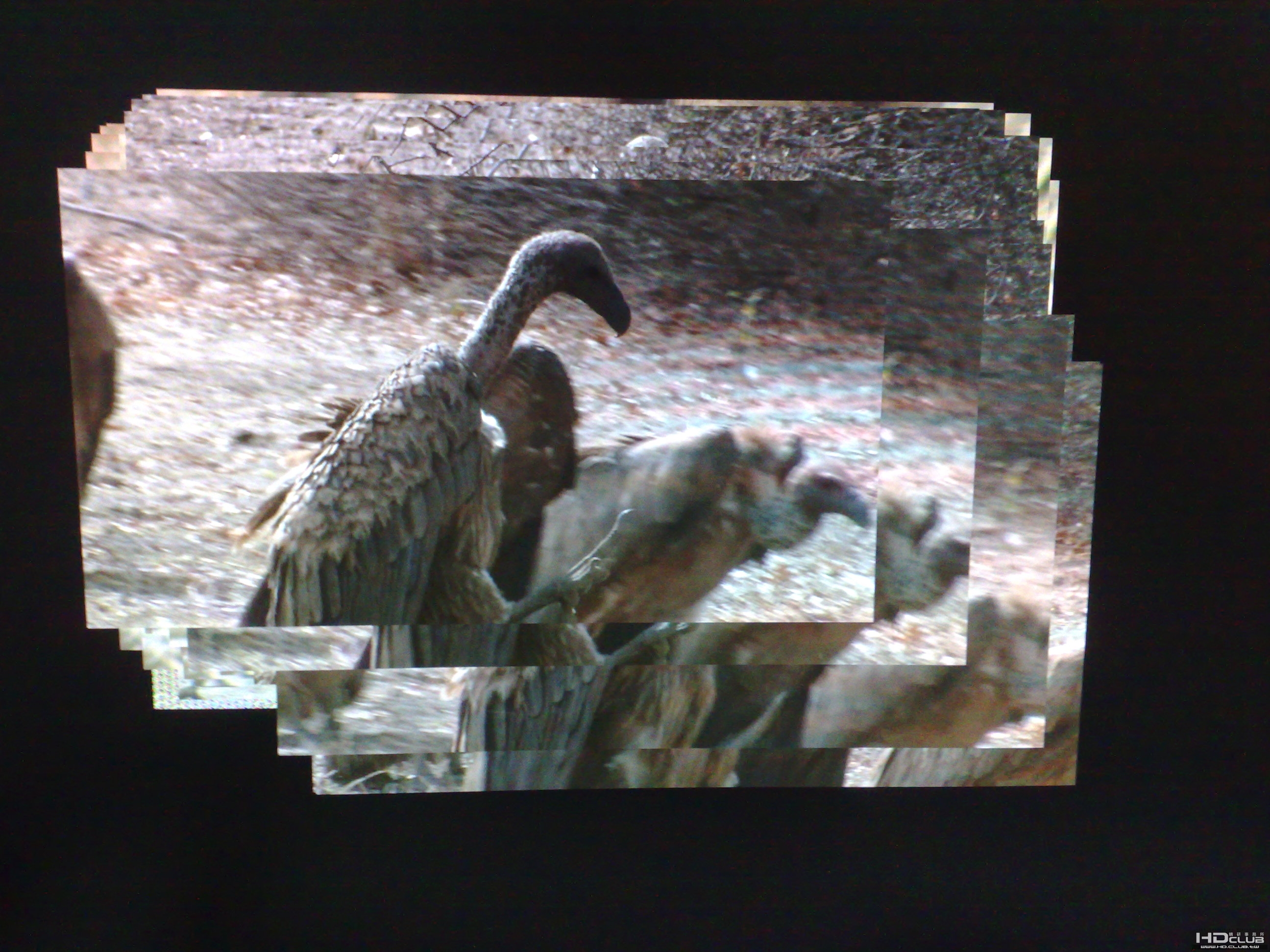

在小拉動一下視窗以後,停下來會有馬賽克的情況。
