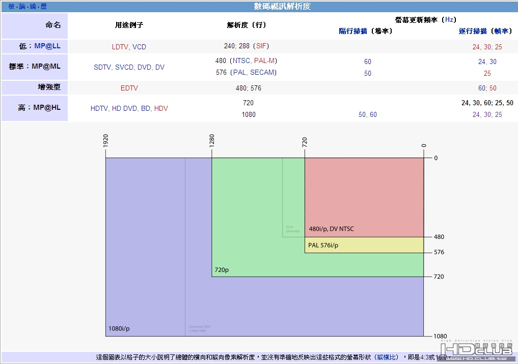

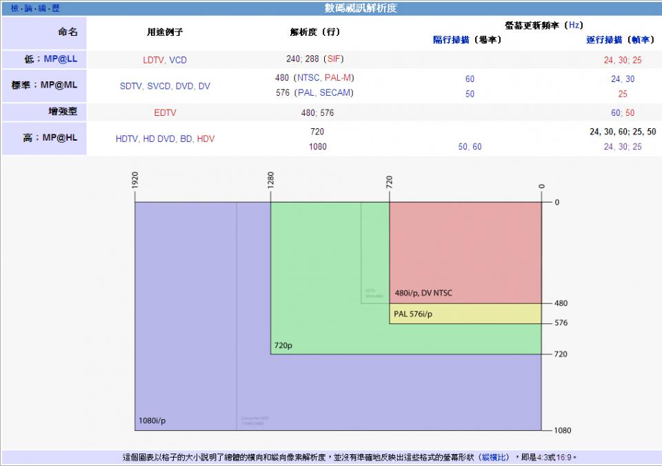

淺見
轉載數位視訊解析度標準規格圖表, 其實依理論是只能供參考
舉例不同攝影機同樣有支援24P或30P 或60i不代表畫質是同樣等級。
