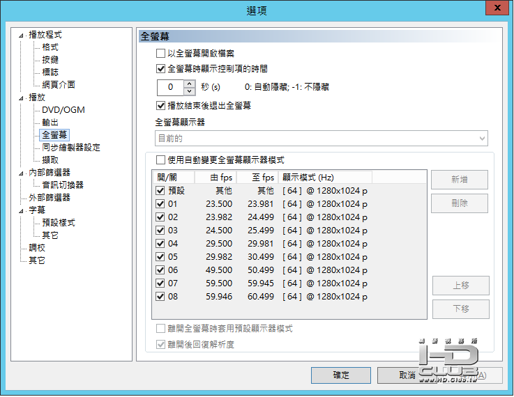

發表於 2013-11-21 16:14:27 | 顯示全部樓層
superaudio 發表於 2013-11-7 17:18
2F 大大 感謝你 我了解你的方法了
但我是想把他設定跟A家一樣可以啟用一個theater mode
用途就是在A 螢幕 ...
沒用過A卡,不是非常清楚效果
感覺你要的效果,這比較需要在撥放器上設定來達成,下圖是MPC上有多螢幕時,可以在全螢幕時選擇是要用哪個顯示器
當開全螢幕就會將畫面丟置該顯示器,以全螢幕顯示
另外就同樓上所說的用雙同步顯示,自己拉過去
