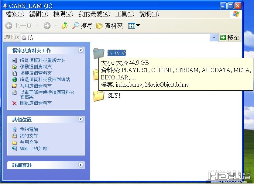

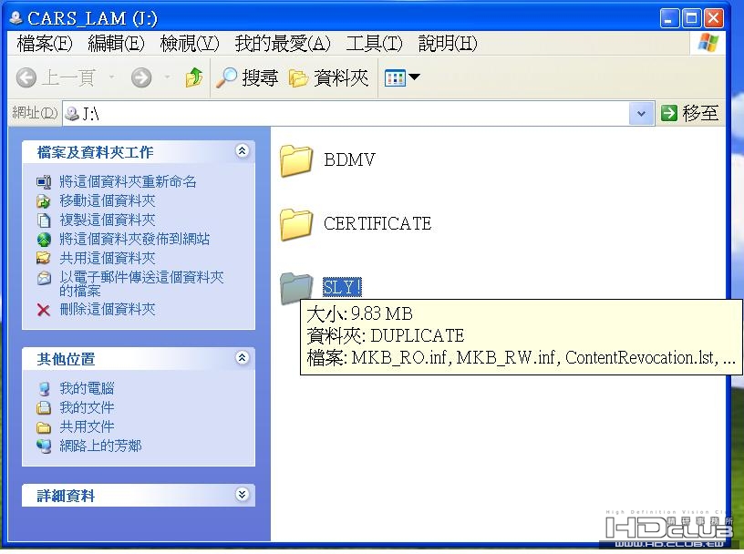

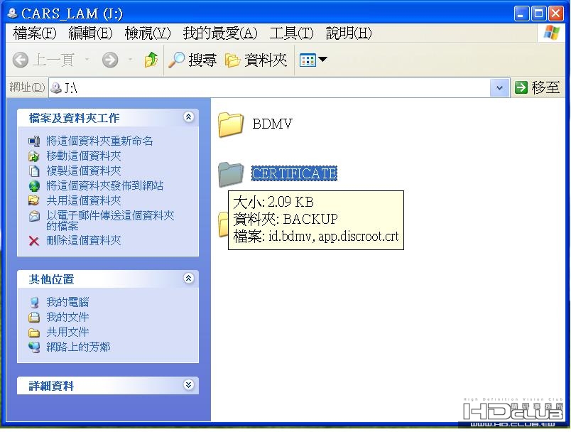

一般網路上搜尋到的備份分享資料大都提到〝只要〞將BDMV那個資料夾拉進去燒錄即可[這不是要談的重點,請容我不在此贅言],如果您的資料需要藉由其他程式先〝過水〞,那當然如此作法是幾乎絕對可行的!但若您要完整的備份,那這個方法可就不一定完全可行!以日版汽車總動員為例-當初我以AnyDVD-HD將整個影碟資料複製解碼後完整儲存在硬碟裡,更慎重其事的從頭到尾觀賞無誤後才用BD-DL將其BDMV拉進ImgBurn直接燒錄,怎料將燒完的影碟放入PS3後就只能播到廣告完就當機了,一片高級杯墊也順應而生!不甘之餘便努力挖掘問題所在,於是在比對資料後發覺另兩個資料夾裏是有料的

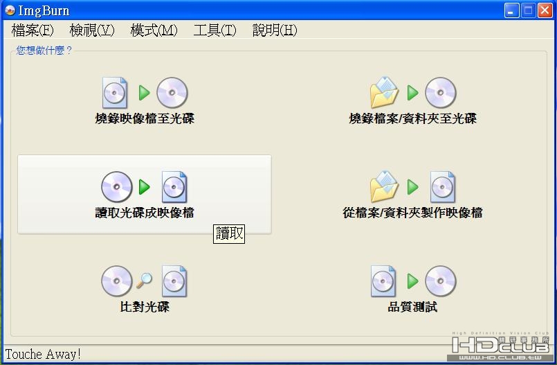

該不會是要連其他資料也要一起進去吧?於是抱著也幫太太準備一片高級杯墊來墊咖啡杯的心情,開啟AnyDVD-HD再以ImgBurn〝讀取光碟成映像檔〞功能讀成映像檔:
然後再以〝燒錄映像檔至光碟〞進行燒錄,此時您只需要設定燒錄速度和喝杯咖啡、打盹……等燒錄完成後把成品交給PS3播放,果然一切完整無誤!
