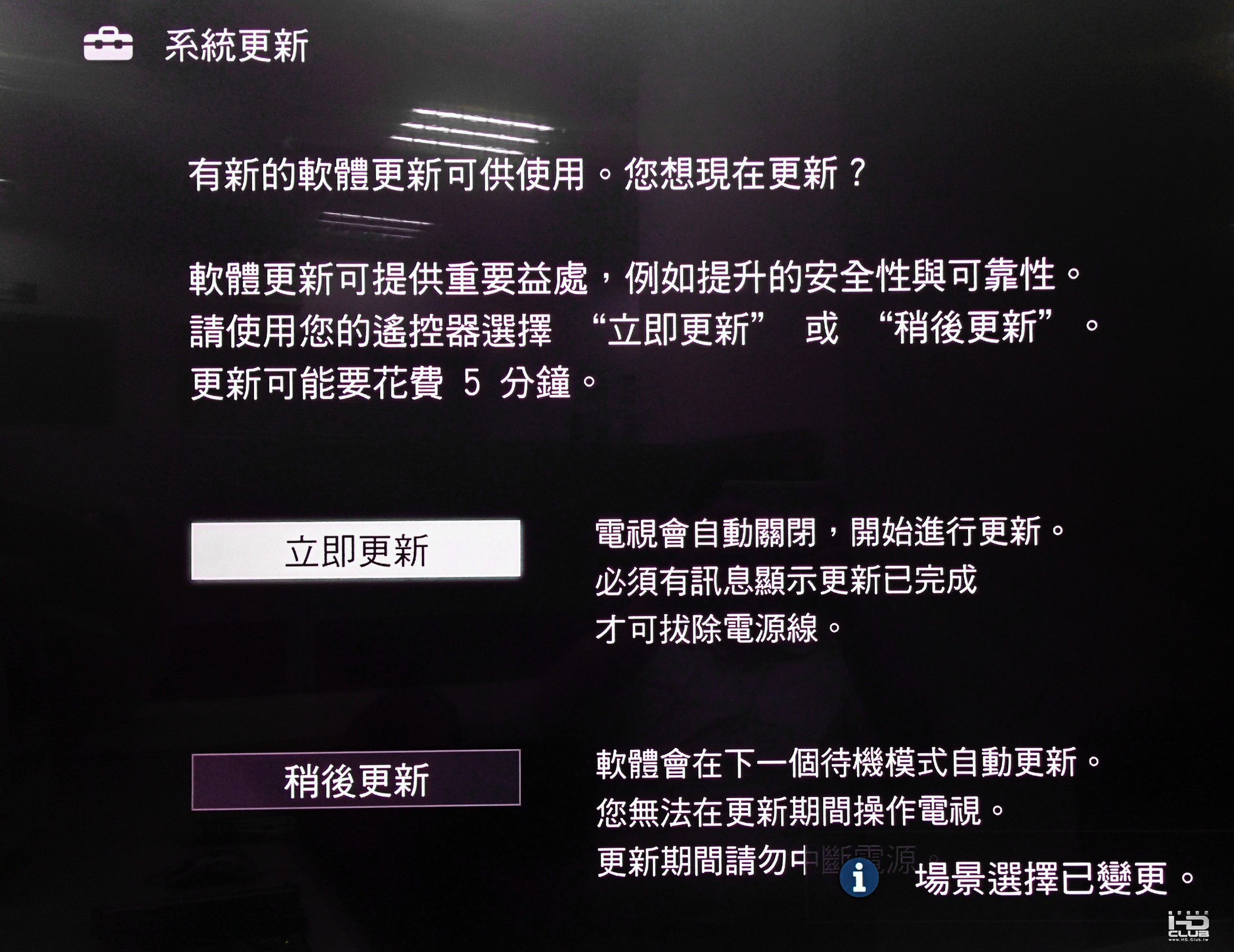

發表於 2013-11-27 18:06:02 | 顯示全部樓層 |閱讀模式
日本 SONY BRAVIA 官網釋出了新的 X9200A/X8500A 系列韌體更新
http://www.sony.jp/bravia/update/
對應機種: KD-65X9200A/KD-55X9200A/KD-65X8500A/KD-55X8500A
而台灣對應的型號就是 本站之前測試過的 KD-55X9000A 與 KD-65X9000A 了...

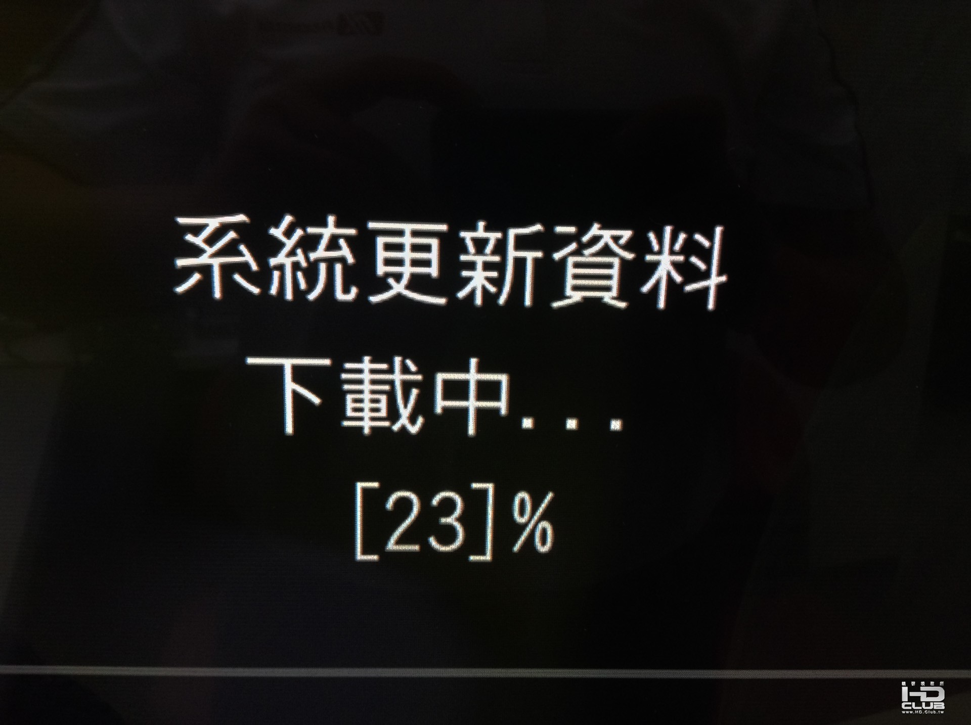

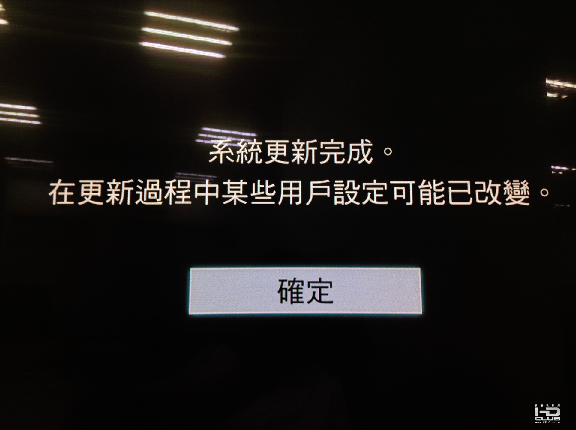

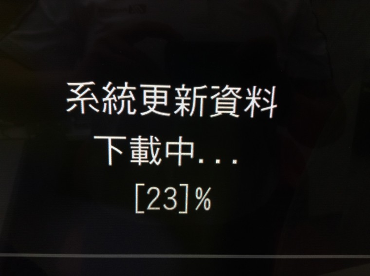

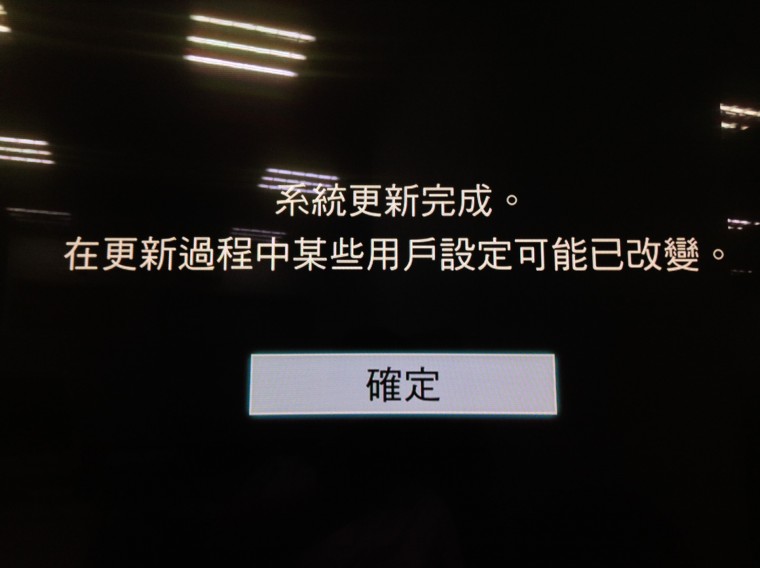

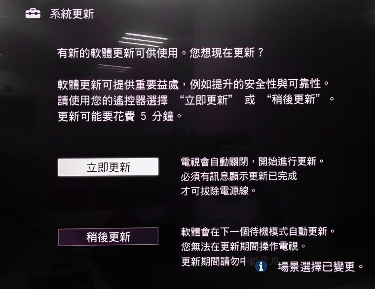

今天打開 KD-55X9000A 電視, 從最後的支援項目進行系統更新, 果然... 台灣版也可更新了!
整個過程不包含下載檔案, 大約三分鐘左右, 即可順利完成

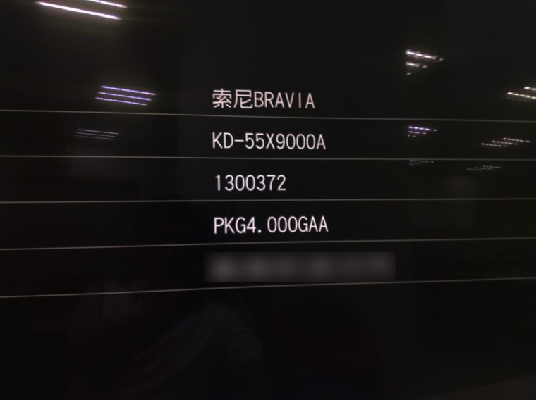

完成之後, 電視的韌體版本就會變成 PKG 4.000GAA 了!  (更新前為 PKG 3.901GAA)
對應日本的 PKG 4.000JPA , 理論上台灣版的 X9000A 應該也能支援 HDMI 2.0

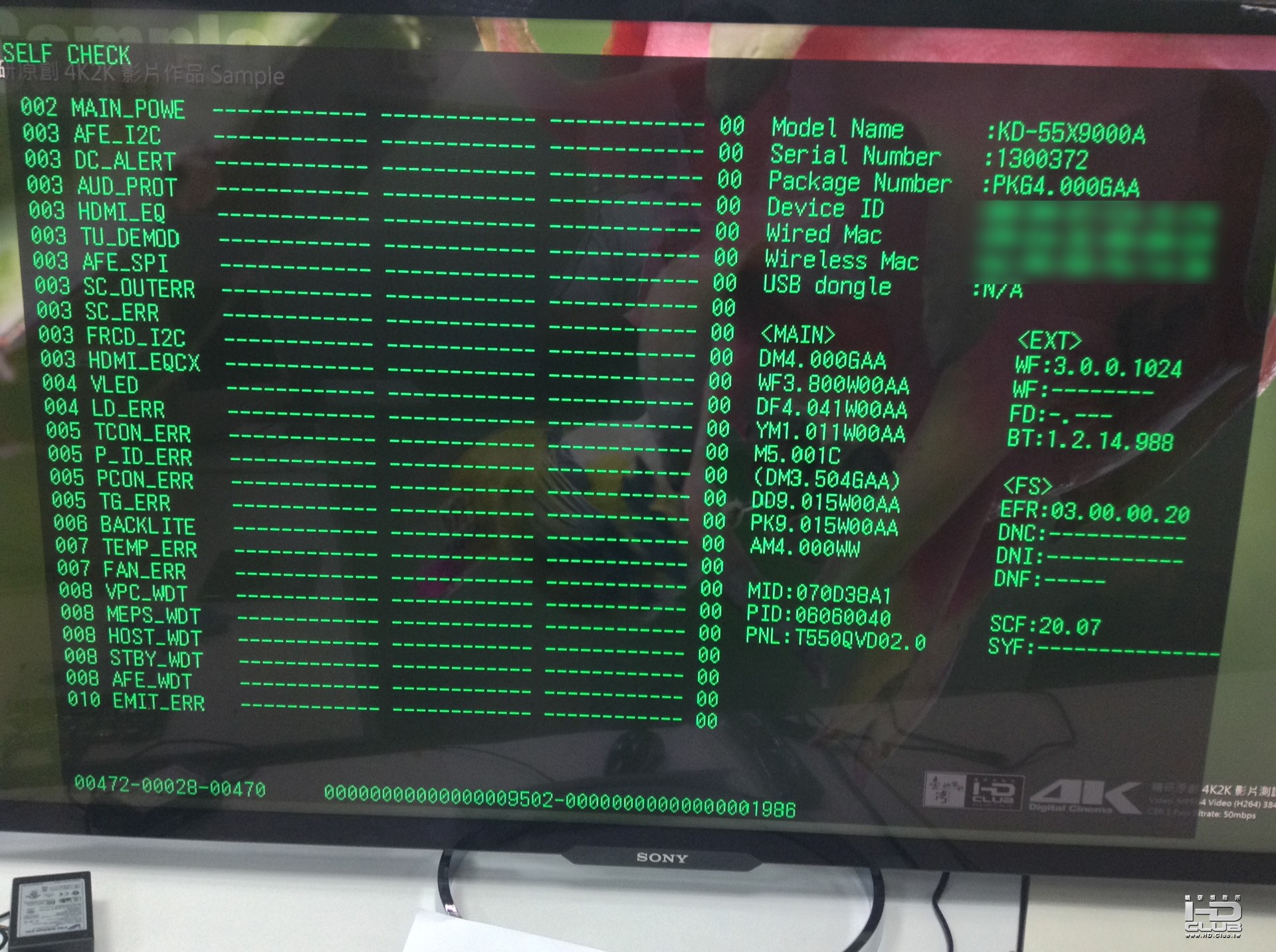

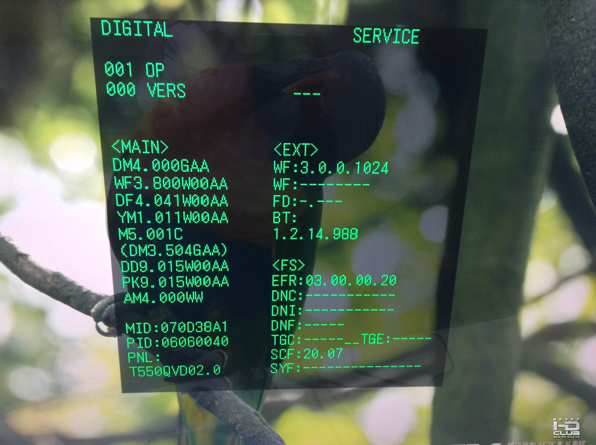

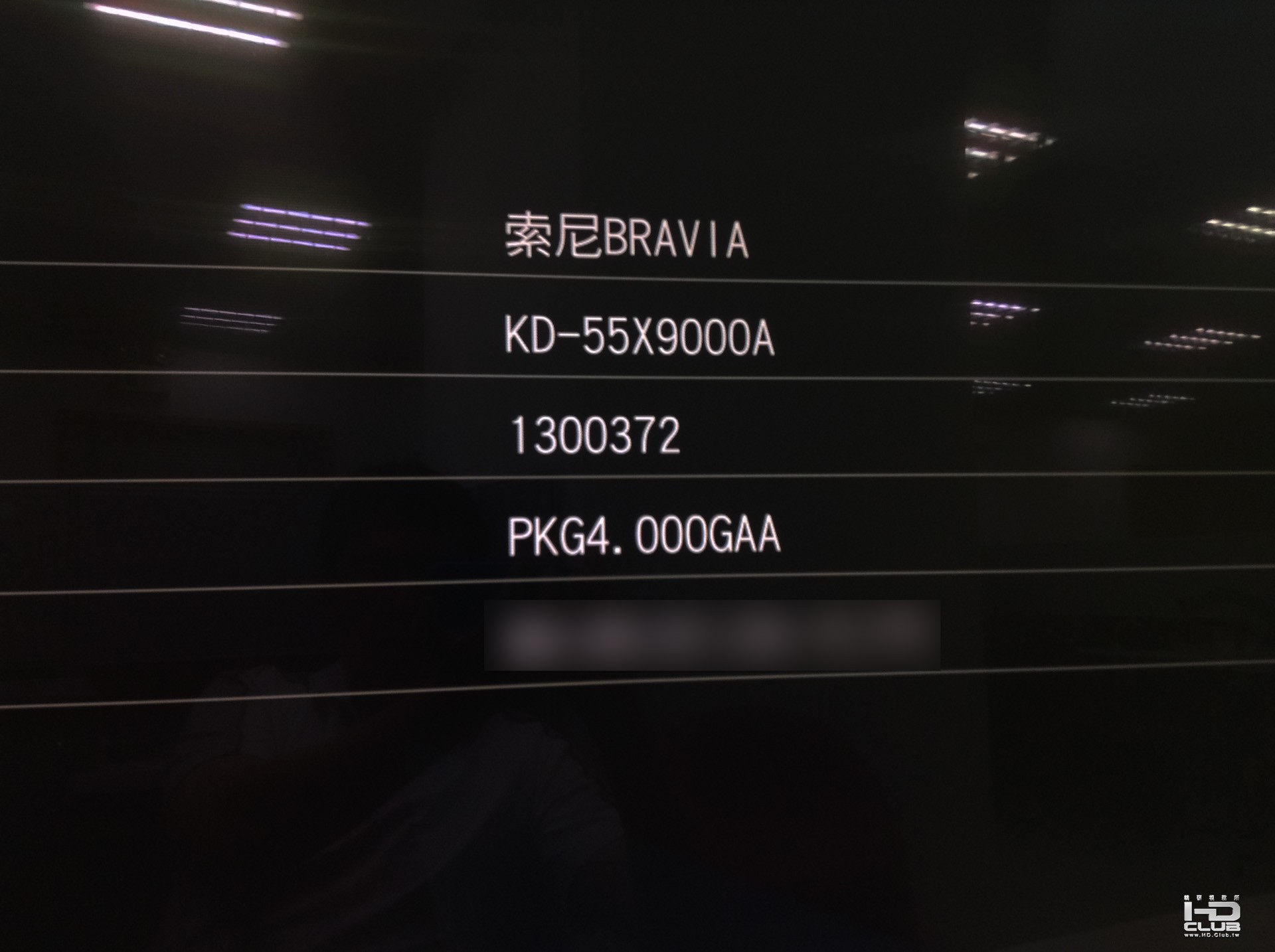

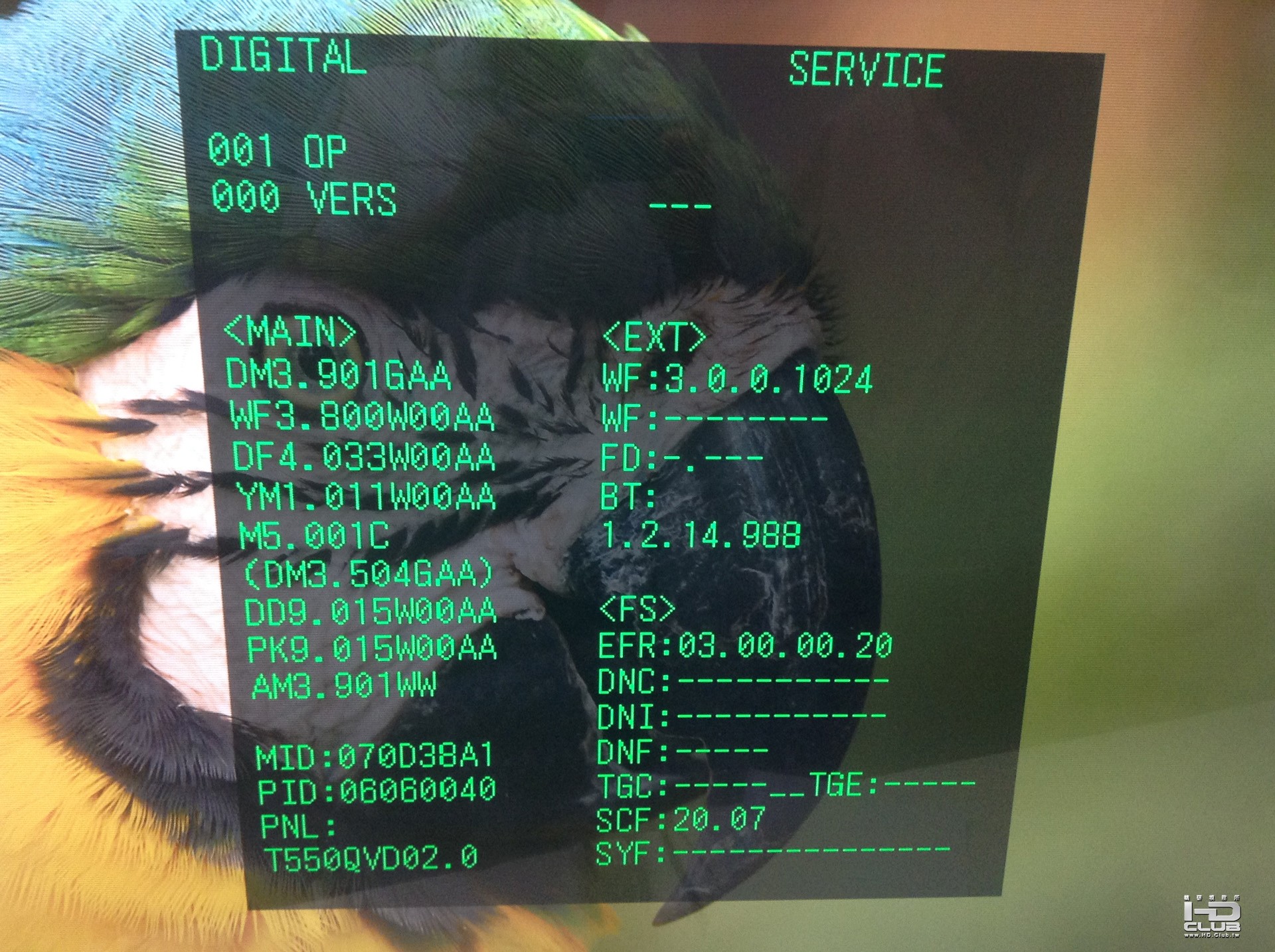

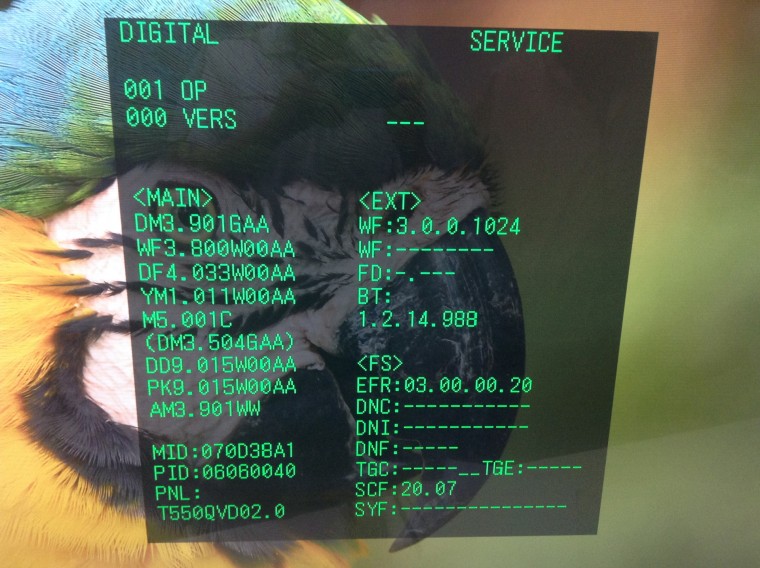

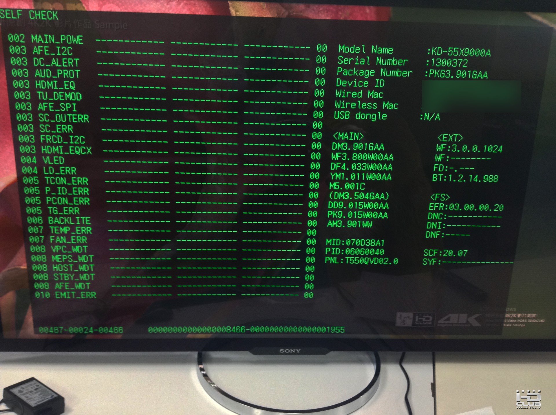

順便附上 KD-55X9000A 的工模對照
更新前:
更新後:
完成之後讀取到的 EDID 與更新前相同, 這樣是否真能支援 HDMI 2.0 , 亦或是台灣版這版韌體依舊不支援 HDMI 2.0
只能待以後有設備再確認了...

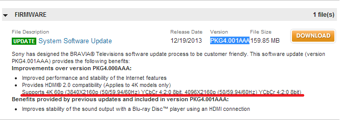

發表於 2013-12-21 21:52:21 | 顯示全部樓層

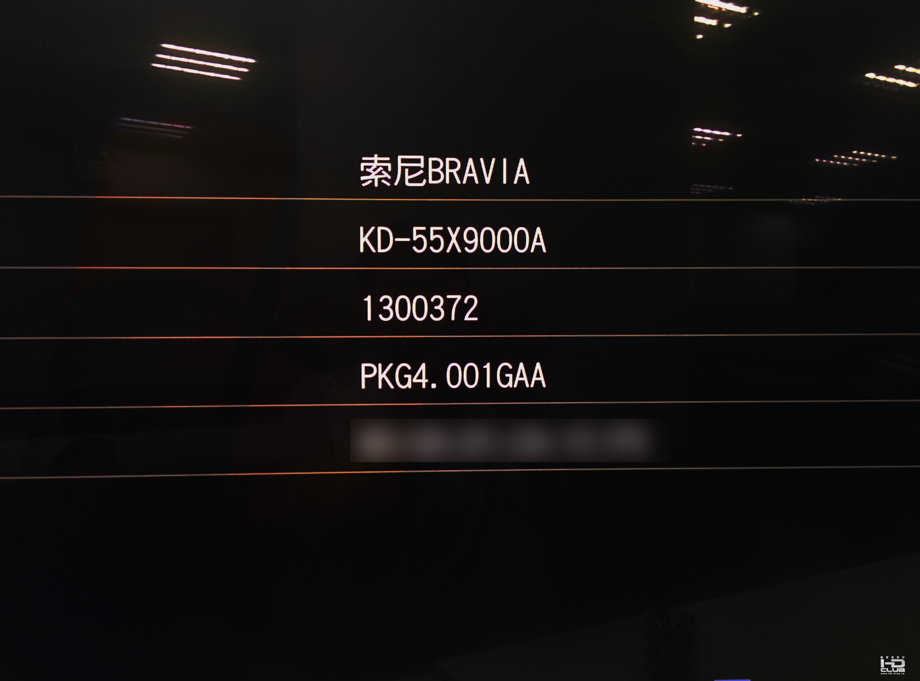

Sony USA 12/19 發布了 X9 系列 HDMI 2.0 的更新, 版本是 PKG4.001AAA
台灣版不知何時可以獲得更新
 樓主| 發表於 2013-12-21 22:46:43 | 顯示全部樓層
本文章最後由 KOBSS 於 2013-12-21 22:49 編輯
amuroray 發表於 2013-12-21 21:52

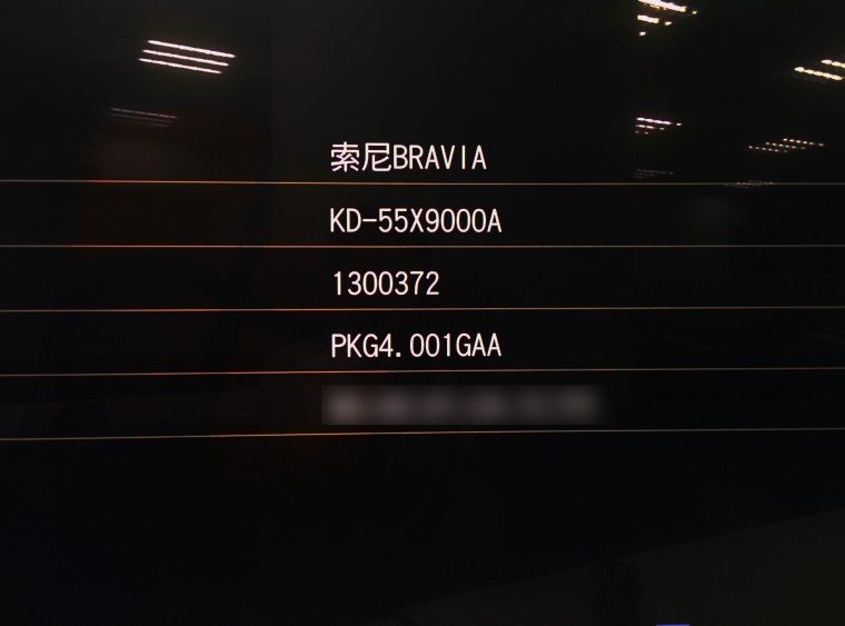

昨天 (12/20) 台灣版也有更新啦!  更新後版本是 PKG4.001GAA
EDID 看起來是有一點不同, 只是...
77,03,0C,00,40,00,B8,3C,2F,D0,89,01,02,03,04
這一組數值 一模一樣, 光從 TMDS 還是 300MHz 就知道應該還是沒有 4K60p
發表於 2013-12-22 23:14:52 | 顯示全部樓層
第一代 HDMI 2.0 的機器, 除了 Panasonic WT600, 其餘的全部使用的都是 300MHz 的 HDMI 晶片
HDMI 2.0 有訂義可傳輸 YUV420 的格式, 在此格式下 300MHz 的 HDMI 晶片便可達成 UHD(3840x2160)60p, 詳細的格式資料我在圖片上用紅線標出來了
如果方便提供新的 EDID 資料, 我很樂意根據 HDMI 2.0 的規範提供解說
