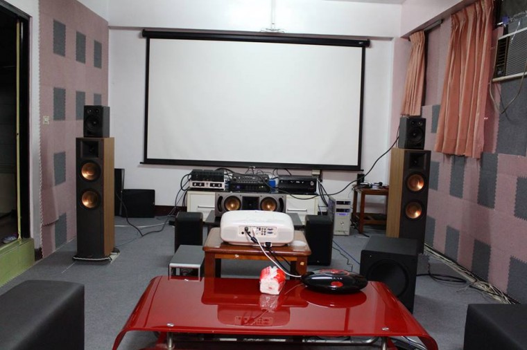

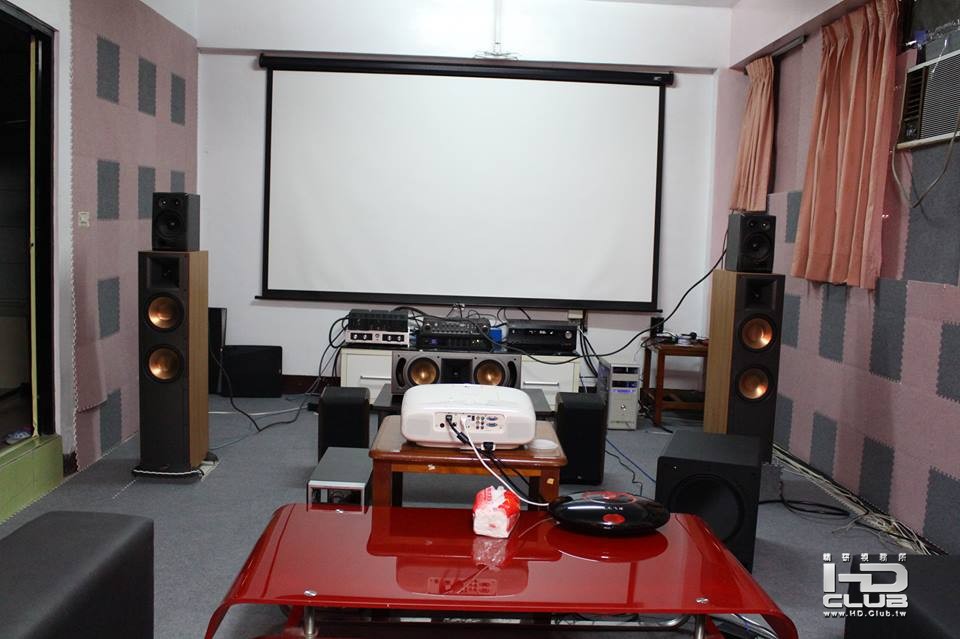

我家是Klipsch RF-35主聲道
Klipsch RC35中置
Klipsch RS-52環繞
重低音Rythmik F15HP
拉專線
投影機是 EPSONE-5900 3D
擴大機Integra DTR-40.3  改機
後級QSC 1644 (華納威秀專用)
撥放機OPPO-103 改機
兩聲道部分

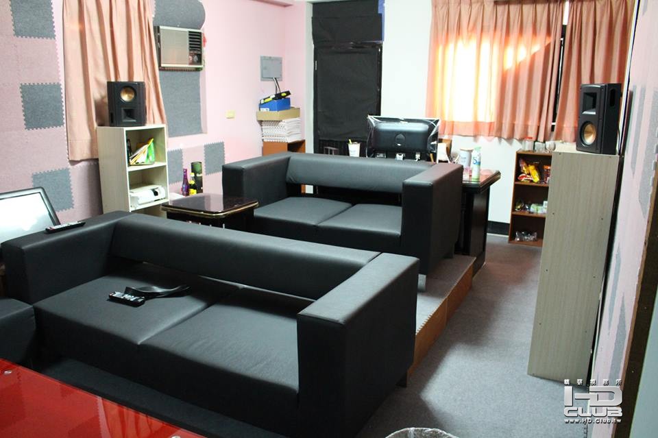

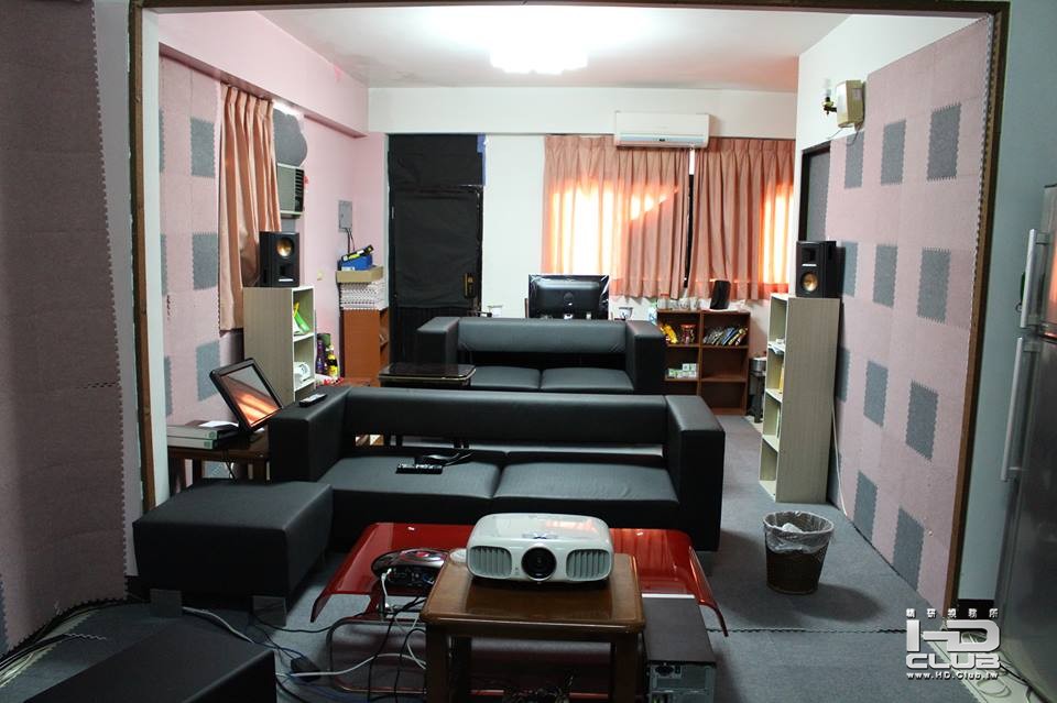

房間前寬後窄  前寬3.8米  後寬約3.4米 高3米   長度約9米
現有獨立空間
現有獨立空間
現有獨立空間
現有獨立空間
現有獨立空間
現有獨立空間

發表於 2013-12-2 11:12:30 | 顯示全部樓層
恭喜您剛退伍就馬上有個人獨立的音響空間,您的空間比我的好太多了!!但是我感覺您喇叭的位置怪怪的!!..主聲道上的兩顆小型主動式喇叭是上方聲道嗎?放投影機的茶几旁與有兩個小喇叭是哪一個聲道?..可以幫我解惑嗎?
 樓主| 發表於 2013-12-2 11:24:28 | 顯示全部樓層
地下的那兩顆是兩聲道的喇叭 chario   Delphinus
喇叭上面是卡拉ok系統
這是之前的照片0.0
目前投影機已經調上去天花板了

好棒的空間,不過真的跟上面的大大說的一樣擺放的方式怪怪的。那位台中的朋友沒有指點一下嗎?台中有很多不錯的音響店,小弟的第1套音響就是跟台中樂特音響買的,服務好又專業而且不會有品牌情節,很多音響店都是賣瓜說瓜好,李老闆並不會這樣。所以台中的網友可以放心給他安排,myav很多堆連聽都沒聽過的ID互捧造神樣樣來,最近小弟看了幾篇文章買了台與開版大一樣品牌的擴大機不過是二手的,喇叭的聲音都很飽滿扎實,不過除了這個優點以外其它的還想不到。大大的沙潑看起來好舒服。

經過版大的解釋有稍微的瞭解了!!..卡拉ok喇叭和兩聲道喇叭的單體在您的空間好像有小了一點,不過只要開版的大哥喜歡就好了!!...謝謝分享。
 樓主| 發表於 2013-12-2 16:14:29 | 顯示全部樓層
現在已經換成bose301還是30幾忘了 抱歉這是之前照片

請問您地板鋪那個灰色的是什麼東西呢?謝謝^^
 樓主| 發表於 2013-12-3 14:27:46 | 顯示全部樓層
巧拼  就是小朋友拼地板的他有做地毯式的  主要是降低高音的反射
發表於 2013-12-3 21:20:46 | 顯示全部樓層
這樣有深度的空間不弄個7.x聲道實在有點可惜
建議把卡拉OK那兩顆接到後環繞試試看
 樓主| 發表於 2013-12-3 22:15:07 | 顯示全部樓層
因為後面牆壁上有冷氣加上又有辦公桌很難用到7.1

空間很讚呢,環繞要上腳架,再往前移二十公分,前置試看看往內轉四分之一角度

很不錯的視聽室  有自己的獨立視聽室是幸福  不過您的沙發  靠背有些矮  看電影沒辦法整個人窩在沙發裡面有些可惜  弟最近在找沙發  光是尺寸就頭痛呢  另外現在發現  台中還真多人使用RYTHMIK 的重低音呢   弟現在是使用FV15HPX2+MK MPS5410重低音  原先迷信MK  DD旗艦的小弟本人  在實際用了這顆後才發現的確有其優異之處  給您一個讚
發表於 2014-3-7 00:10:11 | 顯示全部樓層
同為RYTHMIK 的用家為你按個讚!但有話跟你說:
1.環繞喇叭絕對不可以放空腔上!要就上牆鎖起來或放在有80-90公分高穩固的腳架上!
2.喇叭 chario  Delphinus 絕對不要堆疊,應放內側但不與落地喇叭平行!(前或後).
3.你牆上貼的東西沒有作用不如布幕周邊貼波浪吸音綿或美絲板之類(不要超過總面積的20-30%).
