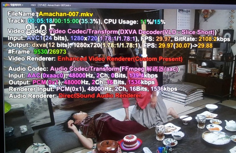

硬體環境:浩鑫 XS35V3,系統Win8 32bit
http://tw.shuttle.com/unique/productsDetail?productId=1586
(雖然官方只給Win7驅動,但其實用Win7問題更多...orz)

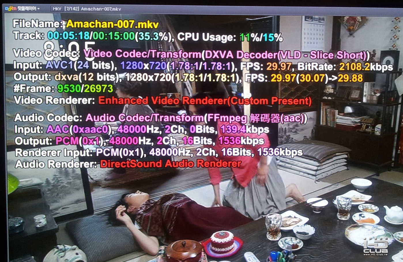

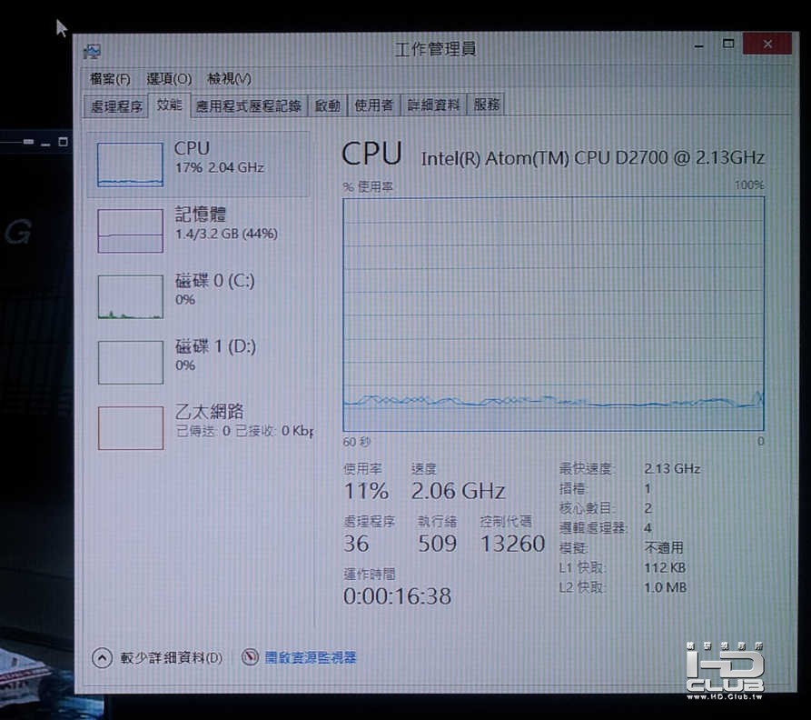

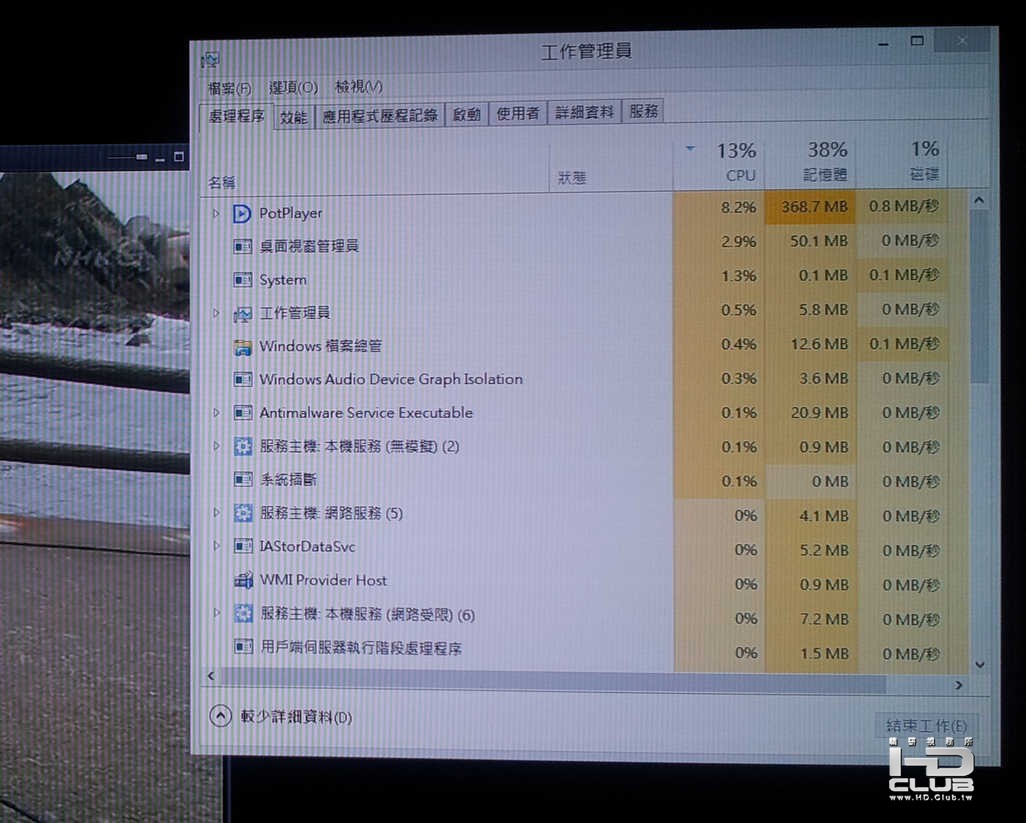

小弟目前的狀況是,雖然工作管理員的資料顯示一切都很低
但影片播放時會頓一下、頓一下
甚至每隔一陣子會有畫面凍結,過幾秒再加速追上聲音的狀況
(這段期間聲音完全正常,沒有跟著畫面延遲)
請看畫面抓圖
雖然浩鑫XS35V3是一台低階的機器,但從抓圖資料看來,似乎不像是效能問題
所以想知道是否還有其他可能的原因
希望版上高手不吝賜教,感謝~

 樓主| 發表於 2013-12-22 12:00:54 | 顯示全部樓層
感謝大大們的回覆
向各位報告昨天得到的重大進展~
只要把螢幕解析度降到1360*768後,問題就解決了
(原本是設定1920*1080)
播放環境完全相同,播放器沒改設定
工作管理員的效能負載也看不出有任何變化
但真的就順了...
這樣的話,有沒有可能是HDMI線頻寬不足,或顯示晶片的緩衝記憶體不夠呢?
