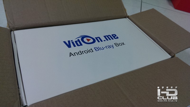

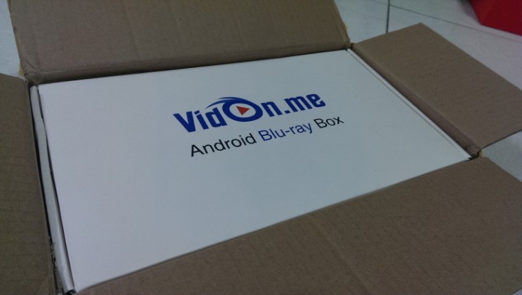

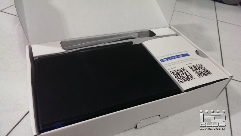

於前天終於收到訂了快一個月的AV200,廢話不多說,先看開箱圖硬體

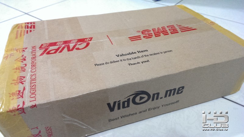

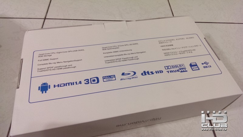

外盒兩層包裝
主盒背面有標示支援的影音格式,但並無標示支援4K

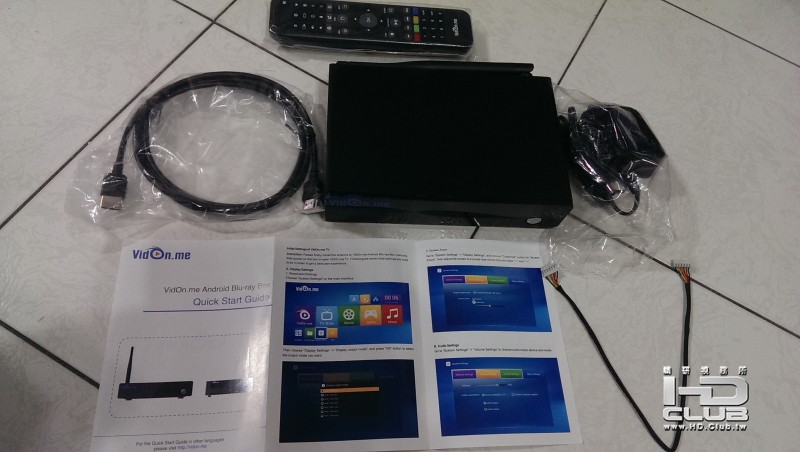

內容物簡單到不行,連說明書都只有一張....且搖控器沒附電池,沒多少錢的東西,建議還是附一下吧,感覺好一點

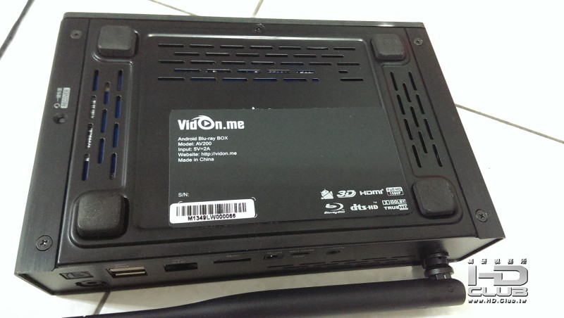

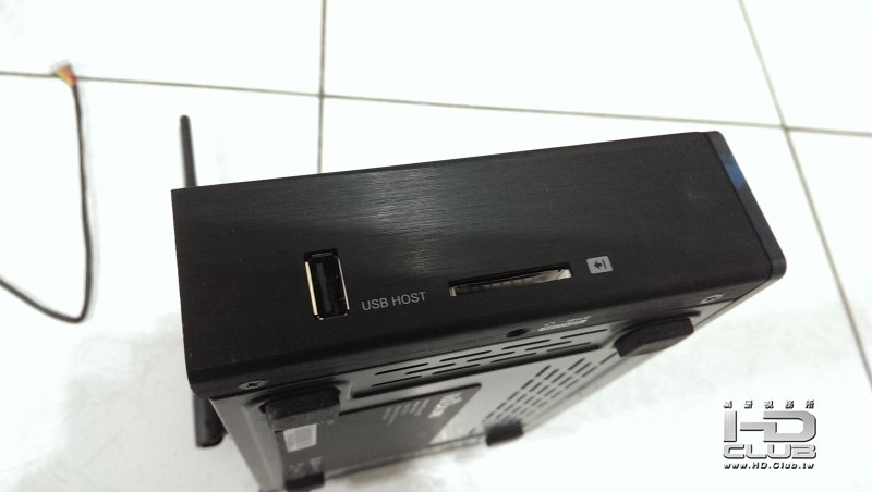

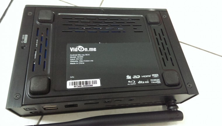

機器本體後面有標示是AV200,也沒有標明4K

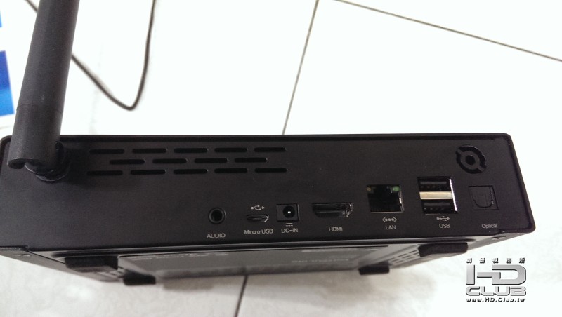

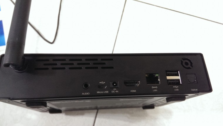

背面及側面的插槽,這時才想到影像只支援HDMI輸出是很不足的,至少像AV100支援個AV輸出,不然舊機都只能用轉接的

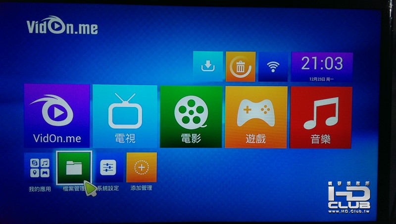

要設定前,強烈建議,不管有線或無線滑鼠,請先找一隻插上去,這台測試了幾個不同品牌的無線和有線鍵盤、滑鼠都有支援,這部份相容性還算不錯

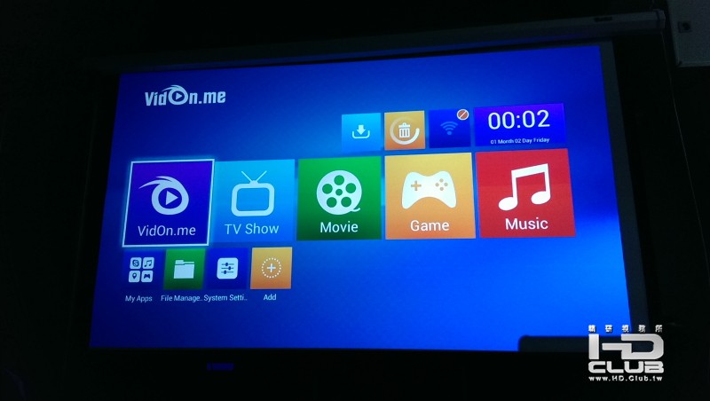

剛開機的主畫面,預設的時間不對,介面是英文

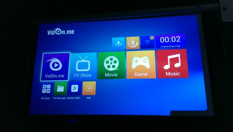

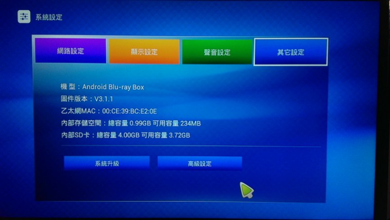

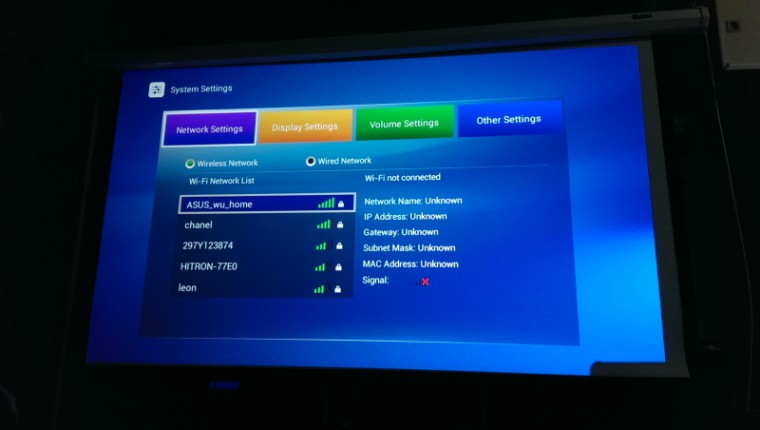

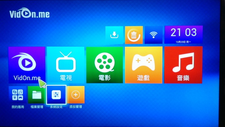

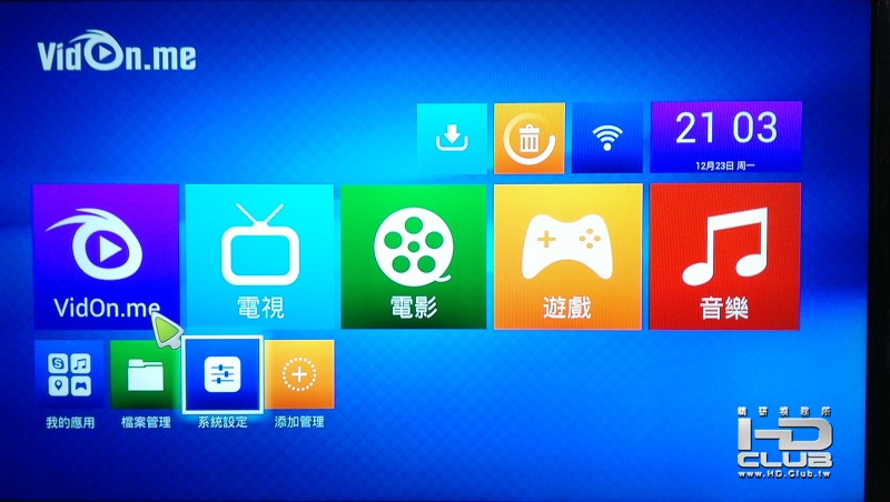

進入設定介面,這是三個需設定的介面之一,可以設定最少,也最簡單,我無線網路是先在這邊設定好的,基本上就先都設定好,再點選最右邊那個選單就可以到可以進入進階選單的畫面,這邊的設定可以參考網站上的

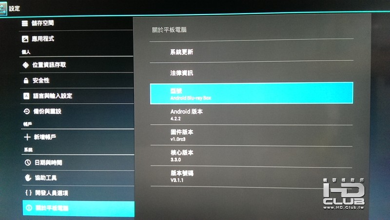

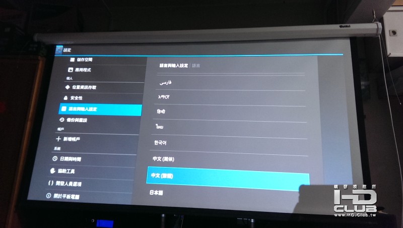

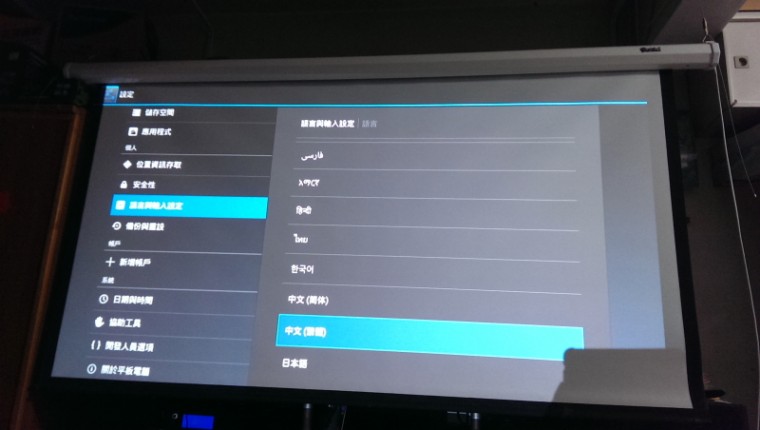

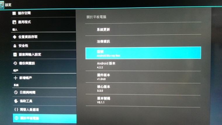

進入進階設定介面,這是需設定的介面之二,當然就先到語言和輸入選項那設定成中文,改成中文以後基本設定我沒什麼改

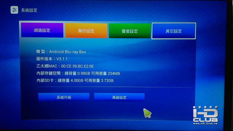

最下方的關於平板可看到本機型號,但沒標示AV200,Android版本是4.2.2

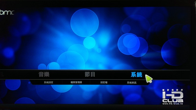

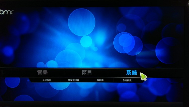

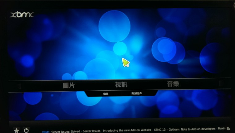

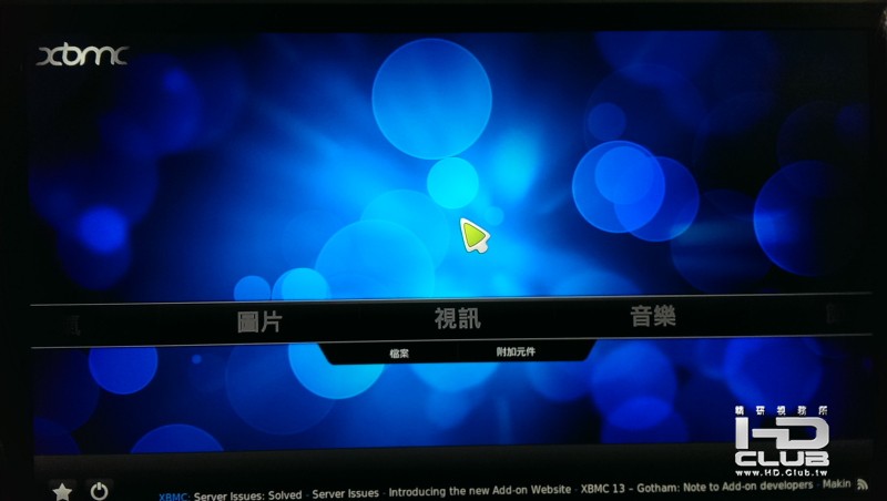

好了,基本兩個要設定的地方都設定好以後,就跳回到主畫面,點選vidon.me進入xbmc介面,有接上滑鼠就有一個大鼠標

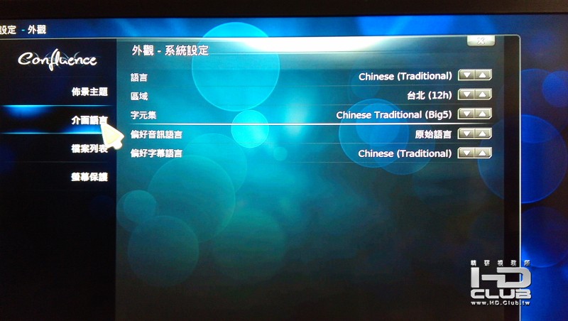

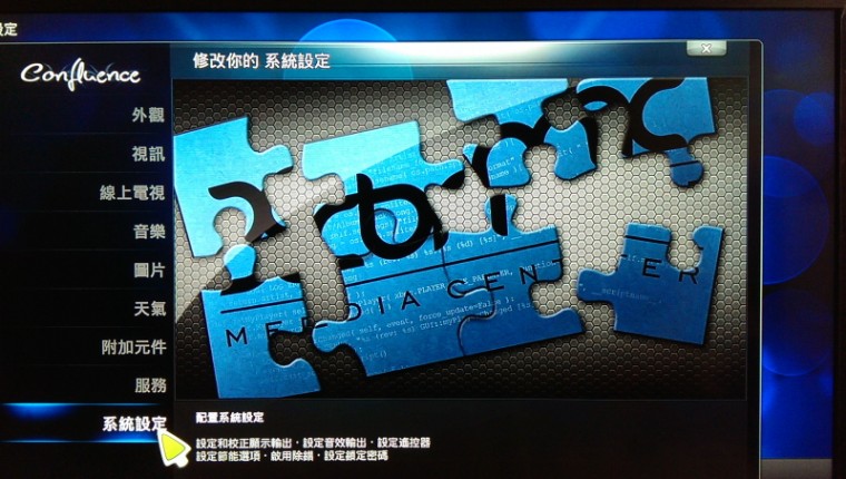

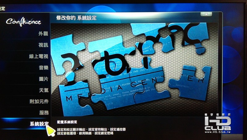

XBMC主畫面,當然預設進來都是英文的....進來後就先點選最右邊的SYSTEM系統進入設定,這是需設定的介面之三
進入系統設定後,就會有下圖的選項,下面的中文可以給你對照未設定好的英文選項,基本上就先點選最上面那個,中文叫外觀 ,因為要先進這邊將英文介面設定成中文

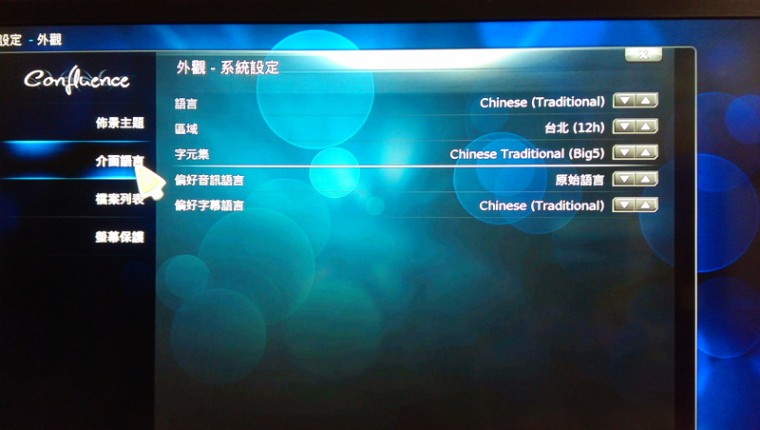

點選外觀之後,進來就可以將顯示語言設定成中文,另外這邊也有個重要的設定,就是字幕的字元,我有點選了一下,有支援繁體GB5,但沒支援UTF-8,當然也支援簡中,其他沒特別注意,這邊的設定都只針對XBMC喔

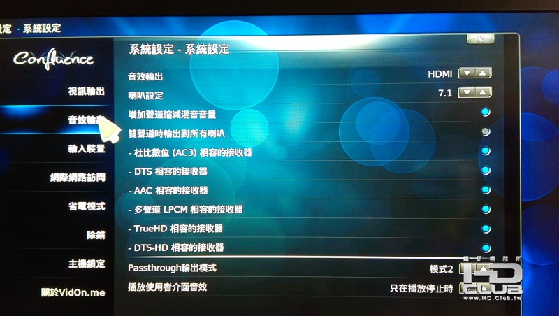

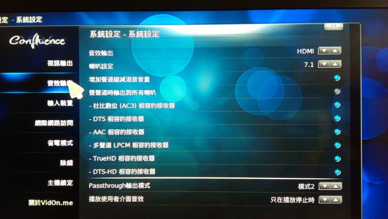

再回到剛剛的上一層,點選系統設定後,可以進入到選單,這選單主要就是要設定音效輸出,有沒點燈就看這裡

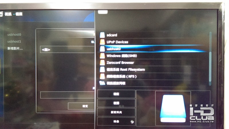

都設定好後就可以來測試播放了,先點主畫面的視訊-->檔案-->新增影片-->瀏覽,就會進到下圖的畫面,HDD接USB的話,基本上就是點選USBHOST0,因為有三個USB,所以接兩個就會像我有USBHOST0,USBHOST1,只要設定一次,之後換硬碟不用再設定,另外瀏覽中,藍色的就是接在主機上的設備,紅色的就是網路端的,NAS也是在這邊加,如果你到這邊都還沒加滑鼠,應該按搖控器會按到抓狂.....

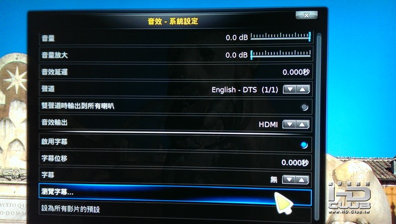

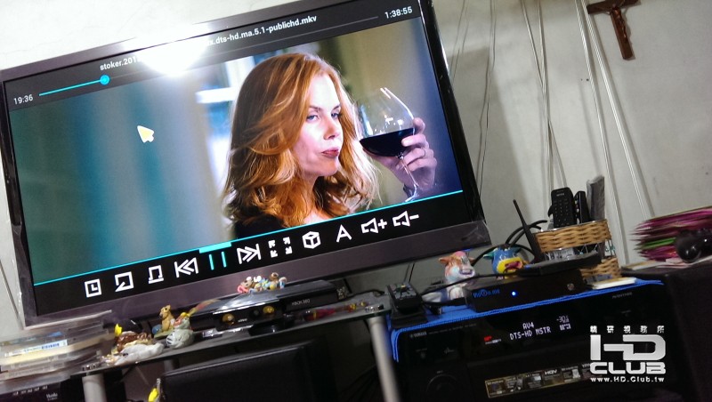

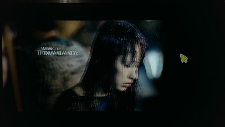

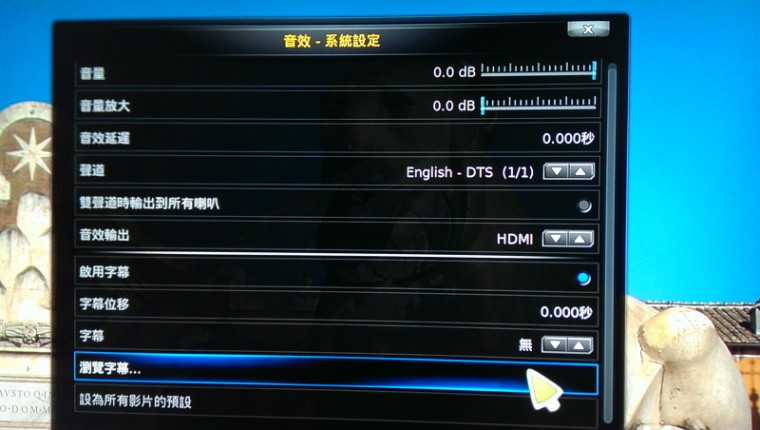

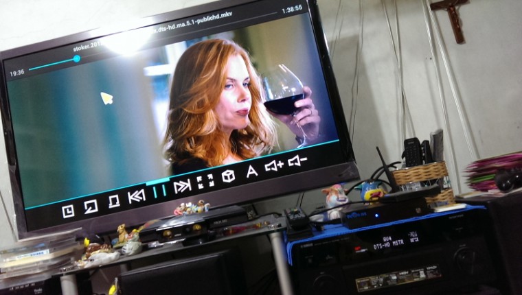

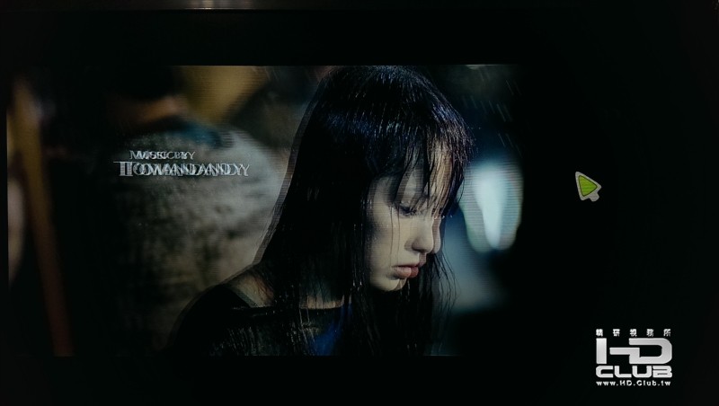

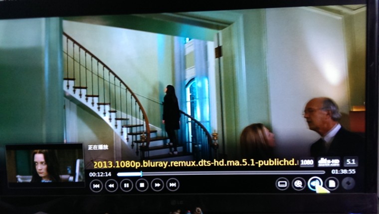

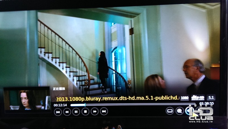

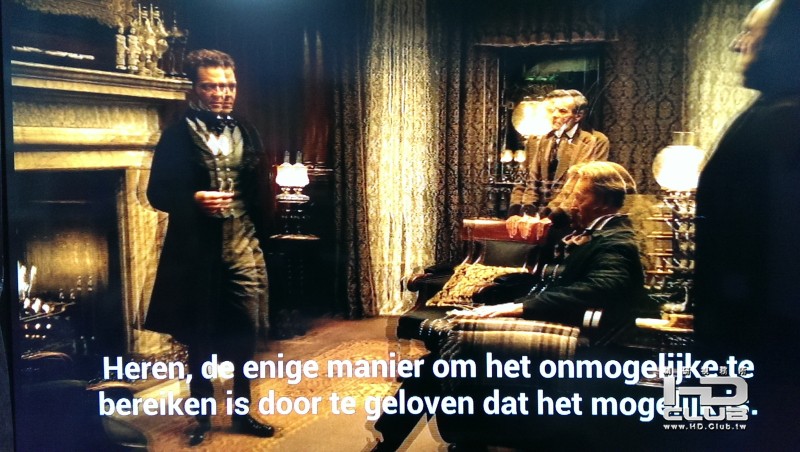

設定好跳出後就可以點選你外接的硬碟,可以開始測試電影檔案了,如下圖就是XBMC中播放的,可以看到是1080,DTS-HD,另外可以看到下圖我滑鼠點選的喇叭圖樣,這邊可以點選後進入設定音效、還有字幕

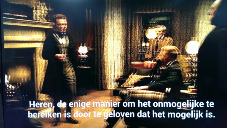

在XBMC中播放就是這麼一回事,畫面是很漂亮,但我覺得播放時有時會頓(更新後已經好蠻多),其他像圖片,MP3都是像視訊一樣,先特定好一次位置,下次可以連線就可以直接選擇播放了,有些點檔案上可以按搖控器上的MENU有其他選單會跳出的,自己試看看吧

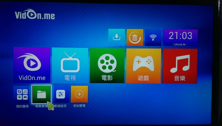

當然這是一般手機或平板的使用方式,很直覺的就是點選檔案管理,如下圖,點下去後如果有接HDD,就會直接顯示HDD了

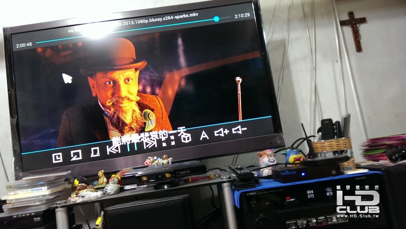

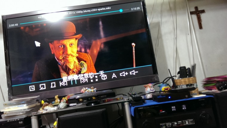

然後點選檔案就直接播了,結果就是沒聲音....播放畫面應該如下面,和在XBMC中是不同的,不過我覺得這邊畫面播放是比較順的,這邊也可以設定和選擇3D的模式,怎麼看都是在這邊直接播放會比較快,但就是沒聲音!!,可是大家有發現嗎,我照片中的擴大機已經有出現DTS解碼

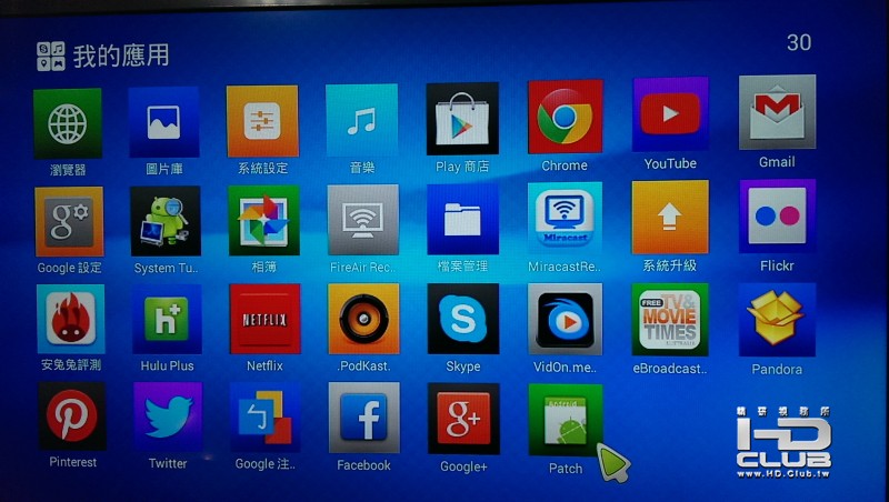

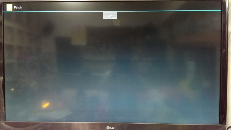

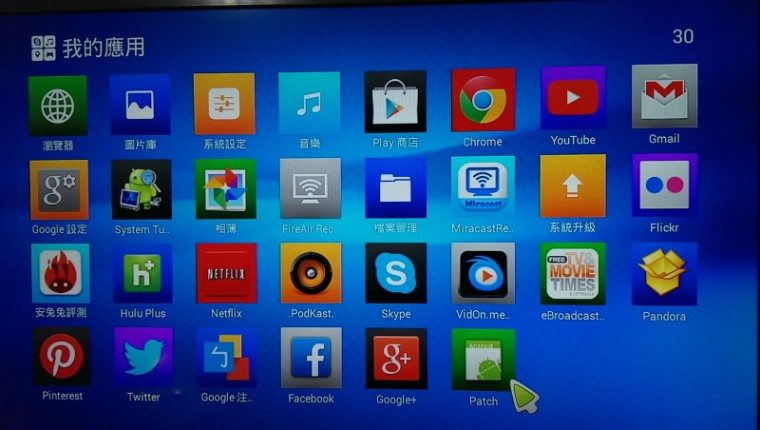

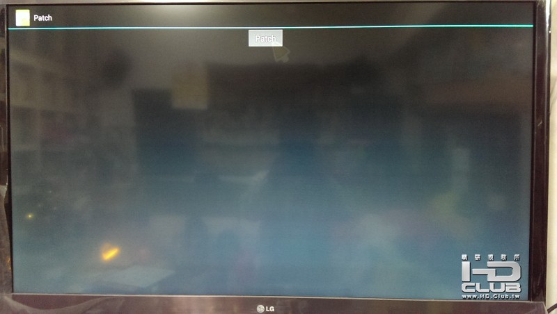

不過這個問題在剛剛已經有了解答,我來教教大家怎麼用,剛剛廠商代表已經有將聲音的PATCH附上,請大家先下載後存到usb或硬碟,再接到AV200上後直接執行這個檔案,就會出現安裝的選項,安裝完後到我的應用中就可以看到會多一個PATCH的程式 IMAG1788.JPG
點選PATCH後會出現如下畫面,請再點選那個方格的PATCH,就會出現"PATCH SUCCESS"的字樣
再去播檔案看看,大家應該很快樂的有聲音了,次世代檔也可以正常點燈喔,如下圖,大家趕快去試看看吧!

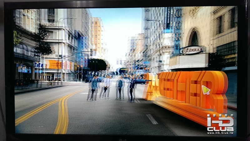

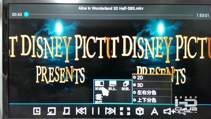

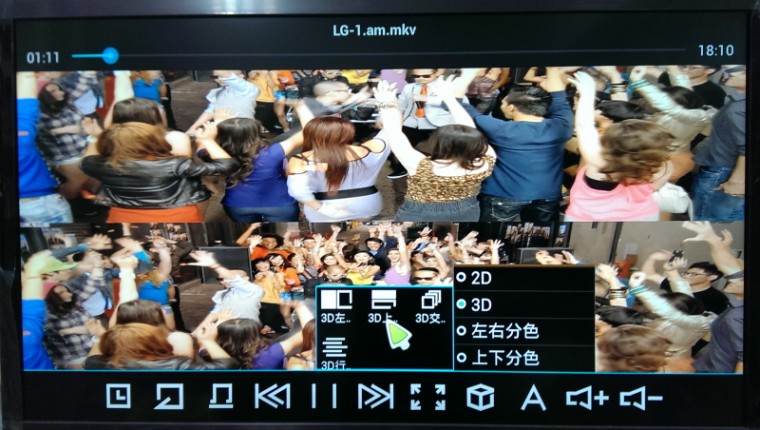

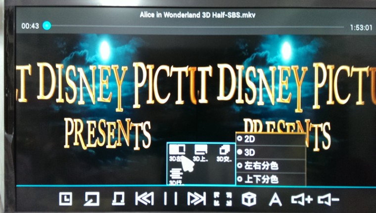

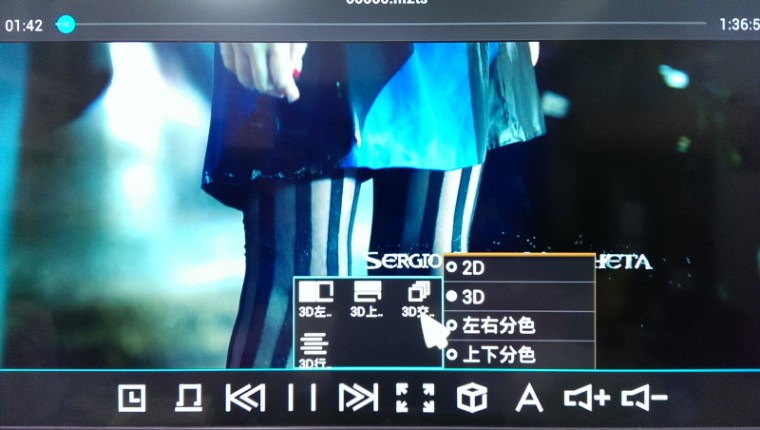

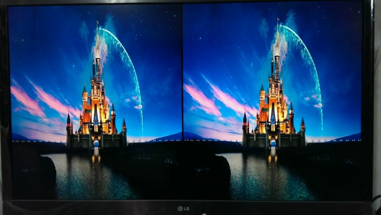

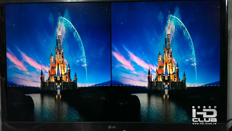

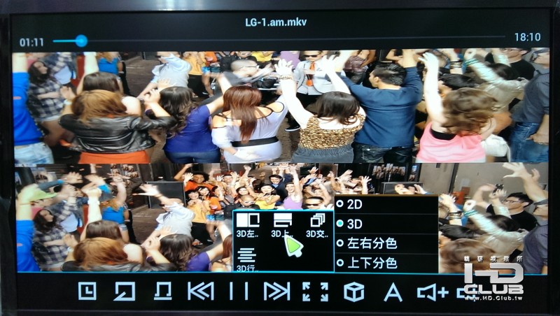

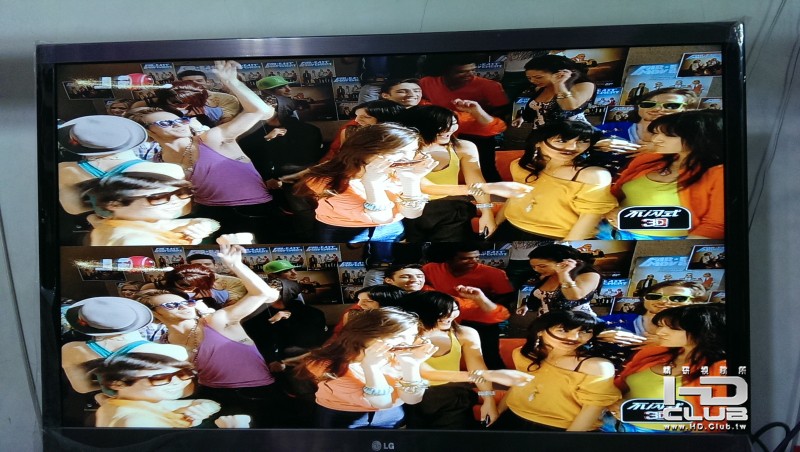

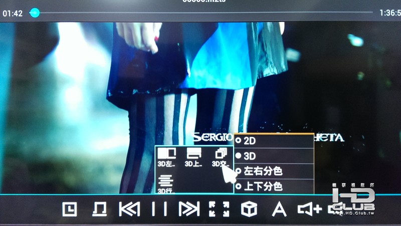

3D播放(xbmc目前不支援,要在檔案模式播放下才可以設定3D)左右模式3D,剛點完播放時
如下圖將點A左邊那個四方形就會出現選單,設定改成3D 左右模式
正常應該就會變成3D畫面了
交叉模式3D,剛播放時可能會是2D畫面
一樣點選方塊圖形叫出選單,設定3D模式為交叉模式
設定正常畫面就會變成3D畫面了

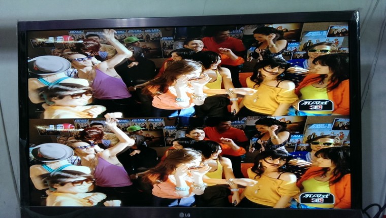

上下模式3D,剛播放時
一樣點選方塊圖案設定成3D上下模式
設定完畫面應該就變成3D了

8.比較奇怪的是內存顯示只有4g,主程式確沒有顯示用了多少,基本上應該還是8g沒錯

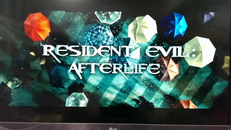

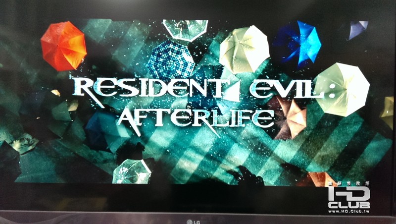

12.3D的部份,在XBMC中測不出來,無法設定,但在檔案中直接播,可以設定3D,也可以正常播放,聲音也正常(惡靈古堡4)

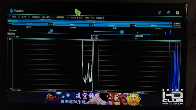

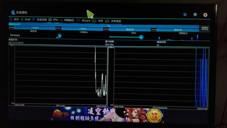

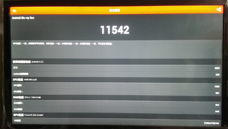

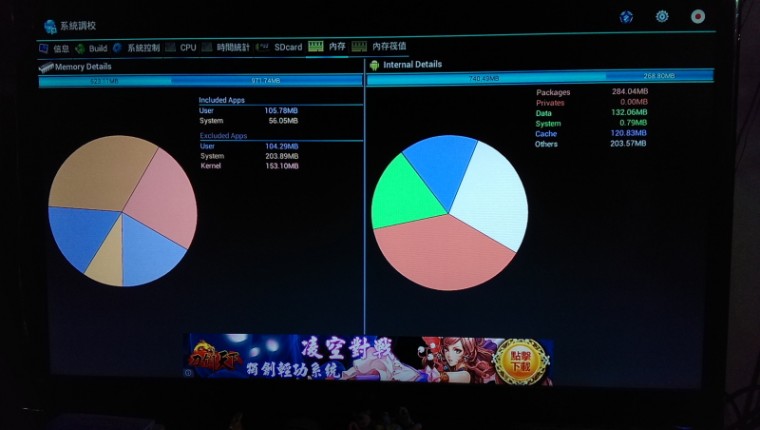

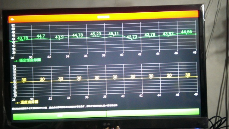

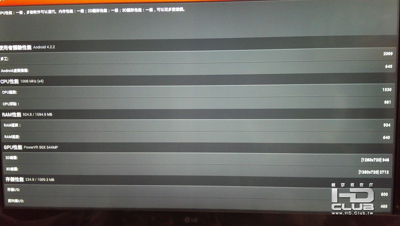

系統效能測試

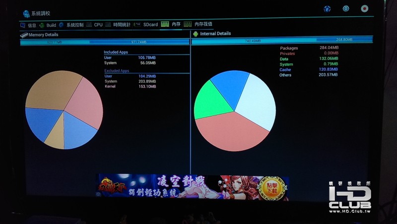

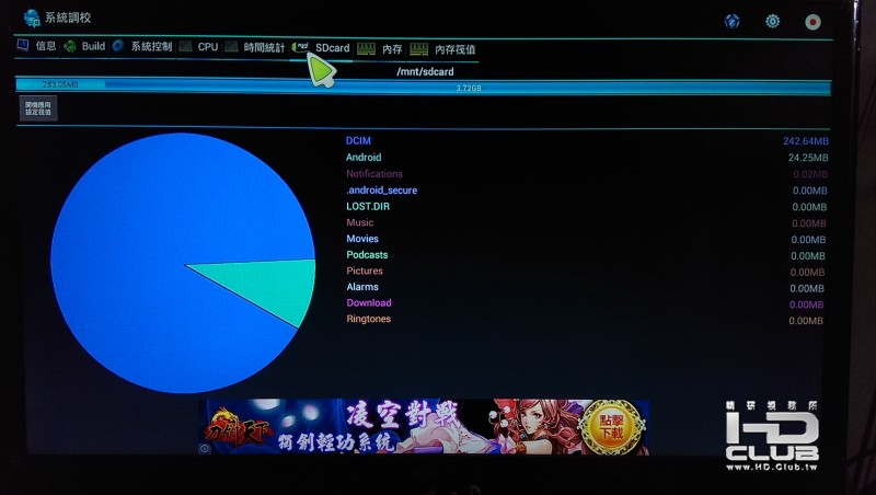

System Turner

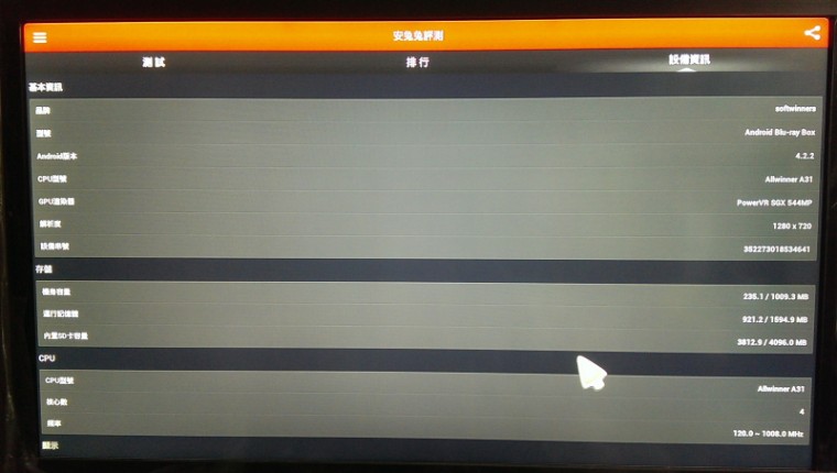

CPU看下圖是4核
RAM是2G,但實體儲存只有1G?另一張圖還有記憶體4G,但加起來也不是規格寫的8G阿?奇怪,大家都一樣嗎?

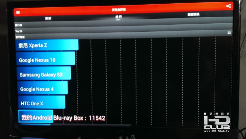

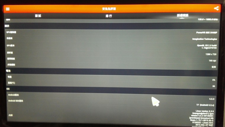

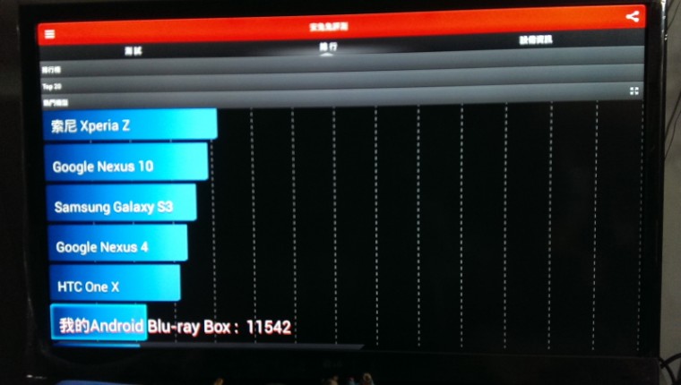

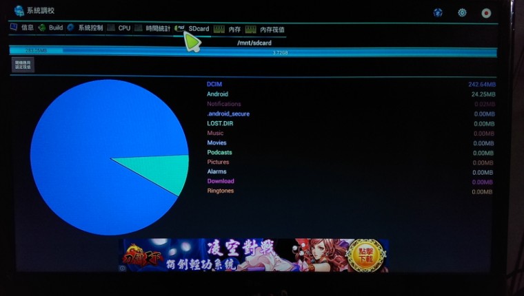

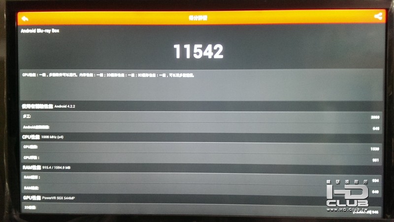

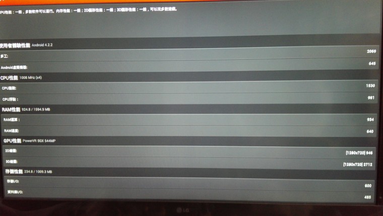

安兔兔測試的分數是11542

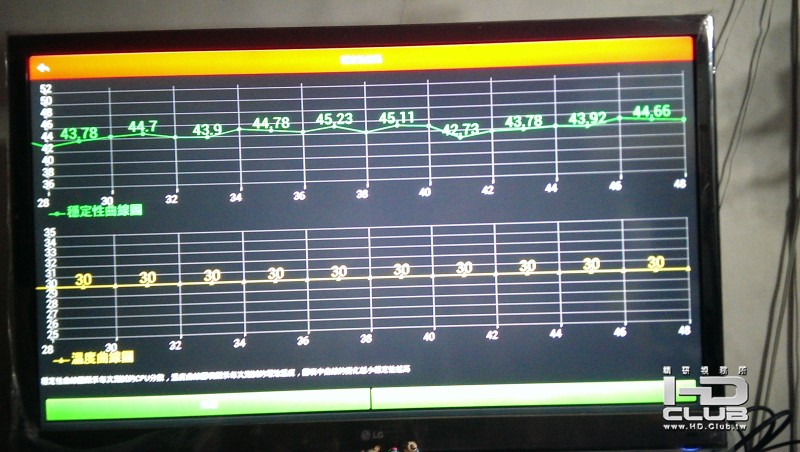

穩定度測試還算起伏不大

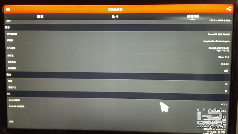

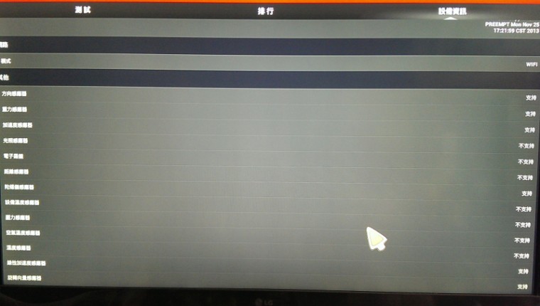

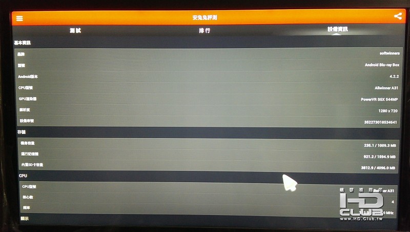

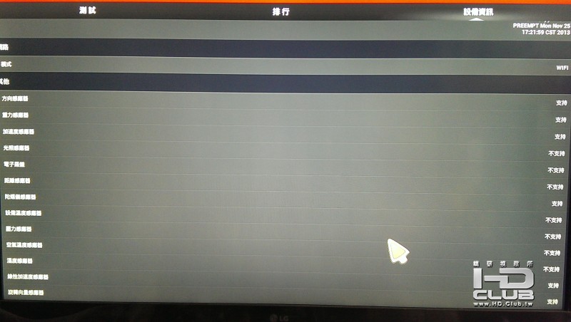

安兔兔測到的規格如下圖
基本上主要的都測的差不多了,比較有問題的地方也在上面分享給大家,影像播放的品質來說,是真的不差,順暢度可以再加強點,聲音的輸出因為還沒看完一整片過,無法給予客觀的評量,有機會再分享給大家,打這篇花了不少時間,中間瀏覽器還當掉,還好資料沒完全不見,先分享到這,希望對大家有幫助
