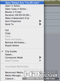

通常在Timeline 上我們要對clip item (Audio 或Video)做編輯(注意!不是剪輯)時(也就是利用外部軟體重新調整內容時), Control-click 這個clip item 同時會叫出Shortcut menu (下圖所視)。

OK,現在我要改變這個Motion Template 中的圖像位置或文字字型。在Shortcut Menu 中有兩個東西很重要:
☉ Open in Editor
☉ Open Copy in Editor
基本上這兩個指令就是:開啟Editor (編輯器)來修改這個clip 。在這個例子中這個clip 是Motion Document(.motn),因此這個clip 會以檔案格式由Motion 開啟(Motion 是這個檔案的Editor)。
Open_in_Editor 這個指令會自動開啟Motion ,因此您可以在Motion 中做任何修改,並在修改後執行File >Save (重要),這時在Final Cut Pro 上的這個clip 會自動連結回這個檔案,那您的修改就搞定了。有時候,您可能只對這個Motion Document 做小部分修改,那只要在Timeline 上Double-click 要修改的檔案並在Viewer 中的Control tab 中修改就可以了。
那Open_Copy_in_Editor 這個指令有什麼差別?舉兩個例子來說:
#如果您是利用Final Cut Pro 中預設的Master Templates ,您最好不要更動這個預設樣板時,執行這個指令,會出現一個另存新檔的視窗,來避免您更動預設的Templates 。
#如果您設計好一個人名頭銜字幕的Motion Template 並在FCP 中重複放進Timeline 中,但是想要更改其中幾個人名,這是您會發現只要您改動其中一個所有都會跟著改變,怎麼辦?OK,執行Open_Copy_in_Editor 這個指令,讓要更動的這個Motion Document 以另外的檔案名稱另存新檔,就不會影響其他的Motion Templates 了,很簡單吧!

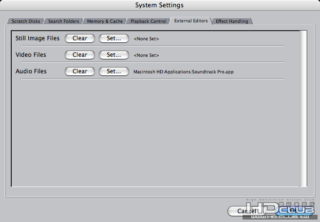

【補充說明】在Shortcut menu 中的第一項Open 'xxxxxxxxx.motn' 也可以啟動該素材的Editor 或說『對應』軟體。您也可以預設Clip 由那些相容軟體來開啟。這時您需要做一點設定上的改變(一定要確認您所自定的Editor 可以相容並開啟該檔案clip item)
Final Cut Pro >System Setting >External Editors tab
