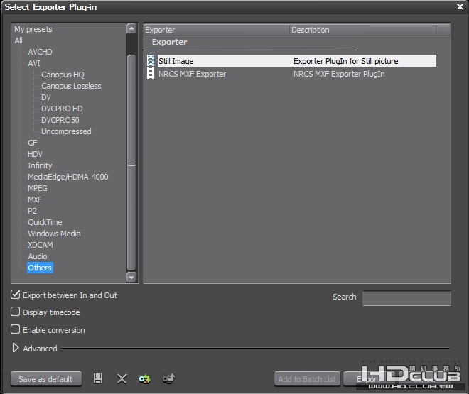

小弟我剛剛安裝好EDIUS 5 以及PROCODER 3
剪接了一段影片來測試
但不知道在EDIUS 5 裡面那邊可以使用PROCODER 3來進行輸出
不知道是不是哪裡有安裝錯誤或是設定錯誤
還是我錯過哪些步驟?
感謝!

發表於 2008-12-20 18:12:28 | 顯示全部樓層
查查看有沒這個檔
EDIUS 5/plugIn/pc3exprcdFull4.tpi
PROCODER 3在匯出裡面的其他項目找找看

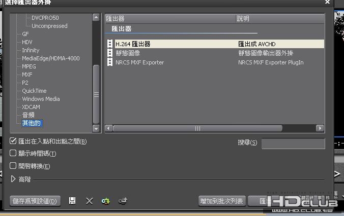

發表於 2008-12-20 18:17:27 | 顯示全部樓層
我 EDIUS5 PROCODER 3都有裝
但沒你那種圖

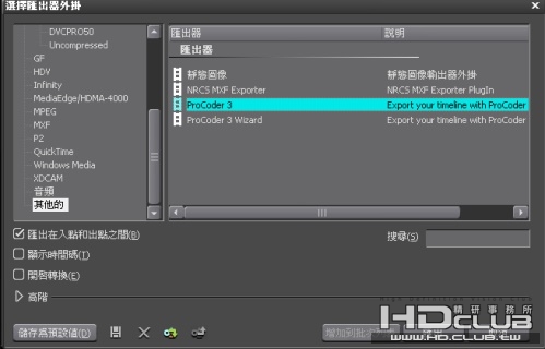

將附件PC3exPrcdFull4拷貝到EDIUS5\plugIn目錄下
再開啟EDIUS5查看
PC3exPrcdFull4.tpi
100 KB, 下載次數: 102

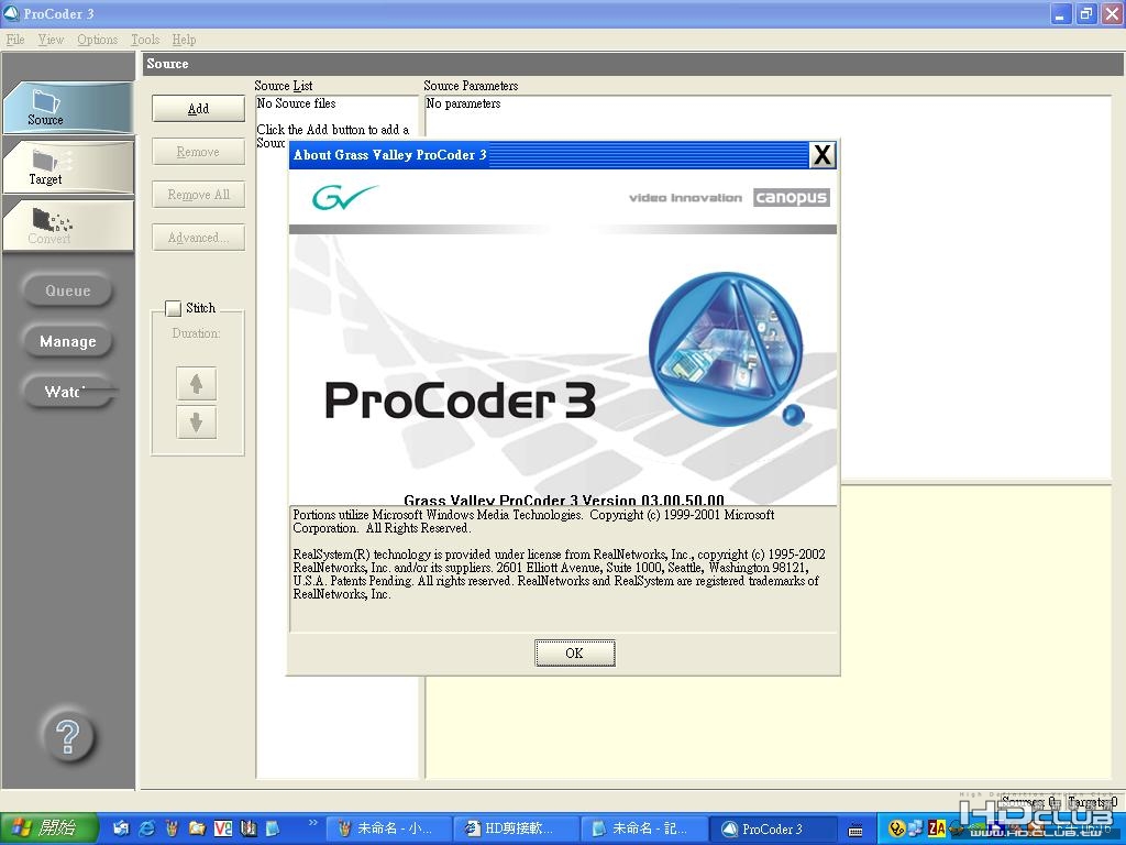

會不會是版本不同?
to sunyuan:
剛才在移除/重新安裝procoder 之前有把你給的檔案放入
在EDIUS 5 裡面也成功看見了該插件
可是在選擇OK 後卻出現EDIUS 當機強制關閉軟體
我猜想可能是你的PROCODER 跟我安裝的版本不相同?
我剛才看了一下我的PROCODER 是03.00.50.00 版本
感謝你們的幫忙喔!!
發表於 2008-12-22 10:14:00 | 顯示全部樓層
我的是v30591
http://www.hd.club.tw/thread-14627-1-1.html
這版本需移除舊版,再重新安裝30591
 樓主| 發表於 2008-12-22 14:40:17 | 顯示全部樓層
感謝你!
可以用了
原來是版本的問題
