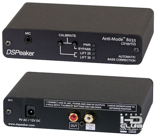

8033在不久之前其實已經有網兄分享過了,他利害的地方就是替大家解決空間上的問題,幫你把空間中的缺陷儘量修正至最佳狀,而讓各聲道間的銜接與平衡達到無縫進而使細節更豐富、劇院效果更貼近導演想傳達的意境。
很多人都說我可以利用擺位與空間的調整完成劇院的調校,但是在小許眾多的經驗中找到了一個不爭的事實。
1、並非大家都有專屬空間(擺位無法任意)。2、重低音的設定極簡化。3、口味較重玩雙低音或更多。4、重低音沒有自動EQ的功能(高階的才會有)。
接著我們開始進入設定階段,其實8033的設定非常的簡單,但是在設定之前要先將幾項完成。

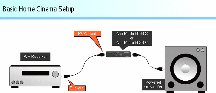

1、將AV AMP內音壓調整至定位(各聲道相等,再依每個人的聽感做微調)。2、確認重低音的相位無誤(0、90、180)如果真的不知道如何設定,放在前面都設0好了。3、重低音面版上的音控不要過半(測試音的音壓會太強。4、訊號線是否有接好,AMP  IN至8033、8033再OUT至重低音。5、將MIC連接好,放置聆聽位置。
開始設定:

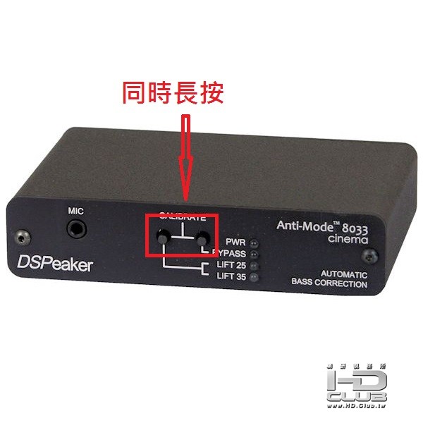

1、將面版上按鍵(2個同時)長按下不放(3~4秒會出現TEST音)。聲音大約會持續1分鍾。2、再依個人喜好的聽感增加(AMP)重低音的音壓。3、面版上有2個選項可以使用。LIFT 25(加強25HZ)、LIFT35(加強35HZ)。也可以使用BYPASS進行AB測試 dspeaker_anti-mode_8033_cinema1.jpg
4、8033沒有電源的開關,常態性的開啓是沒關係的。不過小許平常看片假時間並不多,所以在使用完後都會直接將電源線拔下。5、如果希望更精準的調校可多點TEST。將MIC移動至另一個聆聽位置,長按面版上的"右"鍵,待測試音出來後即可。
原本小許的空間中一直有一個非常煩腦的問題,63HZ的缺陷,少了這頻段的加持就會少了拳拳到肉的衝擊感。而百分之70的聲音都由中置負責,其實不少人聲的頻段都須要低頻的輔助才能將人聲的厚度及音場的寬廣度帶出。環繞及主聲道同理。所以在跑完8033之後不僅僅在低頻上會有更完整的表現,各聲道的銜接與細節上的表現著著實實就像換了一套劇院一般脫胎換骨。少少花費大大的享受為現在忙錄的人們節省不少調校上的時間。雖然少了調整過程中的酸甜苦辣。但對不得其門而入的朋友們何嚐不是一個好的方法。
8033絕非一般的類比或數位式的等化器,8033以 DSP晶片為核心,內建 24 組Anti-Mode 濾波器(針對空間中不好的頻率做處理)的數位等化器。信號輸入後,先作A/D轉換,把超低音信號轉為數位,隨即以VLSI Solution(製作8033的公司)專用處理晶片VS8033C作數位等化、高通與低通濾波等處理。大部分的聆聽空間,在超低音負責的頻段下也許會有兩個的嚴重駐波頻率(例如 30Hz與 70Hz或 28Hz與 56Hz) ,在這些駐波頻率上,能量會比其他頻率超出 6dB以上,甚至高達 30dB,而ANTI-MODE 8033 就針對這些主要駐波頻率,以DSP作高Q值的帶陷濾波,修正主要駐波頻率的不正常響應,再對其他頻率能量偏多或過少的頻率作補償而得到平坦的低頻響應。
DSP晶片等化處理過後超低音數位音訊經過D/A轉換成類比輸出。所以須把超低音喇叭距離加 75~100 公分(是因為本機需要千分之三秒的信號處理時間) ,這樣就完成低頻測試與調校了。
懶人包!
1、環擴:音壓、距離調整。如果沒卷尺、音壓計可用自動音場。
2、8033插上MIC(放置聆聽位置)
3、AMP(訊號線)=>8033(IN)=>8033(OUT)=>重低音
4、重低音放前方(相位0)音壓不要過半。
5、面版按鍵按下約3秒(自動測試)。
6、收工
