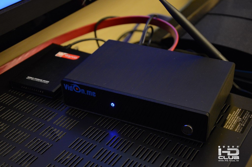

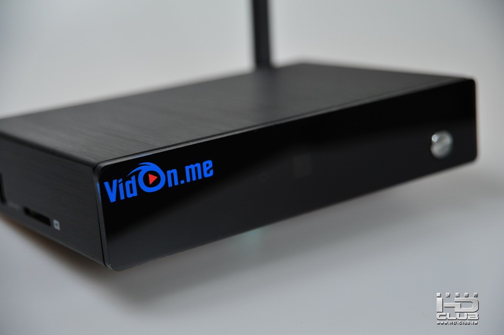

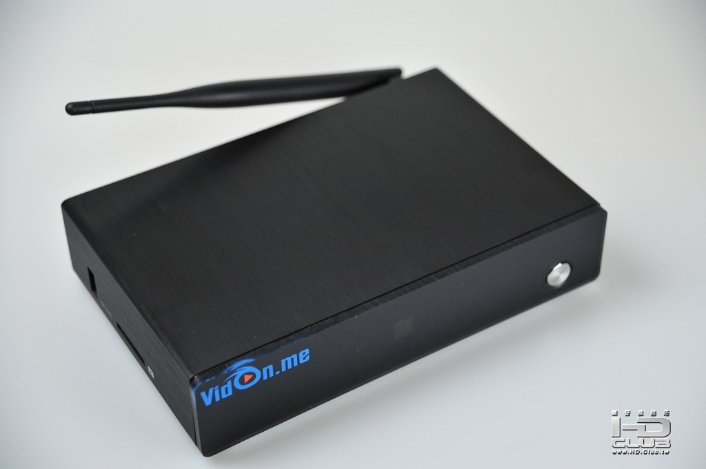

然後,這一盒就送到了,比想像中小很多
背後可以看到Android的機器人,還有支援3D、次世代音效
機器還內建了USB 2.0與SD記憶卡插槽,使用上相當方便
直接開箱,機子體型不大,重量也不重
造型蠻精簡洗鍊的,內建無線網路天線
像我視聽室的AP音響架後方,拉實體線路沒問題
客廳就沒辦法了,無線網路儘管無法串流撥放BD原盤(會lag)
但實際使用上來是有其方便性

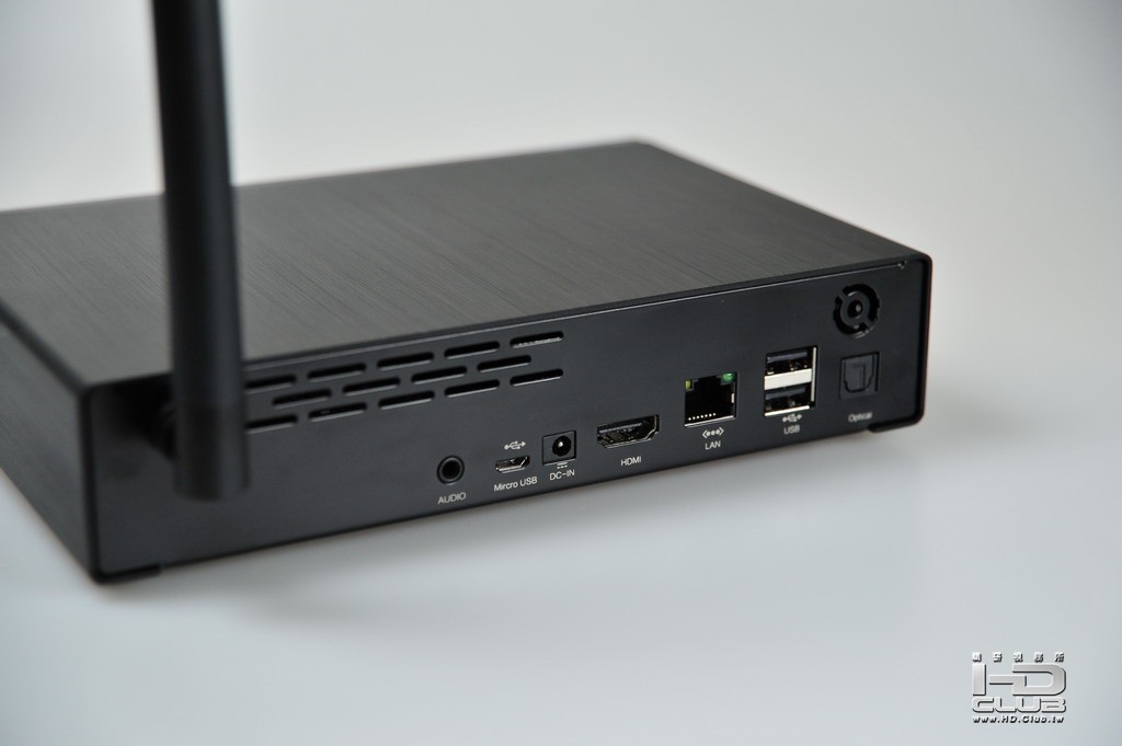

背後沒有類比視訊輸出了,但還是有3.5mm聲音與光纖輸出
此外可以看到有兩組USB跟一組Micro USB、有線網路插孔
畫面、聲音主要都是靠HDMI來輸出

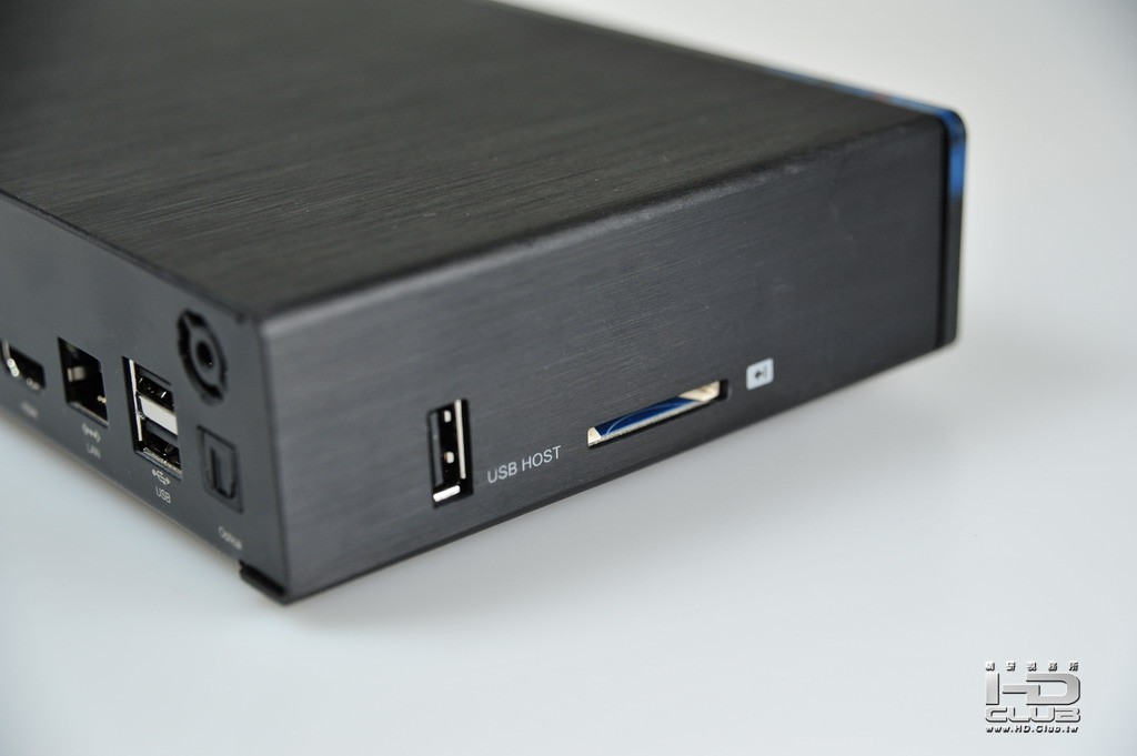

側面還有一組USB與SD卡插槽,方便使用者安裝移動媒體
畢竟機器的後方插槽不好插拔,不過如果前方也有就更棒了
但可能是為了維持外觀的整體性吧,前面沒有輸入埠

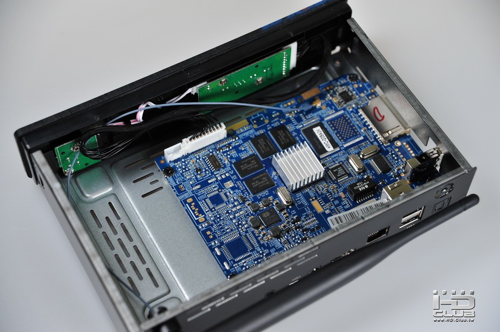

我偷偷把機子也給開箱了,因為我預期裡面可以安裝2.5吋的硬碟
但雖有空間,卻沒有製作安裝硬碟的底座
不過也看到AV200內部構造蠻精簡的,只有一片密密麻麻的PCB版
內部配線也都有固定,感覺做工不差

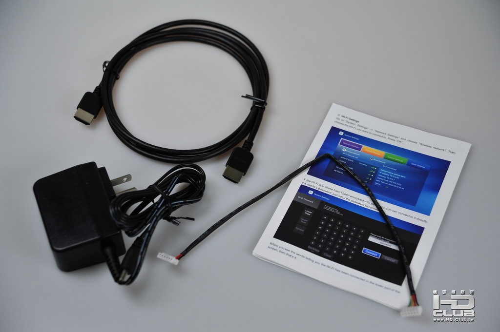

配件並不多,必備的遙控器、變壓器外
就只有與HDMI線、安裝說明與一條功能不明的線

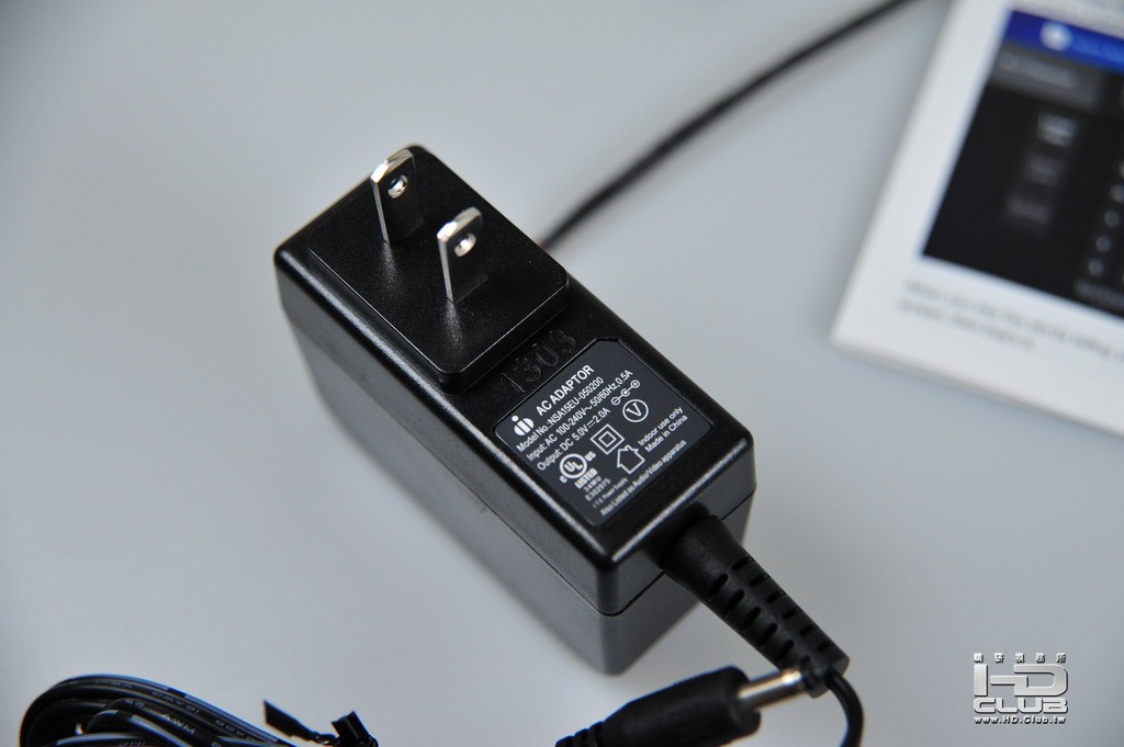

變壓器是5V、2A的規格,最近在測試一些小玩具
發現這類變壓器輸出電壓常常不足標示
建議各位玩家不妨試試線性電源,音質改善蠻多的
我之後比較有空的話也會把AV200接上線性電源
不過目前還有點卡關,還在處理一些線材

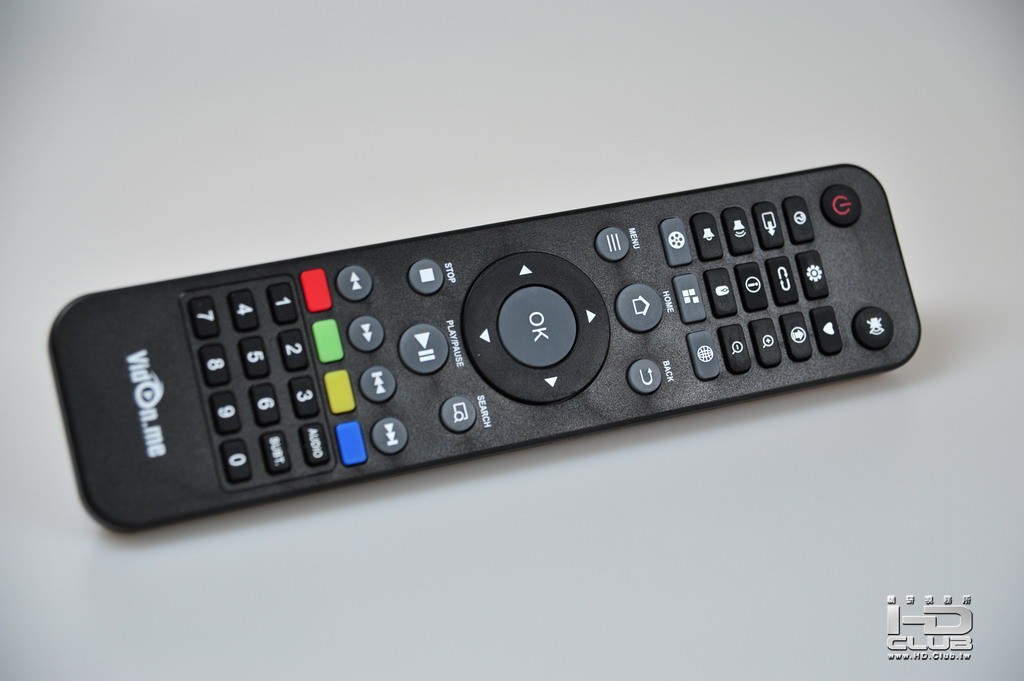

遙控器不大,但手感不差,沒有廉價遙控器那種難按的感覺
不過AV200對無線滑鼠支援度極高,建議準備一隻吧
現在的無線滑鼠都相當省電,值得入手(用了會上癮)

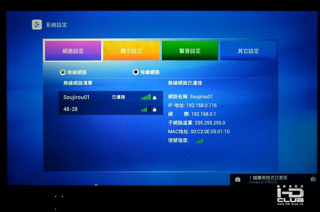

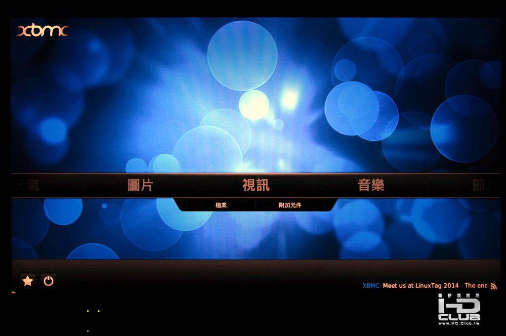

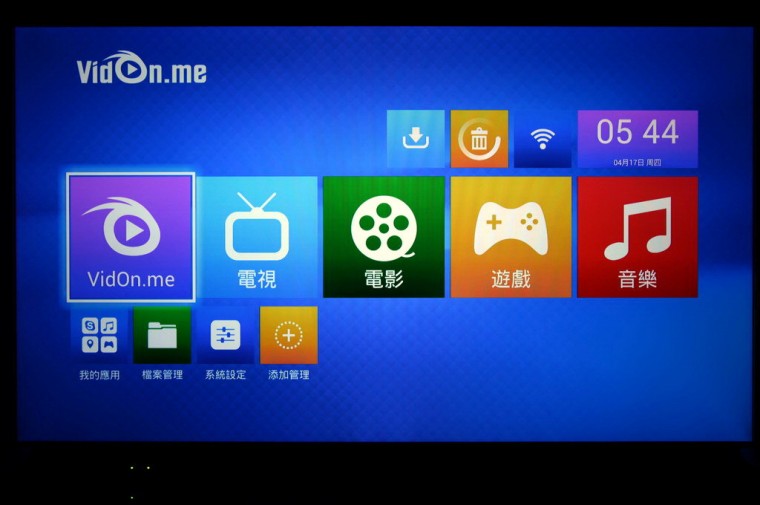

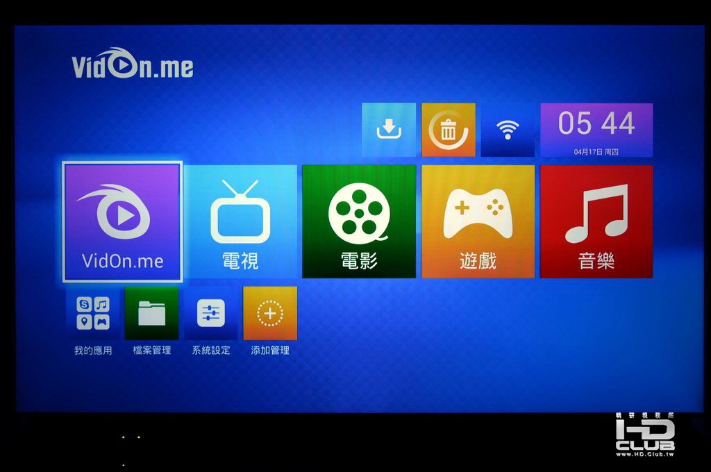

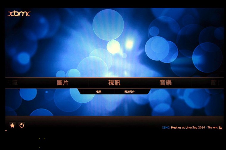

開機後會先進入到VidOn.me的桌面,要先進行一些設定

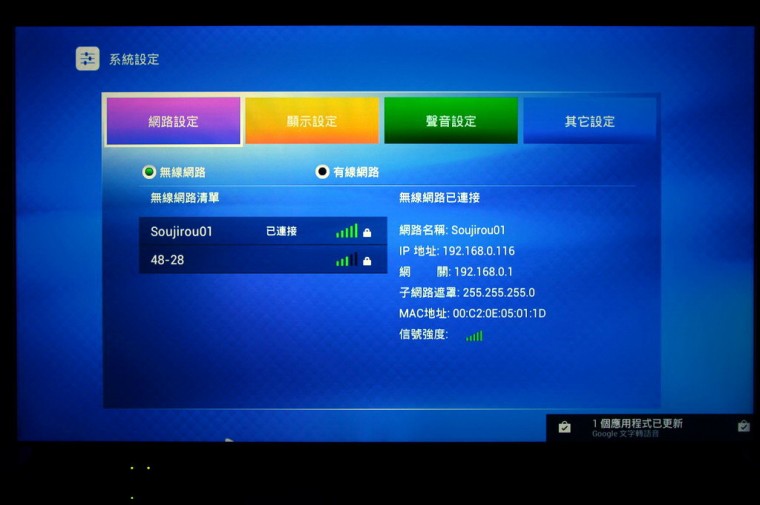

進入設定畫面會先到到基礎設定,對入門者相當友善
以免大家看到太過複雜的設定選單而感到頭昏眼花
網路很好設,滑鼠點一點就OK了
顯示也很簡單,輸出模式我是建議自訂

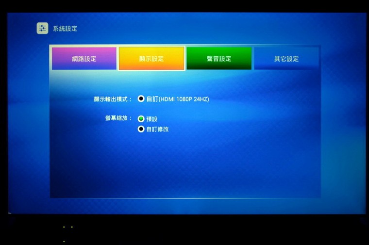

減少CPU跟顯示設備溝通的負擔,從PS3養下的習慣
若螢幕無法顯示滿框亦可自行調整縮放

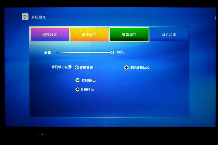

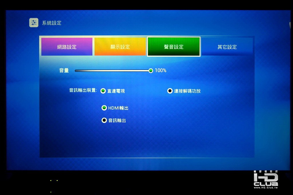

音量建議設定100%,少做一次衰減,統一由擴大機控制
而音訊設定也很直覺的看接電視或接擴大機做調整即可

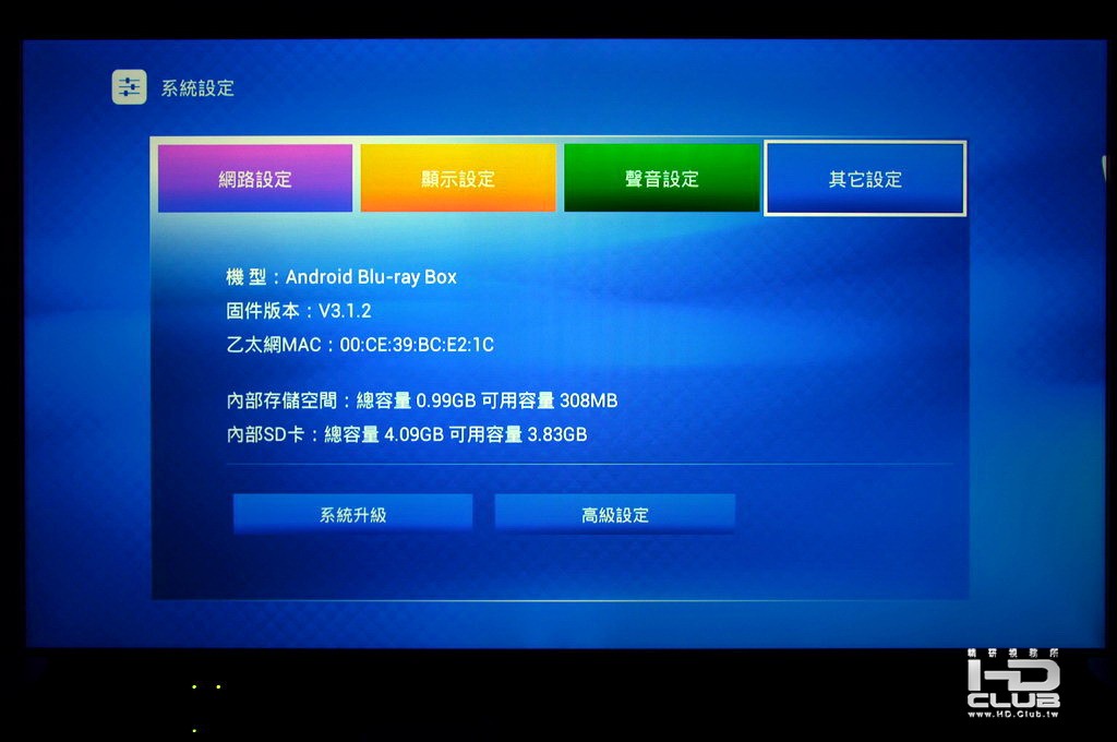

其他設定裡主要是系統升級跟進入高級設定選單

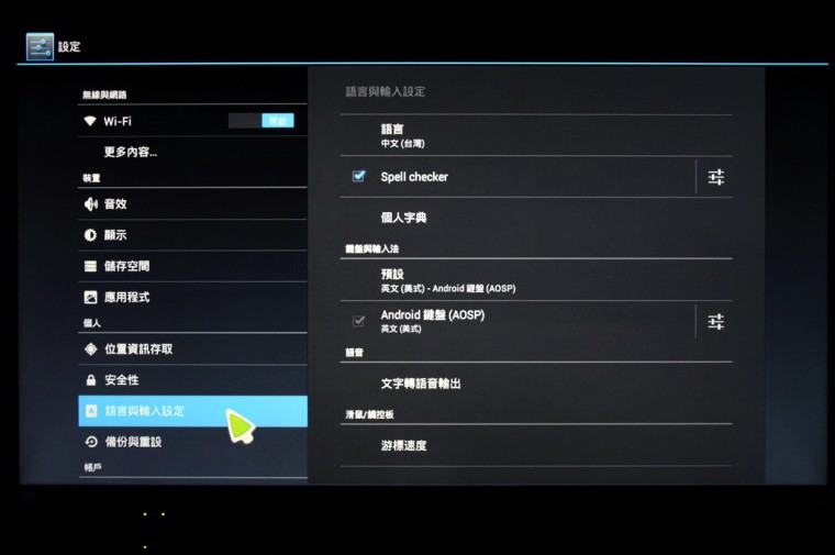

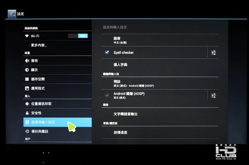

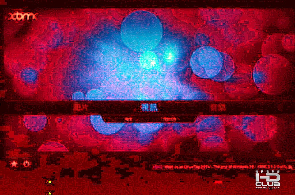

高級設定選單就複雜多了,記得語言要改成中文(台灣)
若播放影片的話,雖然Android系統亦可撥放

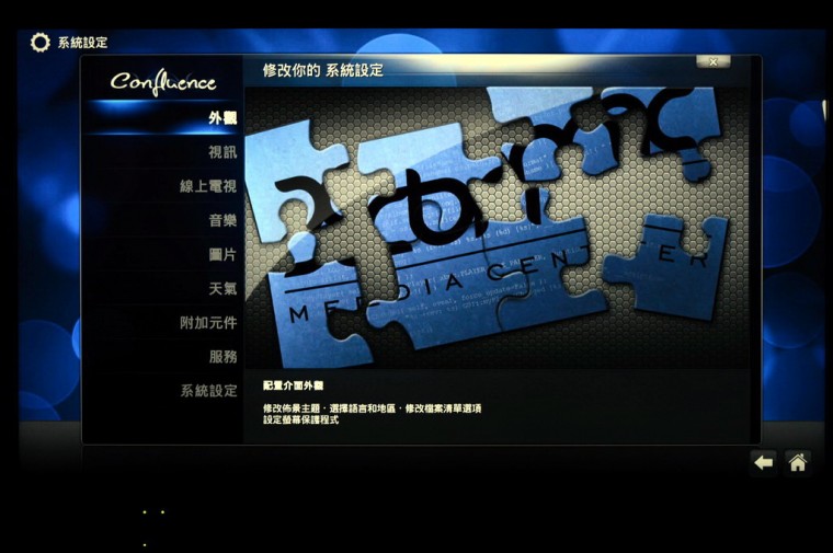

不過建議是用原廠開發的XBMC,目前持續更新中
當然進來的第一步還是先往設定選單衝過去
大致上都保持原設定就可以了,記得中文選單改一下

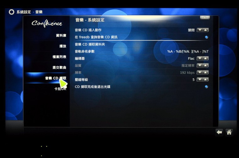

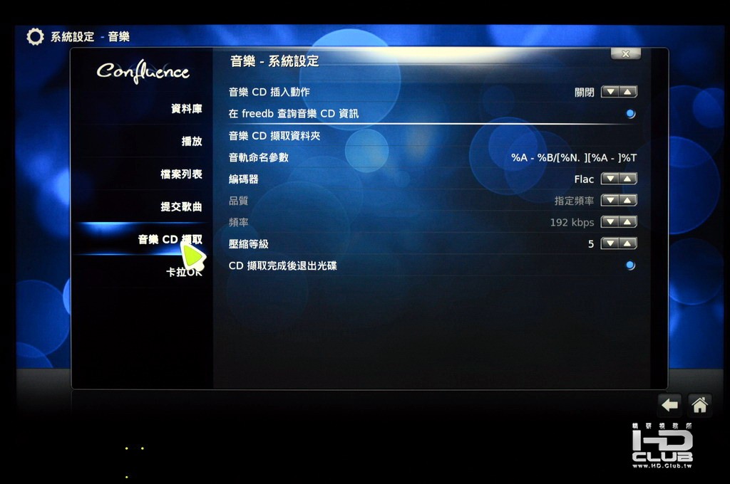

我只介紹一個比較特別的就好,AV200似乎可以擷取CD的樣子
可能可以外接光碟機,而且還能幫我們壓成FLAC
同時還能在freedb查詢光碟資訊,也許未來能發展成不錯的工具
視訊去選取存放檔案的資料夾即可

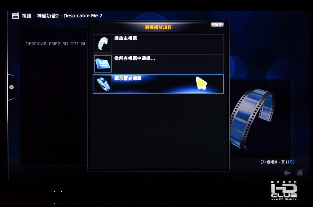

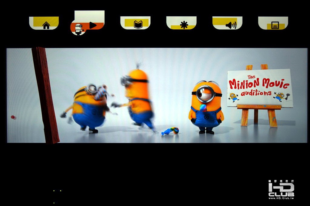

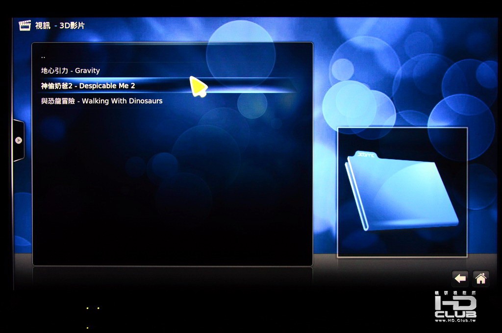

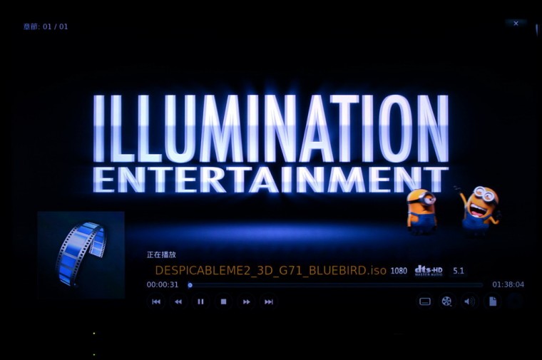

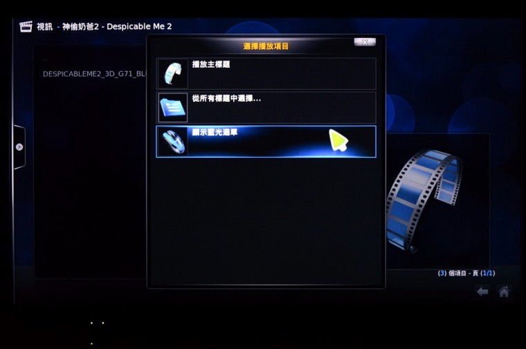

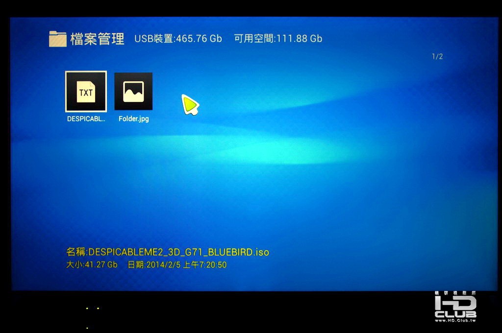

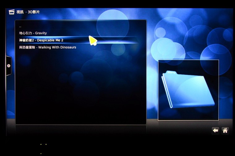

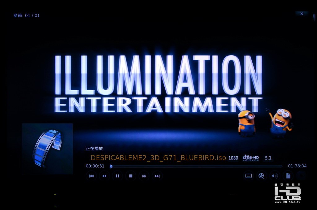

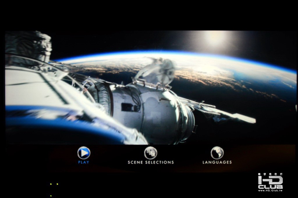

可以選擇只播主標題(可以跳過版權畫面)或原盤選單

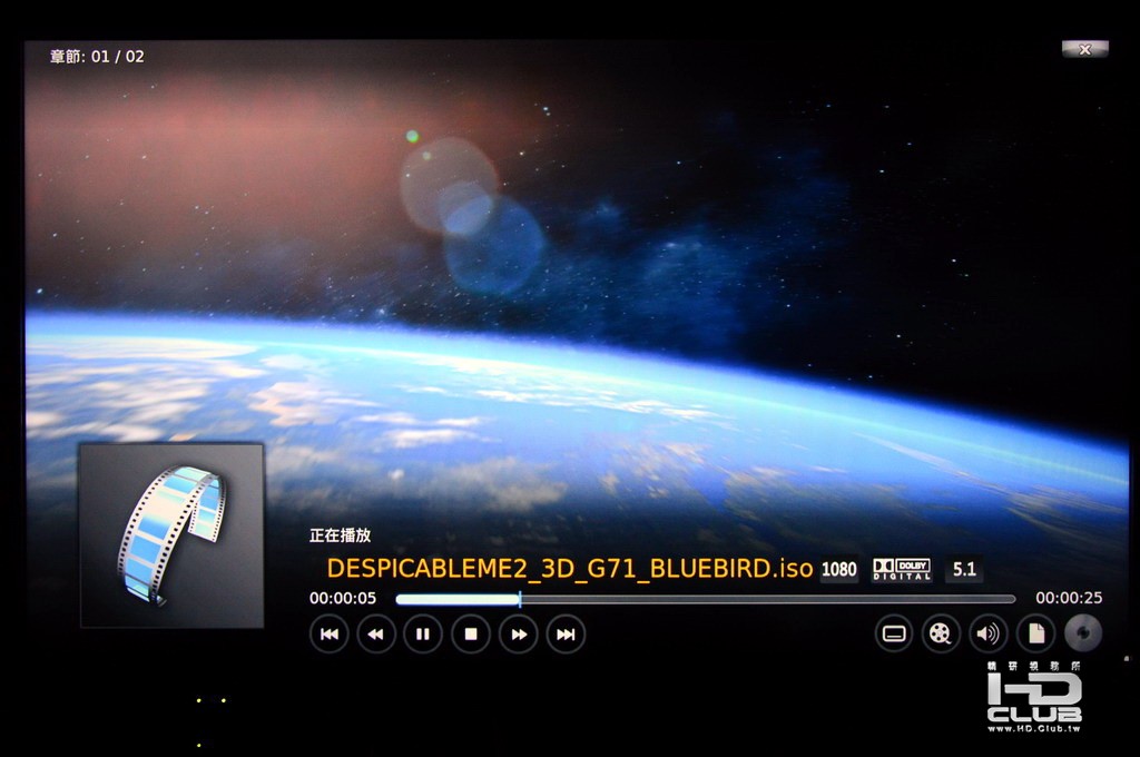

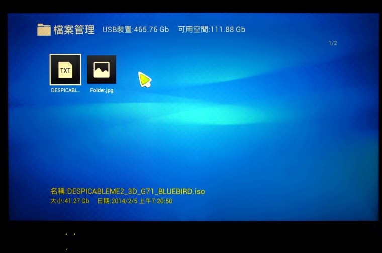

我是了一些片子,BDMV或BD ISO都有
基本上能原盤選單都沒有問題,除非不能播

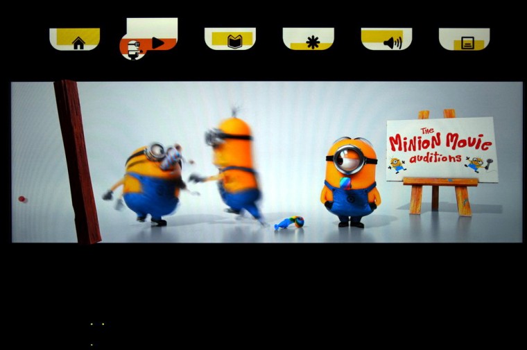

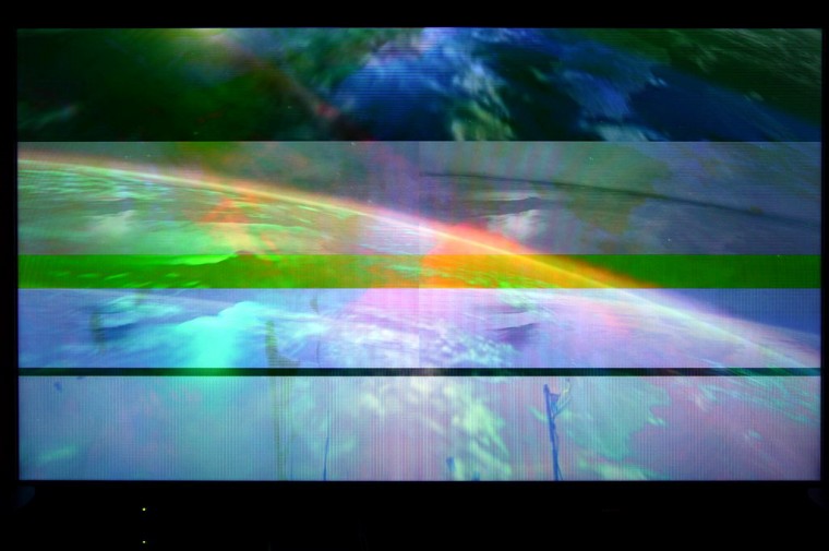

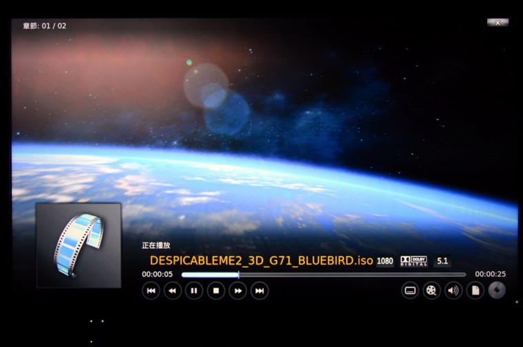

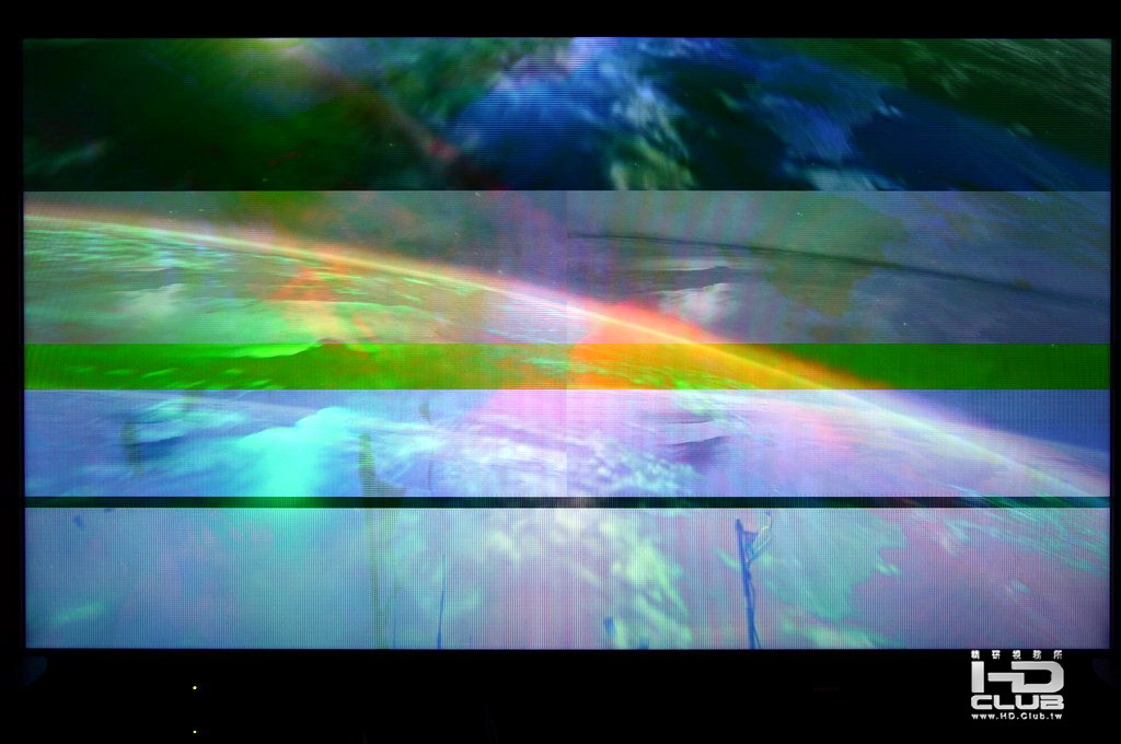

但3D不一定出得來,以Despicable Me 2來講
我餵給AV200的是純3D版,但每次進入都是呈現2D
不過若跳出再進入,選擇接續播放的話就會出現3D了
有時這樣從影片跳出會導致畫面錯亂,還好從XBMC離開就會恢復

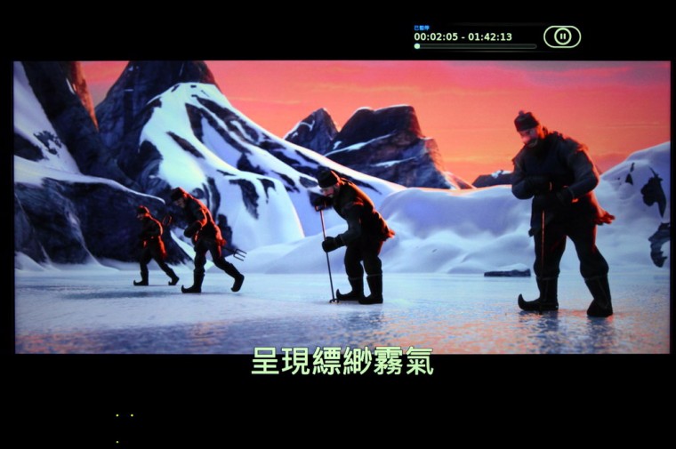

如果能播的話,畫面效果不差,暗部細節也清楚
(這個很抱歉啊,我拍得不好,在客廳的雜亂光源太多)
可惜光我測試的3部3D藍光就有一部無法播放
小BUG也不少,還好原廠一職有持續在更新
比起剛推出的時候是真的穩定很多,是可以再期待看看

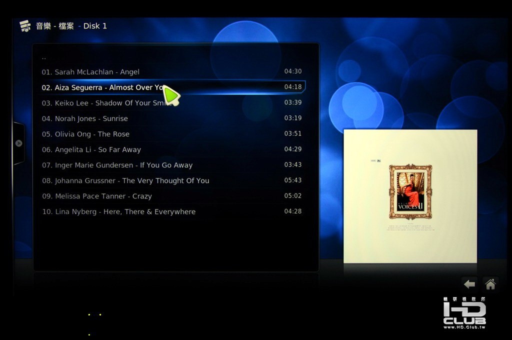

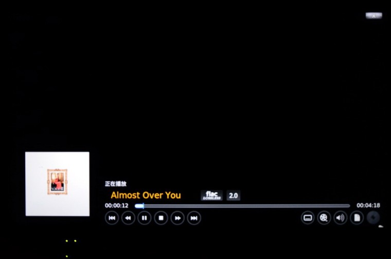

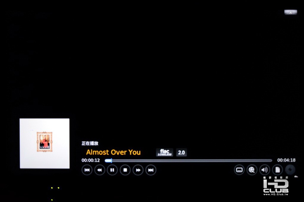

XBMC也可以撥放音樂,原廠網頁上沒寫,但有支援FLAC
在客廳沒專線,只使用原廠變壓器
不過AV200播放FLAC的聲音倒還真的不錯
還蠻有空間感的,而且也能在選單中開啟支援Air Play
透過電源的升級或許還有發揮的空間也說不定

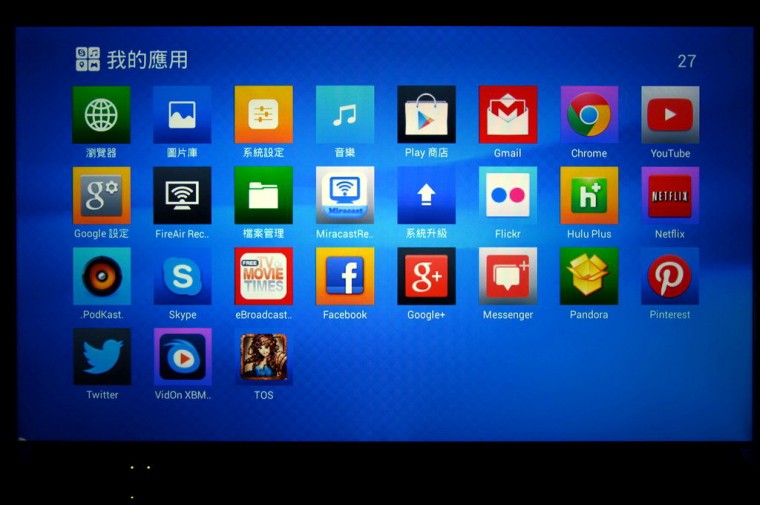

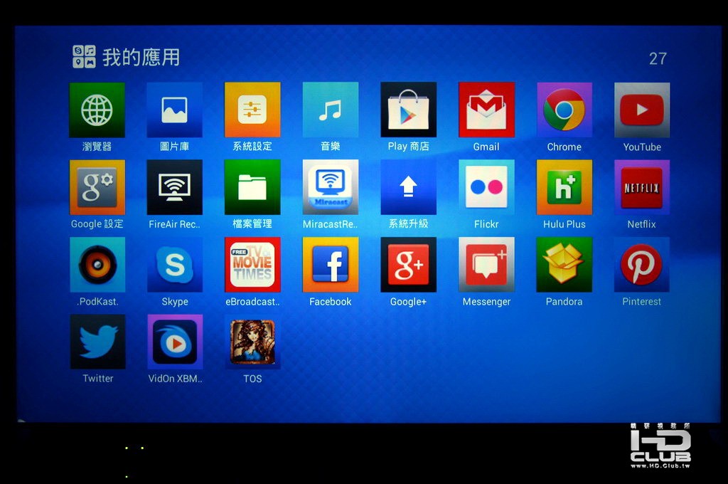

AV200以Android為作業系統,當孩還有其他可玩性
想要甚麼APP可以自己去Google Play內下載

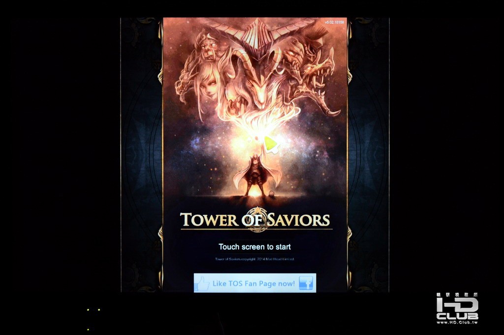

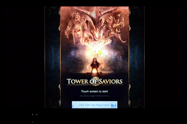

我以目前當紅的神魔之塔為例,可以下載也能執行
但可惜滑鼠怎麼點都沒有反應,看得到、玩不到

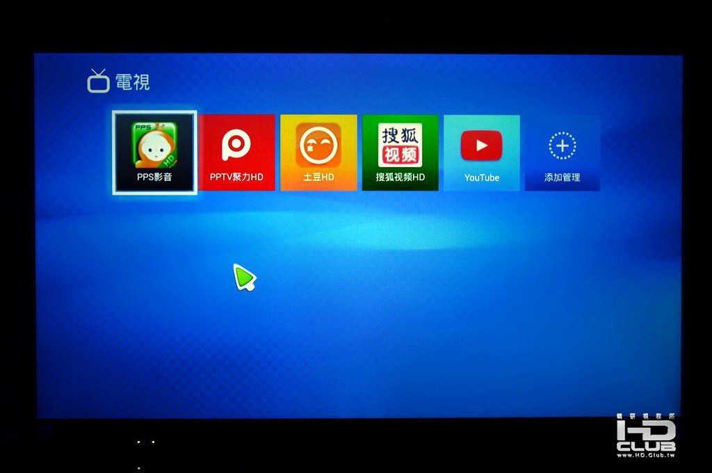

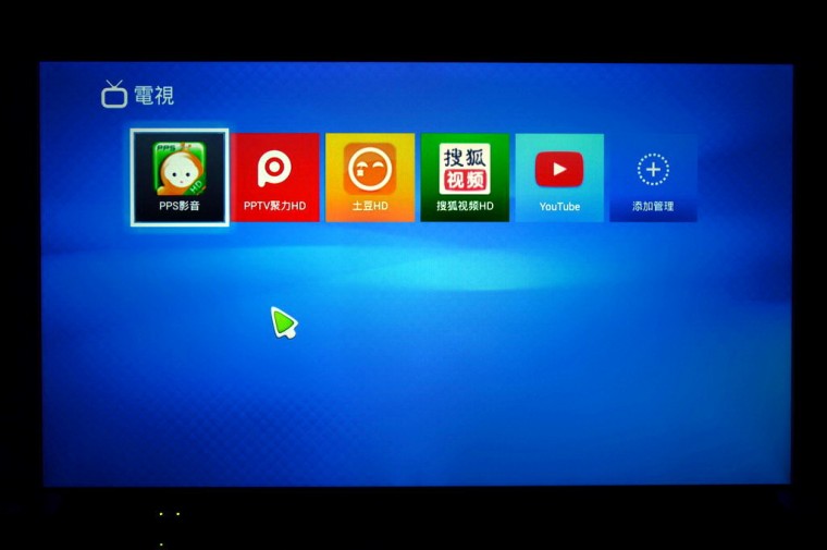

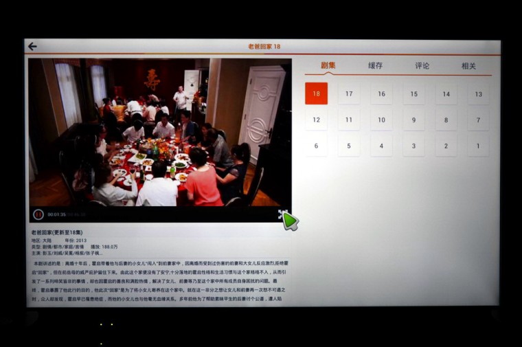

還關係,AV200還能夠過APP觀看線上視訊
我抓了幾個當紅的測試,其實我也不太熟啦
因為線上視訊儘管方便,但畫質、音質是遠遠不及原盤

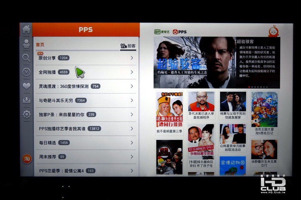

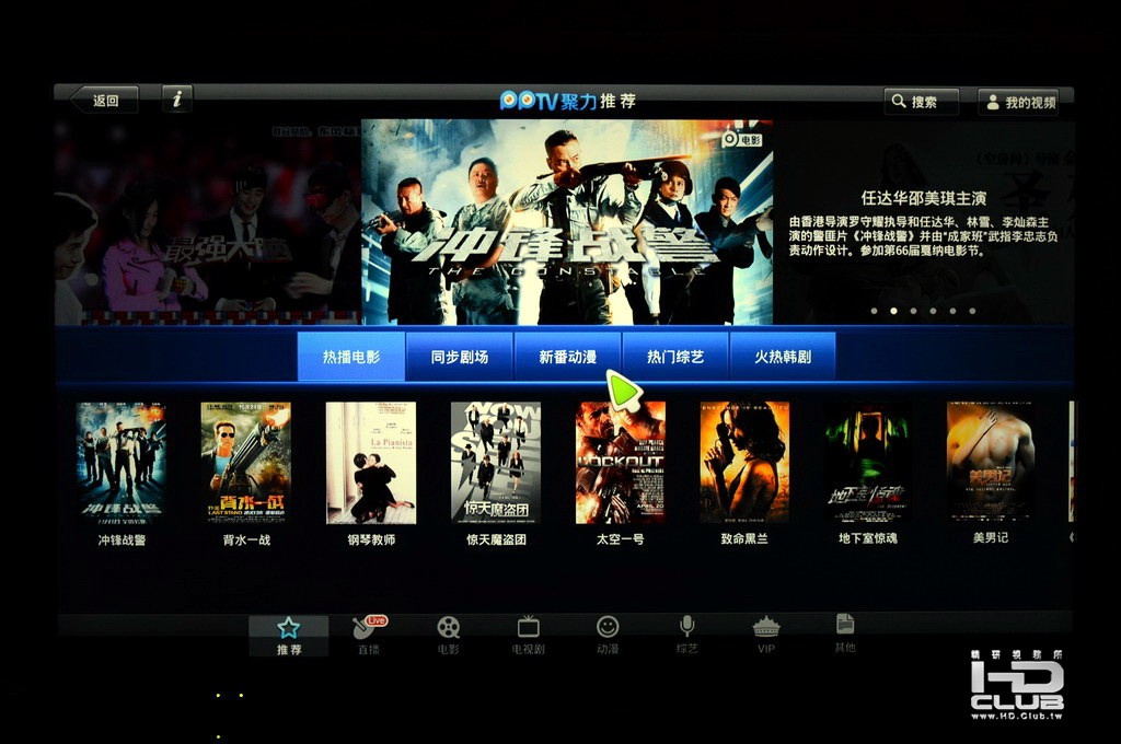

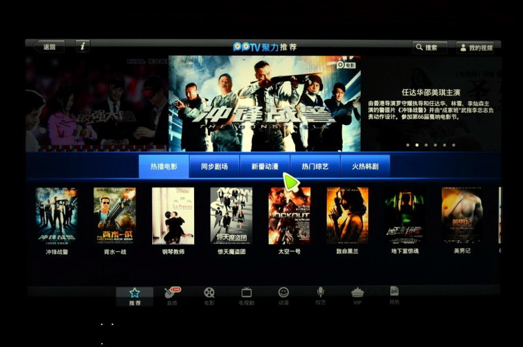

PPS影音,首頁上的幾乎都不能看,原因不明

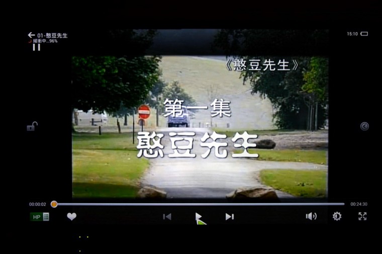

也是有能看的啦,畫質、音質普普嗎?還是該說差?

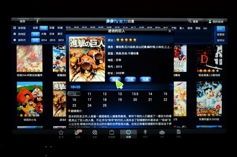

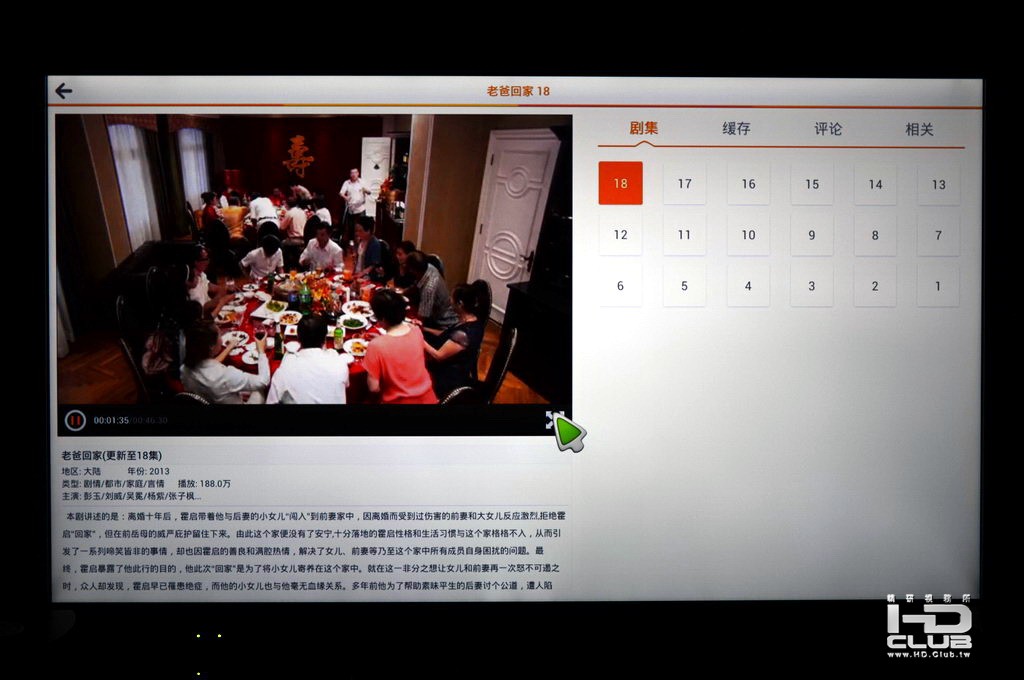

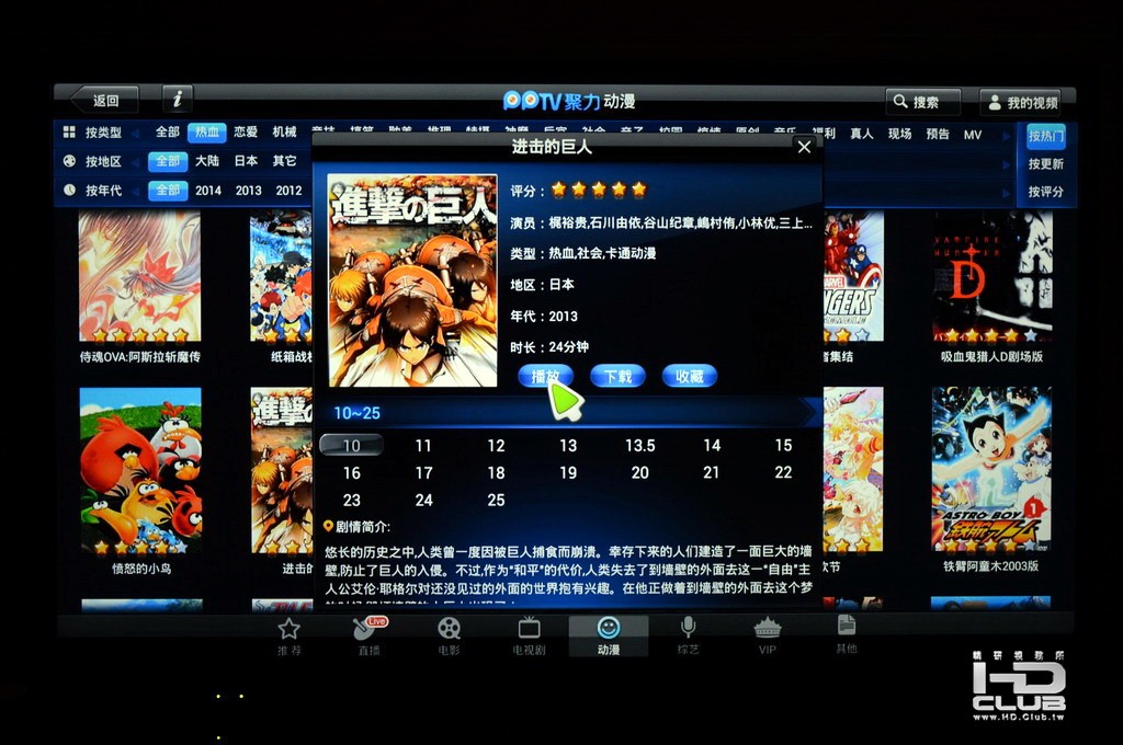

PPTV資源蠻多的,讀取也相當順暢

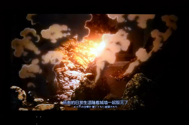

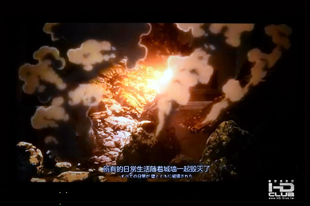

來個當紅的"進擊的巨人"試試看
很順暢,但唯獨字幕品質極差

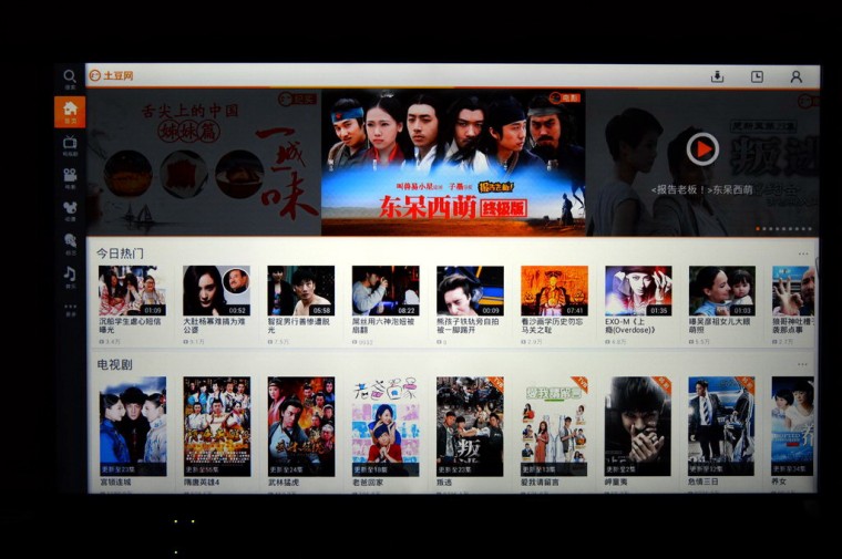

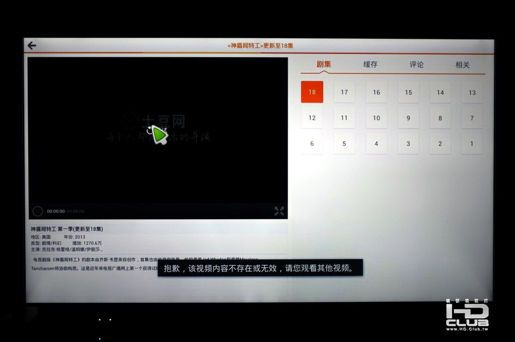

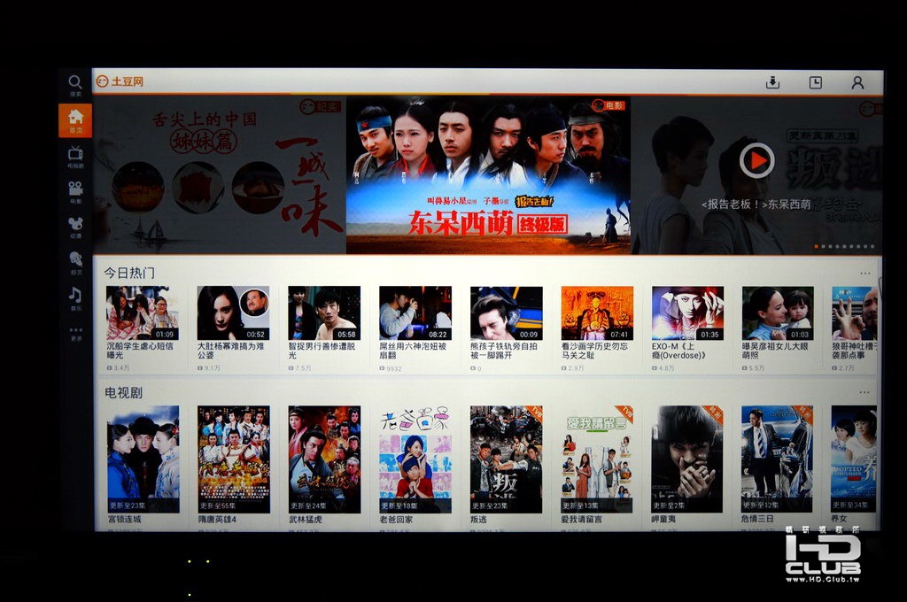

土豆網也是蠻多不能看的
常常遇到說不存在或網路位址解析錯誤之類的
若是能看得畫質也是一般般,倒是不用太期待
而且我還搞不懂怎麼樣弄到全螢幕@@

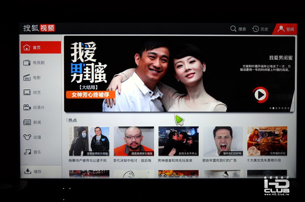

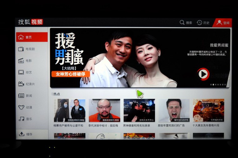

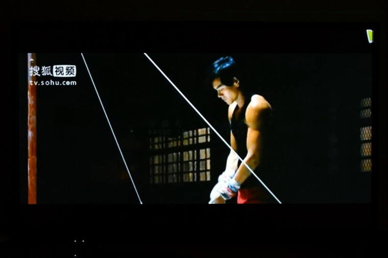

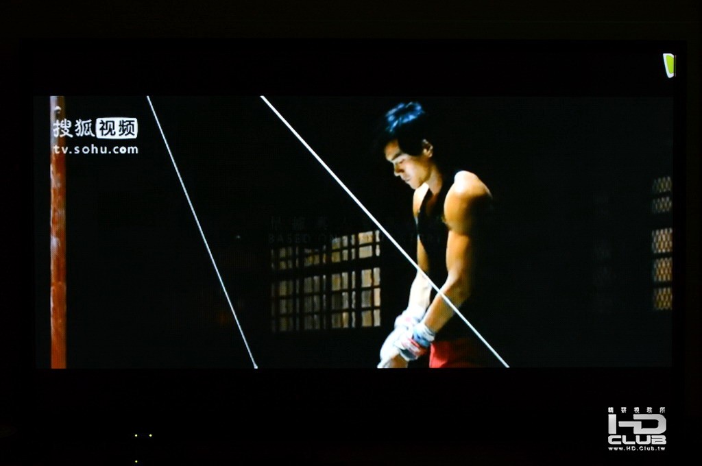

搜狐上的資源也是相當不錯,畫質也算可以
可惜好的畫質換來的是經常性的讀取......
總結以上網路視頻的測試結果,看看低流量的新番動畫、電視劇OK
高流量的就免了吧,而且要有心理準備看得到、吃不到
不過看在網路資源豐富的份上,也是勉強能用啦

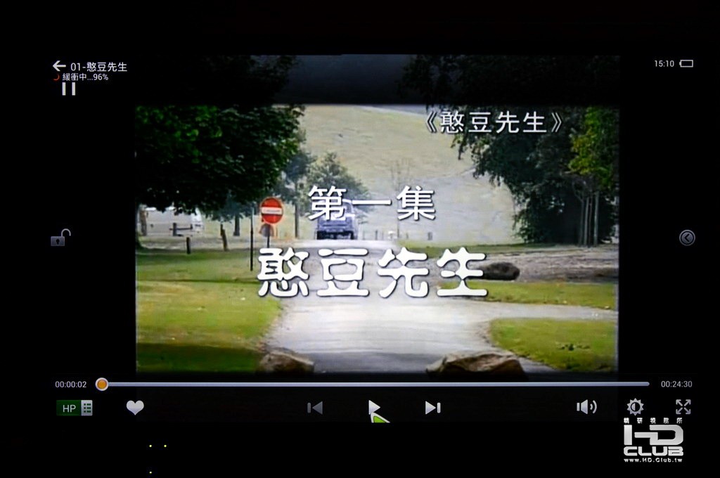

此外,AV200自身的Android系統也能撥放影片
操作上與介面、功能均較簡單,直接點取檔案就好

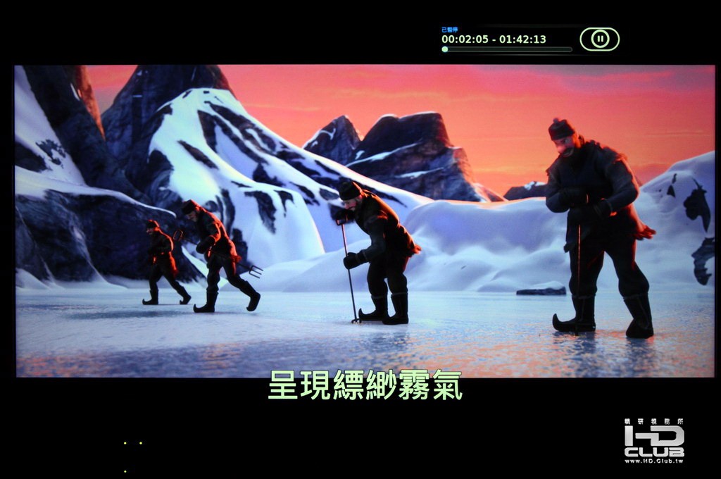

但不支援BD原盤,其他ts檔之類倒是很OK,外掛字幕也OK
我拍得不好,暗部細節表現其實不差
外掛字幕也看得蠻清楚的

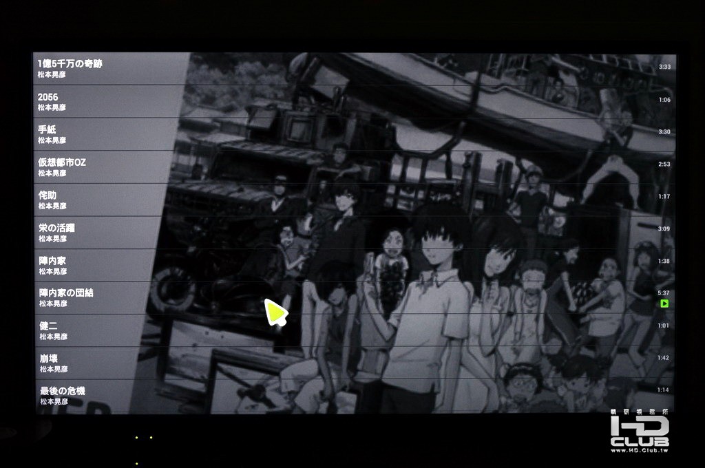

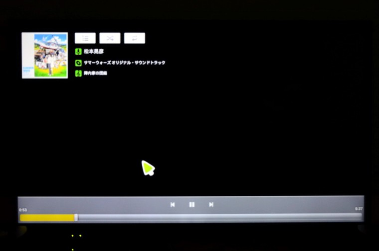

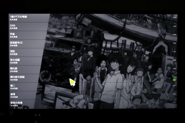

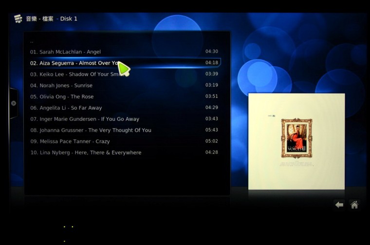

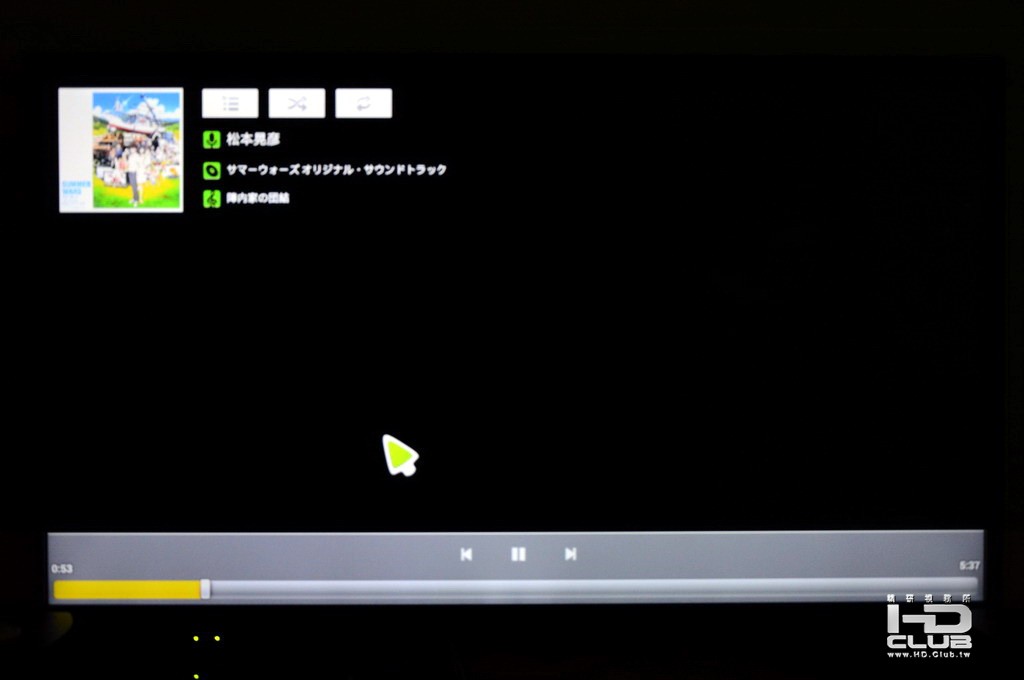

內建的音樂撥放的選取畫面我覺得蠻有特色的
將CD封面當作是背景圖片
撥放介面較為簡單,當然建議用XBMC的聲音比較讚

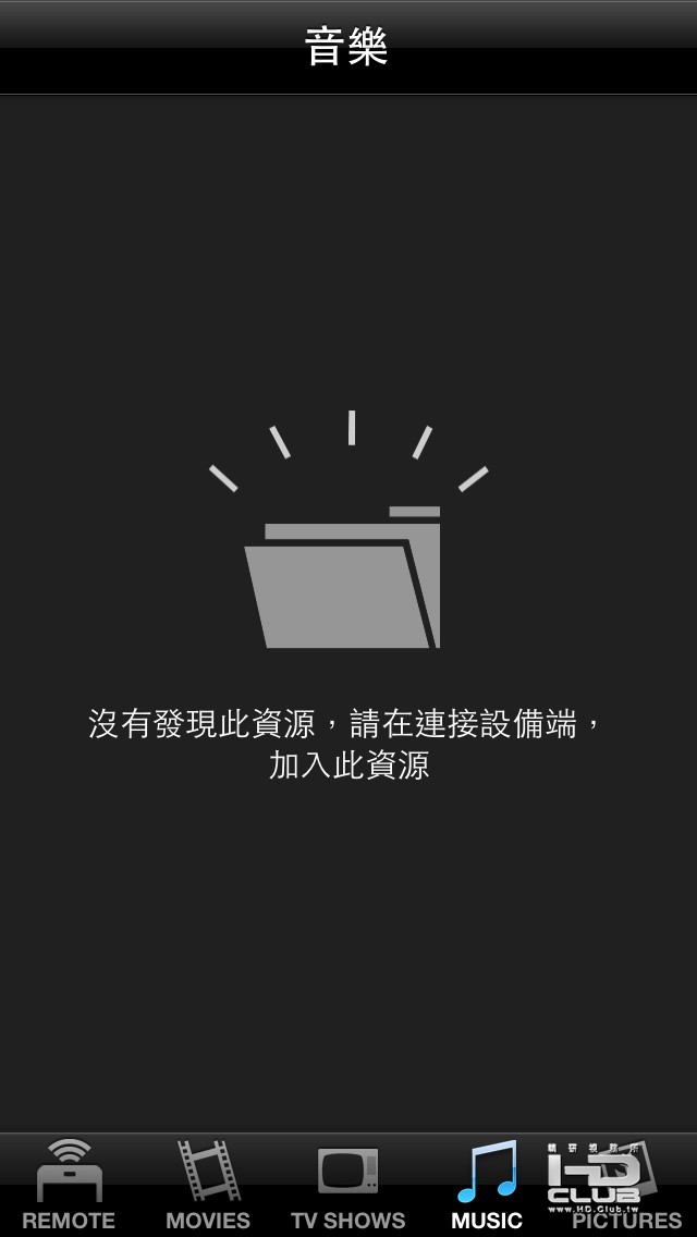

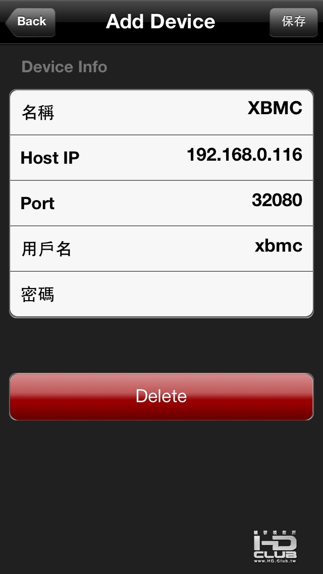

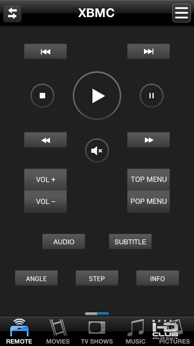

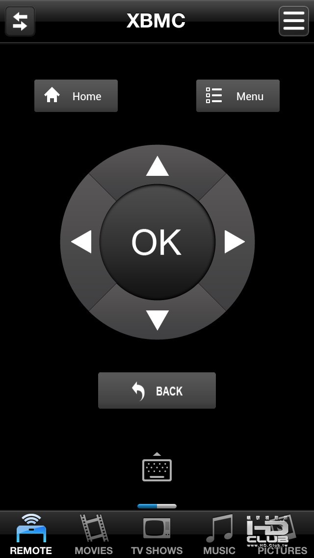

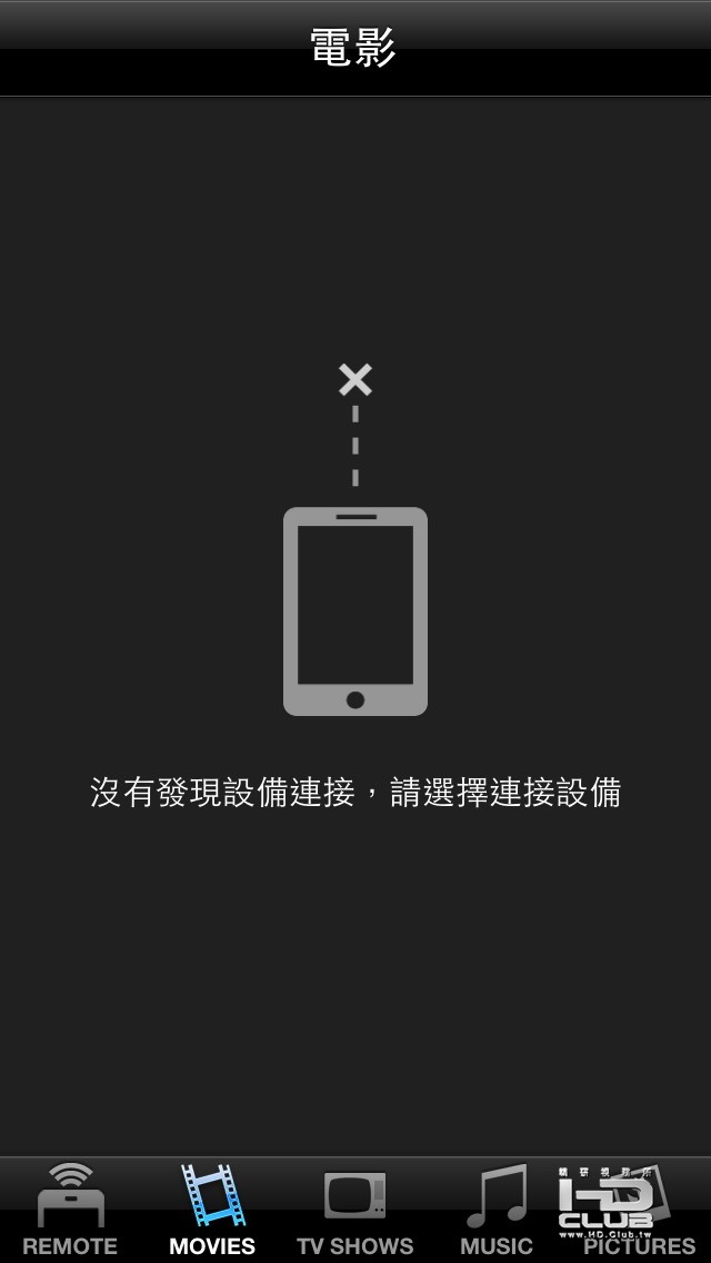

AV200也能夠透過APP控制,不過我摸了一個多小時還是失敗
當下載完後會發現APP說沒有設備連接,就算搜尋到天荒地老也找不到
這個還好,進入到AV200的XBMC設定介面內
按照系統提供的資訊鍵入就能找到AV200了
APP預設的連接埠是80,而AV200的XBMC預設是32080
這我該說啥呢?猜測控制APP跟XBMC是兩個不同人開發的吧
你以為搜尋到AV200,這個APP就能用了嗎?
接下來會發現在APP裡面連一個能撥放的資源也沒有
我試過在XBMC內添加各種音樂資源,不行......抓不到
當時我是以為原廠不支援FLAC,雖然能播放,但支援清單沒寫
所以我又添加了影片進去,同樣......抓不到
能用的只有APP的遙控器介面,但如同我在試用OPPO BDP-105時說過
那直接拿遙控器就好了啊,APP控制本就希望能不透過顯示器選曲

不如就直接用AV200就好,可惜AV200內建記憶體太小
如果安裝的APP稍微多一點就會導致XBMC沒有足夠空間升級
這倒是還好,把APP灌到SD卡裡面就能夠搞定

3.APP控制形同雞肋,難以使用

APP控制在我们后面的更新计划中。我们马上回出一版新的Android桌面系统。欢迎试用并再次给我们提出意见与建议。我们会同大家一起努力把我们的产品做的更好。
