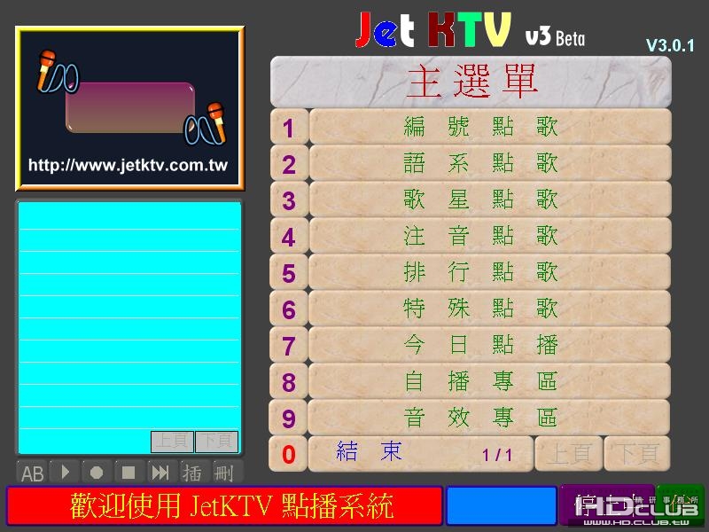

回覆:小哄哄
小哄哄提到>jet KTV 還可換多種版面~挺漂亮的
原始面板
用小畫家做一個
小哄哄格格
請你幫忙做幾個
好嗎?

【教學】Skin 風格修改教學
本文來自 www.jektv.com.tw    作者: Jetter
JetKTV 2 多了可以自訂操作界面的功能....雖然沒有太多的新按鈕..但就把原來放在上面的元件一一重新歸檔排列..著實花了不少工夫...但總算是踏出了第一步, 因為最早這個程式本來就是以自用為主..只是沒想到會造成這麼大的迴響.
好了..廢話不多說..我們來看看如何改造你的JetKTV...
首先眼尖的大大可能會發現...原來1.9X版中 主程式(JetKTV.exe)有著龐大的身軀(接近3MB大小) 而2.0版的JetKTV.exe 只有304KB而已..原因很簡單..佔最大的畫面(Bitmap file)被移了出去, 在JetKTV程式資料夾中(C:Program FilesJetsoftJetKTV), 2.0版多了4個檔案: Skin.ini, Skin.bmp, ExtScreen.bmp, Mute.bmp
好, 這就是現在要說明的4個檔...
Skin.ini :描述著組成主畫面的所有元素所需要的參數.
Skin.bmp:點歌主畫面, 解析度 800x600
ExtScreen.bmp:使用延伸螢幕功能時, 延伸螢幕待機畫面, 解析度 800x600
Mute.bmp:當靜音功能使用時主畫面一閃一閃的靜音圖示, 大小由使用者決定
Skin.ini的描述內容: 裡有2個區段: [SKIN] 及 [Position]
[SKIN]段: 設定3個檔名, 可以加上資料夾名但不能是絕對路徑
例:
Main=Skin.bmp   ; 指的是和 C:Program FilesJetsoftJetKTVSkin.bmp
  或
Main=MySkinSkin.bmp   ; C:Program FilesJetsoftJetKTVMySkinSkin.bmp
[Position]段: 設定畫面上19個區塊元件的位置, 大小, 色彩等等..
看起來一堆, 但有其命名原則的(嘻嘻..直接拿VB裡的變數名稱來弄..比較不會出錯)
前面都是功能名,接著是參數名..
例: QueTitleWidth 指的就是 待播區標題(QueTitle)的寬度(Width)
下圖就說明了每個參數的意義
而下圖則標明了目前使用主畫面的21個區塊位置(v2.0.11更新)
1~21區塊分別為:
1. 單螢幕(或非延伸螢幕之雙螢幕)的小播放畫面區
2. 待播標題區
3. 待播區, 其中Que為待播曲名使用 QueNum為曲名前的數字使用
4. 待播區頁數區
5. 待播區上/下頁按鈕
6. 功能按鈕區(共有7個小方塊組成)
7. 主標題區
8. 字部顯示(使用字數選歌時會出現幾字部的地方)
9. 主選單數字部分(1~9)
10. 主選單歌手部分, Color1,2,3 分別為 女歌手,男歌手,團體 的色彩
11. 主選單歌名部分
12. 回主選單/上一層的說明區
13. 主選單 上頁/下頁 按鈕
14. 版本號碼區
15. 跑馬文字區, 操作文字(StatusText, 顯示音量, 切換為模式等等文字)使用同區只有色彩不同
16. OSD鍵(數字直點播放)部分
17. 播放狀態部分
18. 伴/唱/原 區
19. 靜音圖示(只有位置及寬高)
20. 主選單 0 部分(v2.0.11更新)
21. 主選單頁數區(v2.0.11更新)
而文字或背景色彩的格式是 &HBBGGRR&
各2位數16進位數字(00~FF)如果不知道要怎麼填..
可以到 http://www.colormatch.dk/ 這個網站..它是一個網頁配色器..進入後會有下圖的配色工具,
你選的色彩就是在G那一條後面的那個方塊, 而那個方塊下面就是網頁用的色碼(RRGGBB), 圖上的例子是52DD87(RRGGBB)轉成JetKTV Skin使用的色彩表示法就是 &H87DD52&
最後要請各位自製風格的大大畫面上要保有 JetKTV的字樣哦!
這樣應該夠清楚了.. 謝謝各位大大收看..... ^_^

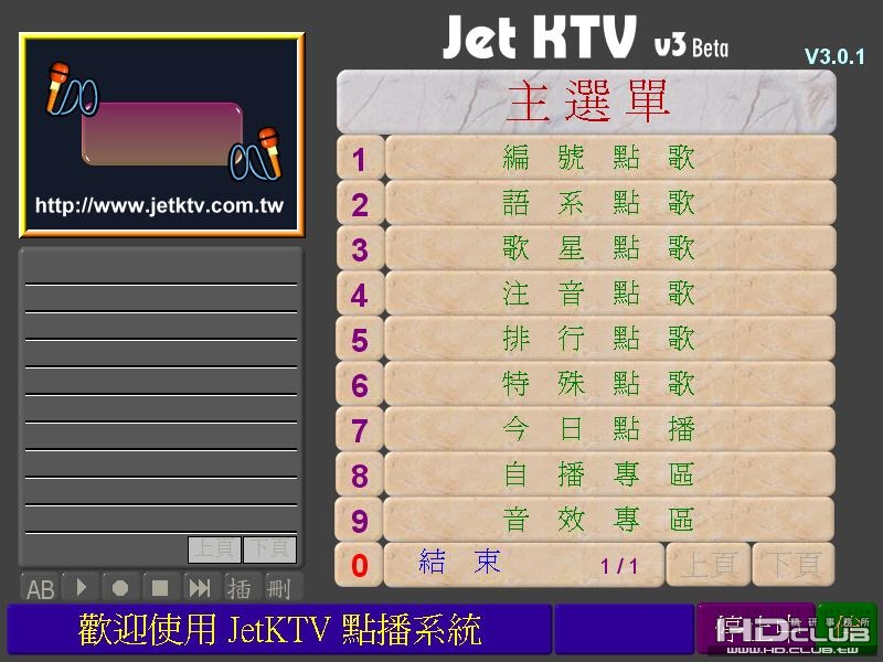

 樓主| 發表於 2009-1-4 20:57:45 | 顯示全部樓層
主題:JETKTV自製面板系列
V3版專用
800x600 面板
http://www.mediafire.com/?dddo1yxd11j
http://www.badongo.com/file/7008615
1024x768 面板
GSSKIN1
Mediafire      或      Badongo:
GSSKIN3
Mediafire      或      Badongo!
[使用方法]
請把壓縮檔內的檔案解到JetKTV的資料夾裡再開啟JETKTV系統設定?
一般設定>>設定系統風格>>選擇想用的面板即可使用

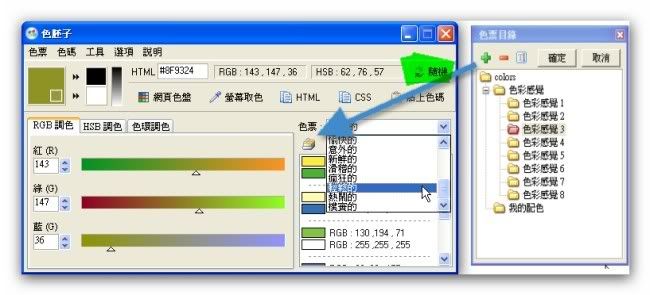

說到配色不得不再提一下一個國產好軟體^^
"色胚子"--免費配色工具
http://free.colorbase.tw/
符合我們中文人士! 很讚喔!!免費強大的配色軟體!!真是熱心分享!!
目前最新版是4.0!!安裝程式內已函多種色票!!選擇色票感覺就有多種變化選擇!!超cool!!
"隨機"功能也是很好玩^^
調配顏色:RGB、HSB、CMYK視覺化調色模式及色環配色模式、調色盤工具,便利、直覺的調配顏色
配色輔助:快速漸層色、歷史紀錄功能,方便配色。
色票管理:可自訂色票、色票分類管理,自由選擇多種色票顯示樣式,並內建豐富情境式色票。
螢幕及圖像取色:單點、多點擷取螢幕顏色或直接擷取圖像中的色彩,並可將擷取的顏色存成色票。
網頁安全色:網頁216安全色盤檢色、自動提示目前顏色是否為網頁安全色。
顏色轉換:轉換顏色為最接近的網頁安全色、反相色、互補色、灰階色。
傻瓜配色:版面配色工具、網頁彩色捲軸配色工具,提供多種自動配色模式,輕鬆配色。
色彩資訊:即時取得色彩感覺、所屬色系...等色彩資訊。
色碼複製:內建13種色碼格式,使用者可自訂3組色碼格式,方便與其他軟體、網頁共通。
色碼貼上:支援多種色碼格式貼上操作,可自動判斷色碼格式。
軟體可攜性:綠色軟體 - 可免安裝直接執行,適合放置於USB隨身碟中。
整合性 :支援匯出、匯入多種色票檔案格式,可與各大知名影像處理軟體、網頁互通色票。
