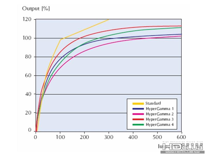

 樓主| 發表於 2008-12-30 15:57:29 | 顯示全部樓層
原帖由 BlueMark 於 2008-12-30 15:51 發表
延伸另一個問題,
上一次 Shammy 兄提出的 100%-600% 色階理論,很適合用在拍攝煙火的影片上,
那麼這一次是不是就大膽的採用超越 100%(一般認知的過曝),讓暗部呈現更多細節,
而過曝的亮部用後製調色拉回來?
沒錯, 所以這次的設定是採用HG 1 (Hyper Gamma mode - 1)
之後就得靠站長的技術了.

 樓主| 發表於 2008-12-30 17:52:18 | 顯示全部樓層
藍兄,
別擔心,Hyper Gamma 1模式時, 你看到的zebra 100%, 實際已是達300的level了.
 樓主| 發表於 2008-12-31 20:25:49 | 顯示全部樓層
<P>藍兄, 以我所獲得的技術課程來講, HDCAM的CCD的對光的極限僅到600%而已. 要再上去, 目前只有F23(680%)及F35(800%)才可以. </P>
<P>以電子訊號在傳輸的過程, 電壓值在1Vp-p. 若以WFM來看. 是從-0.3V~ +0.7V , 0.7V在WFM 601E的螢幕上是100IRE的位置. </P>
<P>我們的White clip大都是設定在108IRE後會切掉. </P>
<P>所以以技術理論來看. white clip後的訊號都會被切掉. 即使是後製應也無法被救回.</P>
