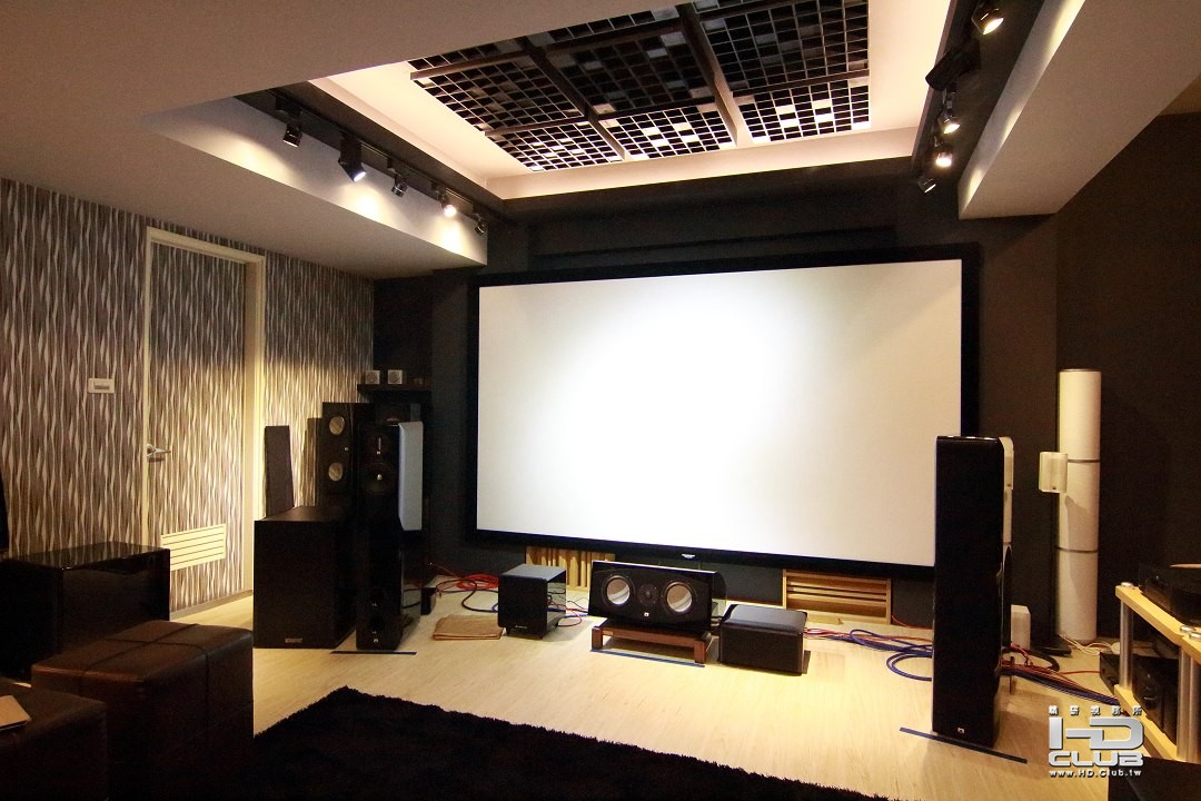

網路上提到音響調校的文章中幾乎都會講到空間對聲音的影響非常大,超低音對空間的反應更是敏感,應該說想要想超低音發揮該有的水準絕對要在對等的空間下才能表現的淋漓盡致,並不是器材買了打開電源、訊號線插上就能得到你想要的效果。一般情況下,視聽室的面積越大,能聽到的低頻駐波問題就越少。為了得到平滑且均衡的低頻視聽室的樓高至少3米,面寬不低於3.6米,深度至少8.5米。視聽室的每一邊的長度(包括對角線)要閃過聲波波長的數倍,否則將會出現共振(駐波)。
※可參考以:波速=頻率X波長 (波速是介質中微弱壓強擾動的傳播速度,其大小因媒質的性質和狀態而異。空氣中的音速在1個標準大氣壓和15℃(常溫)的條件下約爲340米/秒。)
以一個發燒友的立場,無論空間大或是小都需要進行某種程度的處理,以掌握聲波反射的時間及頻響,大的空間只需煩惱器材是否夠強,小的空間則要考量共振(助波)的問題,空間夠大基本上要形成共振的機微乎其微。

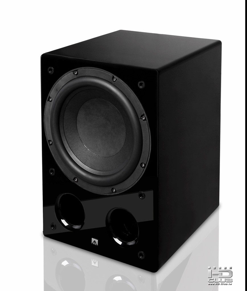

小許現在有兩顆KK5000?
 樓主| 發表於 2014-5-21 05:44:49 | 顯示全部樓層
leo309 發表於 2014-5-21 00:36
小許現在有兩顆KK5000?
1顆是KK
1顆是XTZ
1顆是cambridge
1顆是JBL
1顆是SVS
只有3顆入鏡其它沒入鏡~~~
