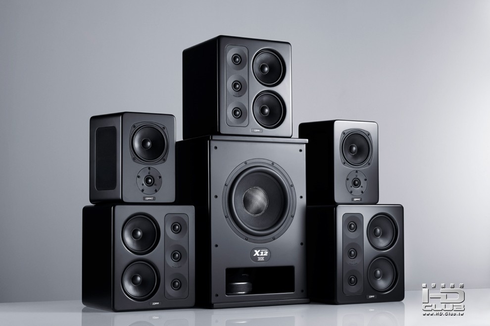

S300從研發到正式量產全在丹麥當地,且耗時兩年多,並承襲S150原有的陣列式高音及雙中音設計,不過重量增加了近一倍多,S150一個主聲道喇叭重量為10KG,S300則高達18KG,音箱為"箱中箱"設計,外層12mm外箱加上9mm內箱設計,中間有著5mm厚的焦油可以完全隔離內外震動,以求達到無聲音箱,簡單說就是感覺不到喇叭,只聽得到聲音。喇叭單體為質精量輕、廣受好評的丹麥Scan Speak玻璃纖維振膜,全套揚聲器中音單體尺寸增大為6.5吋,中高音分頻截止點為1.5KHz (編按:S150為2KHz),低頻延伸可達60Hz,愷銳表示全新S300擁有1.5KHz~60Hz更低更寬廣的頻響範圍,這是M&K Sound近年來重大突破,原廠希望新款旗艦在中音域表現更為精確,重播大動態、大音壓的劇院音效失真更低。三支陣列式高音單體由內向外牢牢鎖在一塊頗具份量的實心鋁板以降低共振,本體外觀看不到一根螺絲,除了美觀考量,更能有效降低箱體振動,藉以得到極佳的高頻清晰度,官方資料顯示高音延伸達22KHz+-3db。至於與其搭配的重低音喇叭,原廠建議選用最新款x12最為合宜,M&K 於2013上市的X系列重低音,去年TAA台北圓山音響展本站也曾報導過5F

由於S300的外型是一個正方體,正面截面積並不大,所以中央聲道也可以使用S300,這樣做可以避免一般架構劇院系統時無可避免的主聲道及中央聲道的聲音差異。試聽時前方音場感覺平均完整,像是一面完整無縫的牆,感覺不到中置喇叭與主聲道間的音質及擺放位置差異。
MK S300的單體是由三高音和兩中音單體構成,但是在中間的高音單體是低組抗,外側兩顆則是高組抗,這樣的陣列搭配可使高音更接近點音原效果。
S300的高音相當出色,將人聲的唇齒音及敲擊樂器的細節表現的相當清晰,聽交響樂也相當合適,不曉得是否因為本系統還未充分Run-in,當訊源的高音量較多/中頻稍薄弱的話,搭配起來會有些高音刺耳的感覺,選擇器材時這點注意一下會比較好。
S300的中音部分也相當渾厚飽滿,譬如大提琴演奏時可以清楚的感覺到提琴的木質共鳴聲,樂器的輪廓也很清晰,存在感被突顯出來。
側邊喇叭用的則是S300T(原廠說可用在側邊或後面),由正面一大一小及兩個側面各兩個同大小的單體組成,據說是為了達到良好的擴散角度,及縮減與主聲道的S300能量落差而設計的。
至於低音...那還用講嗎?這可是MK誒!X12的低音扎實快速,不管是大提琴的低音,或是電影的爆炸場面都可以詮釋的很恰當,而且力度恰當,不會被轟到心悸都出來的地步。低音還有THX及MK等兩種模式可以選擇,不管用戶是喜歡音樂性強一點,或震撼力大一點,都可以充分滿足。
稍微要注意的是在300系列中,S300是只有提供黑色,而S300T及MP300都有黑白兩色可選,這應該是考慮到白色放在前面的話會在觀看影片時受到干擾吧。
