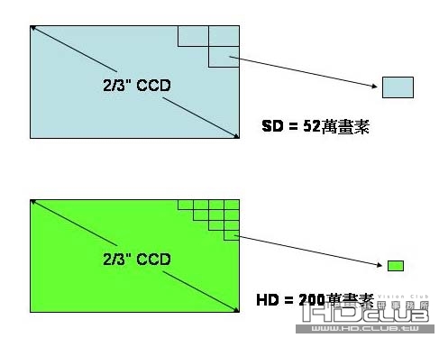

從以下圖可以看出, 一樣尺寸大小的CCD.
SD僅有52萬畫素, 但HD卻有2百萬畫素.
所以HD的每一個畫素都相對的比SD的畫素還要小, 大約是SD的1/4尺寸.
畫素愈尺寸小, 代表吃光愈重, 訊躁比也較差一些.

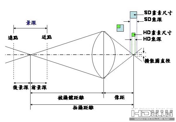

再來, 透過下圖可以簡單看出, 由於HD和SD的單一感光元件的尺寸會影响到焦深
HD因為較小且密, 所以對焦的嚴格度要比SD還要緊.
如果是以SD的要求來拍HD, 那肯定容易失焦.
