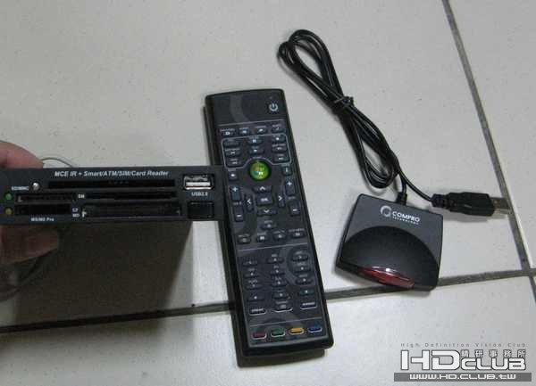

我在拍賣網站上看到3.5"內接式 MCE搖控器,記憶卡, 晶片讀卡機,請問這種產品能否用在MEEDIOS這個軟體上?

如果是這個 不行   試過了 另外 compro k100 也不行

我在拍賣網上看的就是那一組,結果真的是殘念嗎?原本想說主機不要有太多線,結果還是要用TwHTPC上介紹的HP遙控器囉?

遙控器相容性的原始原因是因為meedios這樣操作的系統
使用相容的mce驅動程式,該驅動程式僅支源舊版mce 菲力普接收晶片
使用新版的vista mce專用晶片(權利金問題)並不相容
imon 遙控器在帳面上功能相符 ,不過不知道是不是小弟愚昧,妥善率很低
您可以把全套鍵盤對應碼指定到 imon 遙控程式內使用(小弟其實做過)
,操作起來不是焦點錯亂就是沒動作,一整個無敵不穩,版上不知到有沒有人成功過
