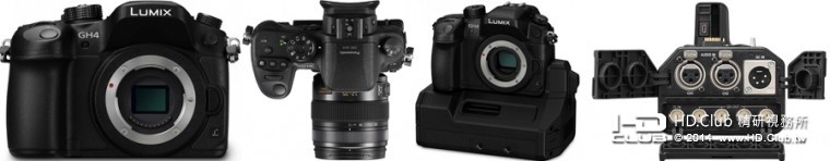

Panasonic GH4 4K数字摄影机

在影視拍攝中音視頻輸入、輸出絕對是一個攝像機的基本功能,而在佳能的5D2、5D3以及最新推出的1DC上都只提供了傳統的HDMI高清輸出.而Panasonic GH4U則提供了四個SDI專業視頻接口.這樣在具體使用中,Panasonic GH4U的運用範圍就要遠超Canon的系列機型.
運用實例:在影視拍攝中, Panasonic GH4U可以通過SDI輸出外接專業監視器和其他同步外錄設備;也可以和其他專業高清攝像機搭配通過高清切換台進行演唱會的多機位直播錄製,.而Canon的系列機型對這就沒戲了……
絕大多數的視頻拍攝,同期聲對於畫面來說就是畫龍點睛.對於聲音的錄製,Canon的系列機型是業餘到家了,都只提供了民用業餘的非平衡音頻輸入接口.而Panasonic GH4U則提供了兩個XLR專業音頻接口;為影視拍攝中使用專業話筒或相關專業錄音設備提供了極大的便利.在Panasonic GH4U的面板上直接提供了錄製音頻的“模式選項”、“音量控制”的控件,完全採用了專業攝像機的音頻控制方式.
更令人興奮的是,和專業級攝像機一樣,Panasonic GH4U提供了彩條、千軸標準音頻輸出.方便拍攝中的畫面檢測和聲音控制.而在這方面, Canon的表現就只能說5D2、 5D3、1DC只是一台能拍視頻的相機.
