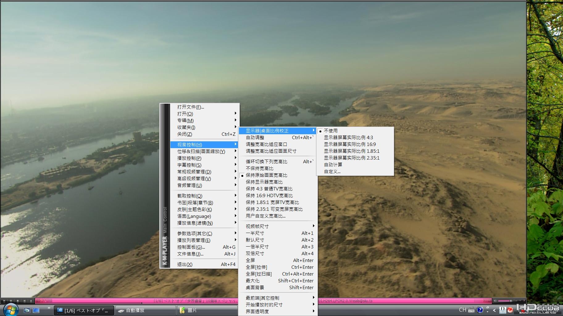

下載完美解码 PureCodec Build 20081031 選KMPlayer播放高清影片 螢幕右邊有將近六分之一留白 不能全屏(用52吋液晶看) 在電腦用的17吋液晶螢幕沒有這種現象 用其他撥放器撥放也不會這樣 請問各位大大這是怎麼回事 該如何處理 在此先行謝謝

按圖調整看看...

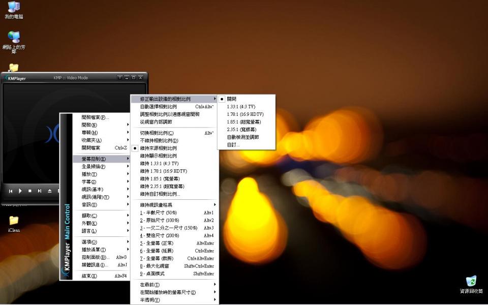

 樓主| 發表於 2009-1-10 01:16:03 | 顯示全部樓層
感激been13大大的圖文解說
我修改了畫面還是像下面一樣
完美解碼下載後都沒更變動其他 撥放時右邊就這樣 還有最下面的無法消除掉嗎 請求救助 謝謝

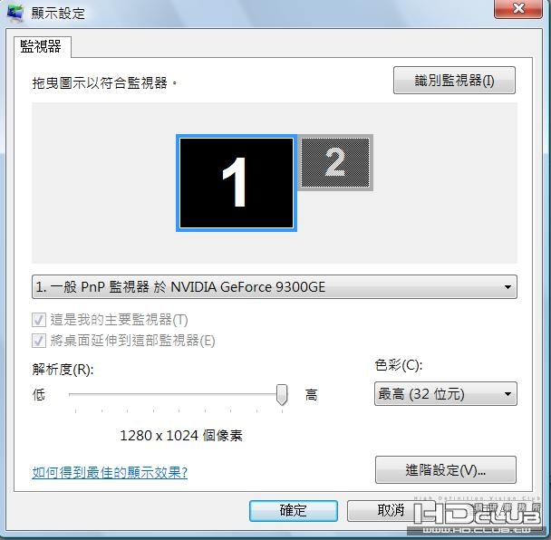

 樓主| 發表於 2009-1-10 14:00:44 | 顯示全部樓層
我用的是 HP Pavilion a6540tw 品牌電腦 用HDMI線接 SHARP LC-52GD7T 液晶電視 觀看高清紀錄片
電腦解析度如下設定還是一樣
請問顯示卡公用程式如何去調整 我是電腦新手 請指教 麻煩您 謝謝

發表於 2009-1-11 02:12:10 | 顯示全部樓層
原帖由 amadeusmusic 於 2009-1-10 14:00 發表
電腦解析度如下設定還是一樣
40995
請問顯示卡公用程式如何去調整 我是電腦新手 請指教 麻煩您 謝謝 ...
大該知道你的問題出在哪了
因為你的HTPC抓到你的顯示器(52")驅動程式是屬於一般PNP型的監視器
所以解析度最大只能抓到1280*1024
建議你...
找看看你的電視有沒有附驅動光碟去挑選你正確的監視器型號
正常驅動後....
你的HTPC解細度調整應該可以到1920*1080
試試吧....
 樓主| 發表於 2009-1-17 02:10:41 | 顯示全部樓層
謝謝been13大大 感謝你提供的訊息 已搞定 可正常觀賞了 再次謝謝您給我帶來的歡樂
